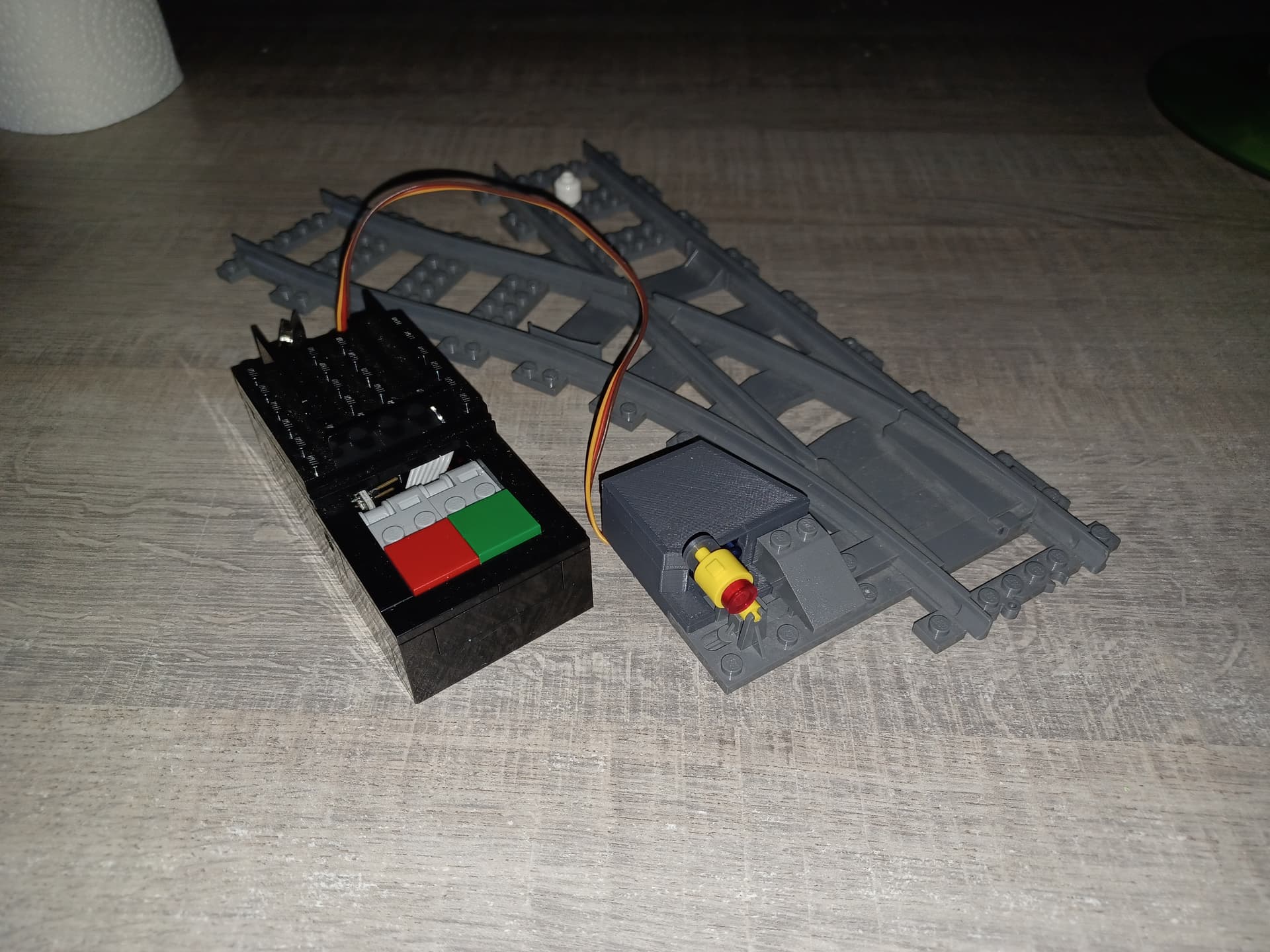

Salut,
Voici mes aiguillages
Par contre la commande via wifi n’a pas été concluante de mon côté. Je regarde en détail ce que tu as mis à disposition et je reviendrai vers toi. Peut-être que je peux te faire les cartes électroniques.
J’aimerais bien voir ensuite comment tu planques tout ça. C’est assez volumineux quand même…
Je préfère rester en manuel, car il n’y a pas vraiment de système discret. Sinon, il faut bidouiller et passer sous le plateau, comme en modélisme ferroviaire. On sort vraiment du jouet pour le coup.
N’hésite pas à me contacter! Collaboration avec grand plaisir! Pour moi, ça marche vraiment bien et c’est instantané. J’ai du rab de servos moteurs et de ESP32-S3, donc, je peux t’en envoyer quelques exemplaires. Et des photos de montage + configs!
Salut,
J’avais un ESP qui faisait routeur pour les autres et chaque ESP est configuré en serveur web et répond à des commandes http. Du coup les commandes peuvent mettre plusieurs secondes à être exécutées, et en plus il y a une file d’attente.
L’avantage c’est que je peux commander chaque aiguillage séparément si je me connecte sur la page internet de l’aiguillage ou par groupe si je me connecte sur la page du routeur.
J’ai commencé à regarder le Github, mais il y a beaucoup de fichier et j’ai du mal à voir qui fait quoi et sur quelle plateforme.
