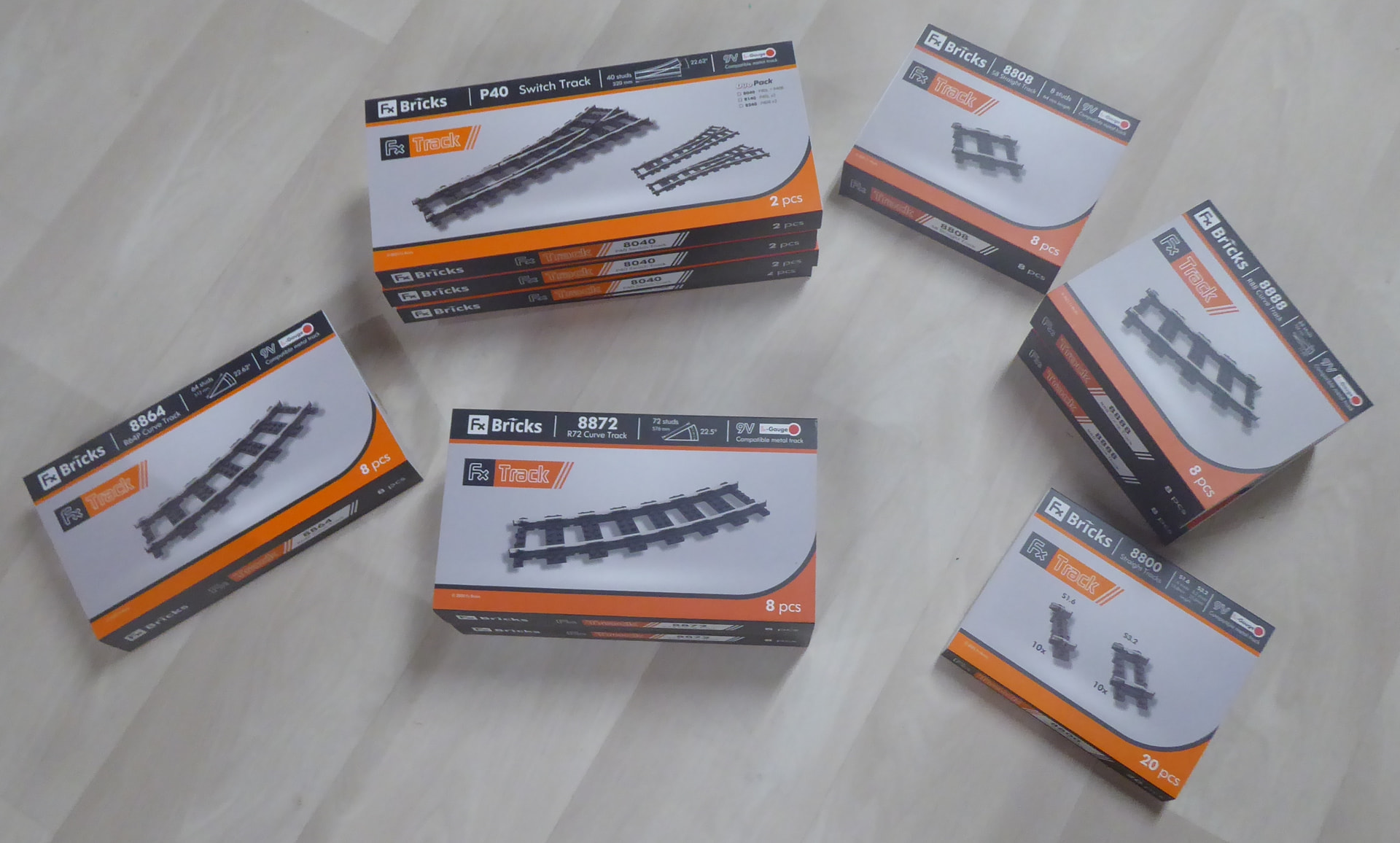

La patience…. est toujours récompensée. La livraison du matin !!! :zany_face: :zany_face: :zany_face:
Enorme !
Tu nous feras un petit test, histoire de savoir s’ils ont résolu leur souci de rails bombés que j’avais eu lors des premiers batchs ?
Moi aussi j’avais reçu des rails “bombés” (tordus), et au final, ils m’en avaient renvoyer les mêmes en neufs (NON bombés)… :grinning_face:
Pas de pb de rail “bombés” :+1: . Je suis en train de faire le ballast …. photo à venir.
Je suis impatient de voir ça…
Hate de voir la mise en ballast :slight_smile:
Hello boy
Alors elles sont bien ces voies ?
