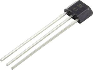

J’utilise des capteurs à effet Hall pour détecter le train et un aimant sous la locomotive. Cela fonctionne très bien, sans rebond de contact comme avec les contacts Reed ou les interrupteurs classiques. Ces capteurs à effet Hall sont petits, mais nécessitent une connexion à 3 fils (masse, +5 V et sortie). Je l’utilise sur mon passage à niveau automatique, où le capteur à effet Hall est connecté à mon Arduino par des fils de 5 m de long. Fonctionne parfaitement.

J’utilise le type de capteur à effet Hall suivant, commandé chez Conrad.
Voici le lien direct vers ce capteur sur le site français de Conrad :
Ce capteur à effet Hall doit être orienté avec les côtés inclinés vers l’aimant (donc vers le haut) et n’est pas fixe. Placez un morceau de tube rétractable fin sur la broche centrale du capteur à effet Hall pour éviter un court-circuit avec les deux autres connexions. Je viens de publier deux photos sur ma page Flickr où vous pouvez voir comment j’ai procédé.
Notez que les pièces LEGO doivent être modifiées. :innocent:
L’aimant utilisé est un aimant en néodyme de 8 mm de diamètre et 4 mm d’épaisseur, facile à trouver sur Internet. Il est collé côté droit (faites un premier essai avant de coller !) sur une tuile modifiée 2 x 2 inversée (référence : 11203), puis sur le dessous de la locomotive. Ainsi, l’aimant peut être facilement retiré s’il n’est pas utilisé ou installé sur une autre locomotive.
Limitez la distance entre l’aimant et le capteur à effet Hall à 3 ou 4 mm maximum.

Ce qui est très important, cependant, c’est la direction du champ magnétique (les pôles nord et sud de l’aimant). Comme les aimants des tampons peuvent tourner, une détection (correcte) n’est PAS garantie.
Le champ magnétique de ces aimants est également mal positionné (horizontalement, s’il est attelé à un wagon, au lieu de verticalement) pour assurer une bonne détection ; voir les images dans l’article ci-dessous.
Pour éviter ces problèmes, j’utilise un aimant néodyme sous la locomotive, et je suis certain que le pôle magnétique correct est orienté vers le capteur à effet Hall. La détection est garantie, à condition que la distance entre les deux ne soit pas trop grand.
Choisissez toujours un capteur à effet Hall unipolaire avec une sortie numérique, PAS une sortie analogique, car il en existe aussi!
Pour plus d’informations, consultez l’article suivant en anglais. Vous remarquerez également que l’aimant est positionné avec son pôle sud vers le capteur à effet Hall, et non l’inverse. https://www.electronics-tutorials.ws/electromagnetism/hall-effect.html
