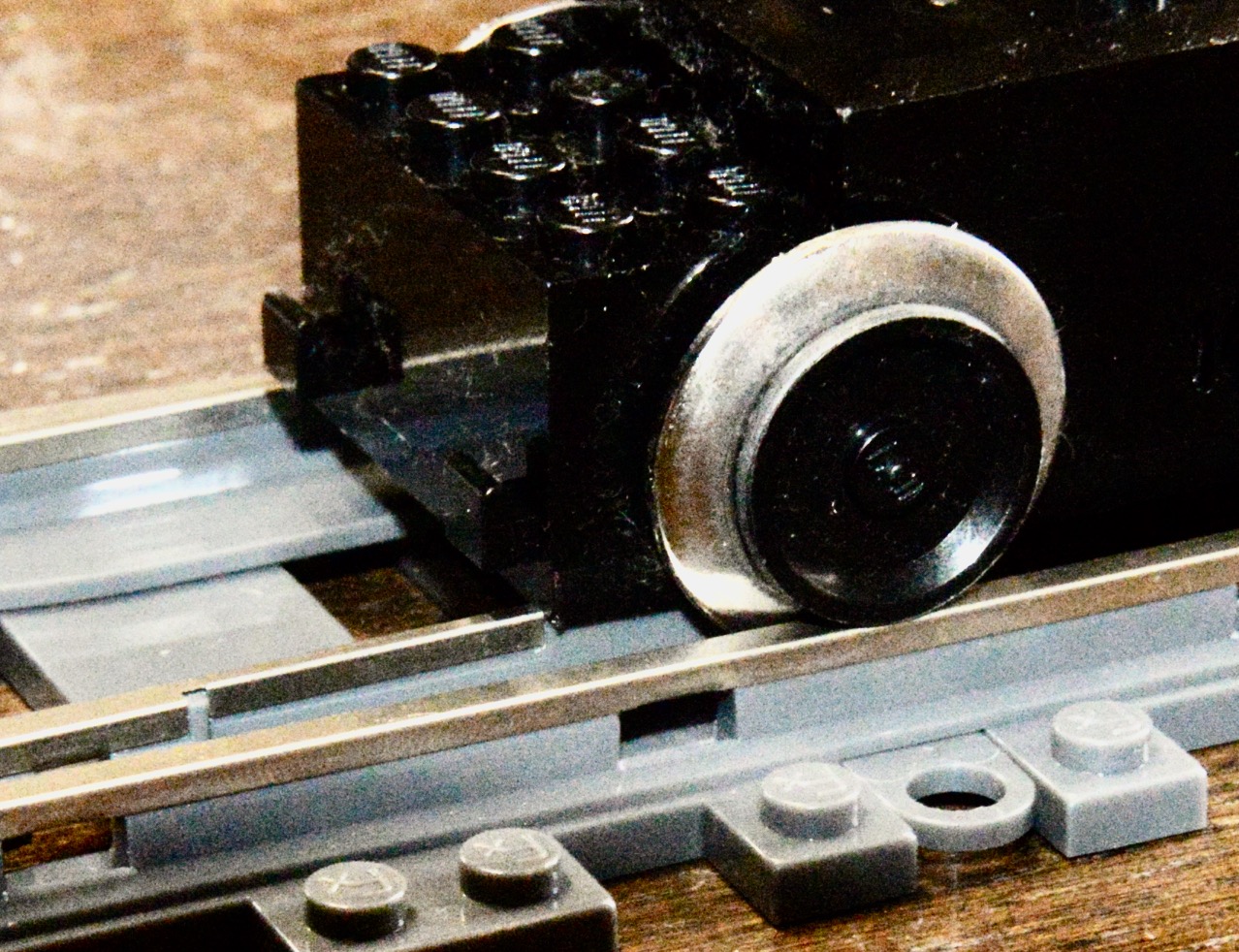

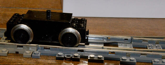

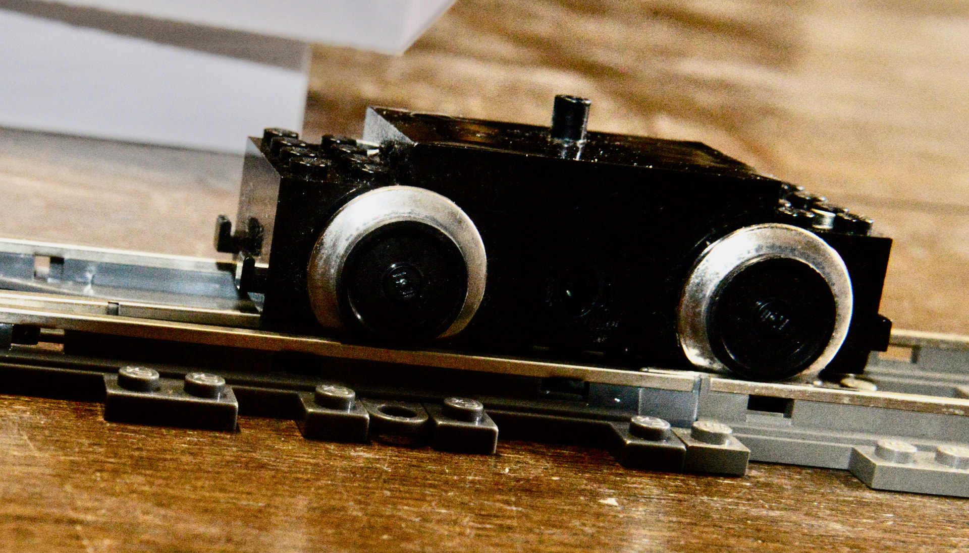

J’ai donc essayé de faire quelques photos :
Sur la 1ère photo on vois bien que la partie métallique de l’aiguille est trop haute et est libre de mouvement (pas de collage et pas de sertissage) C’est quand même clairement un défaut de conception pour des aiguillages de ce prix …

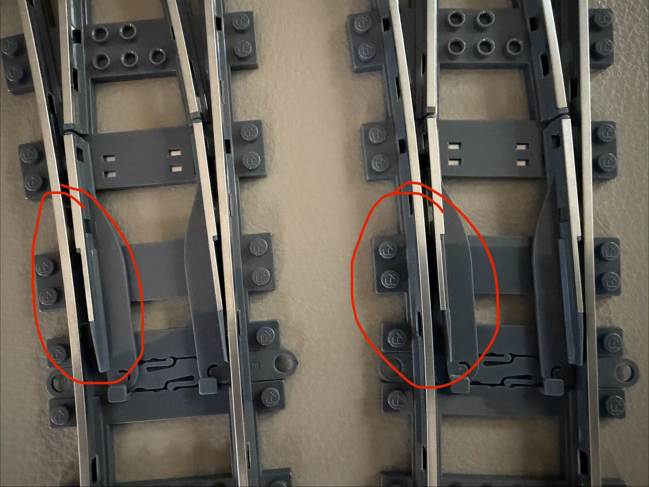

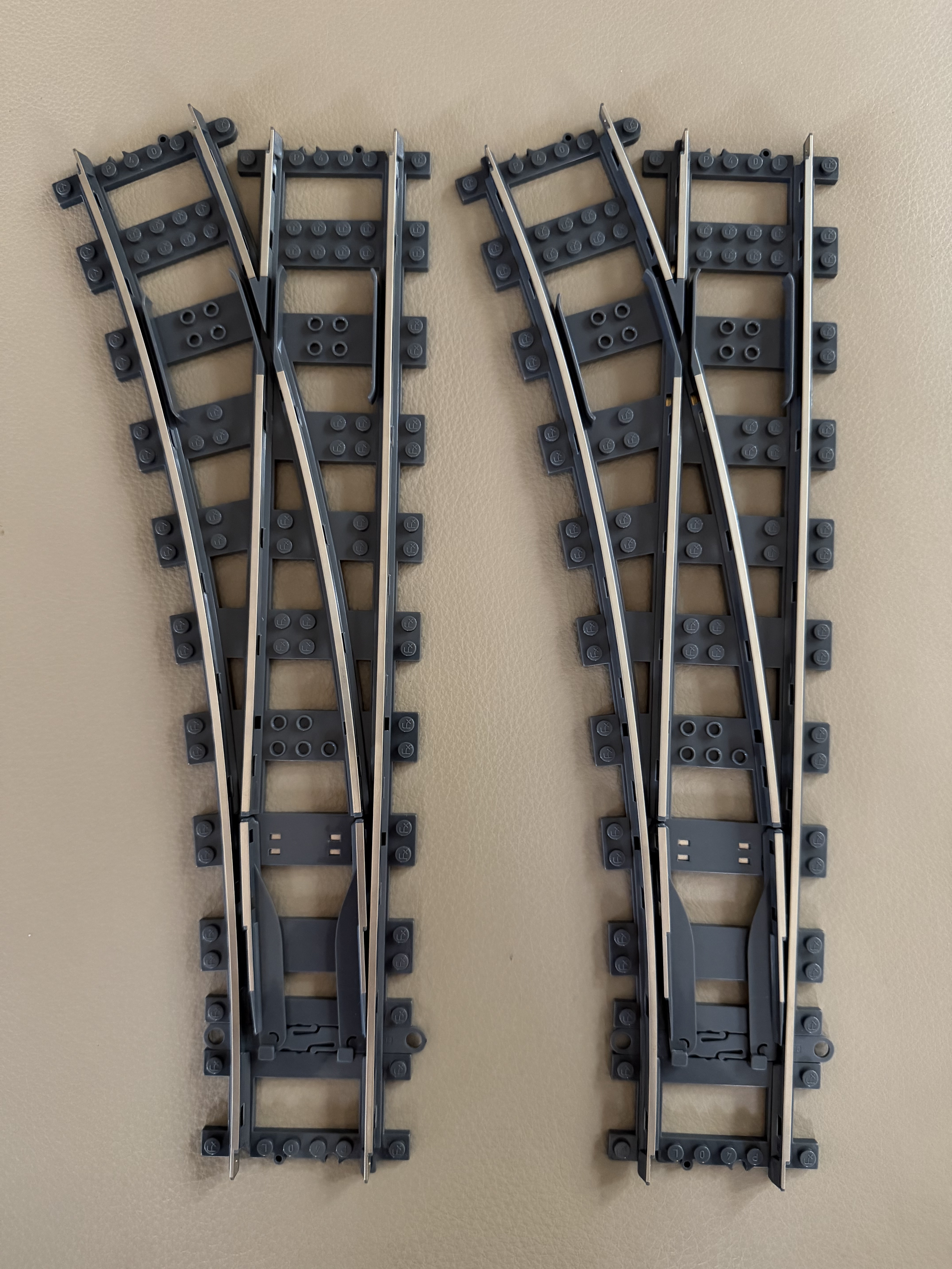

Pour être sûr qu’il s’agisse du même problème j’ai pris deux photos de l’aiguillage, regardez bien l’extrémité de l’aiguillage, le rail métallique n’est pas le bon, il y a une partie droite et une partie gauche, chaque aiguillage doit avoir un morceau métallique droit et un gauche, sur l’aiguillage de droite, il y deux morceaux métallique identique la partie dépasse et empêche de coller le morceau de rail au contact du rail qui forme le Y. (J’ai entouré en rouge)

Merci. Mais non ce n’est pas ça. En fait il suffit de passer le doigt sur le rail. Si la partie métallique raccroche, c’est qu’elle n’est pas solidaire de la partie plastique.
