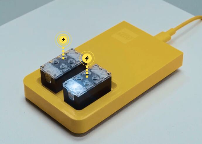

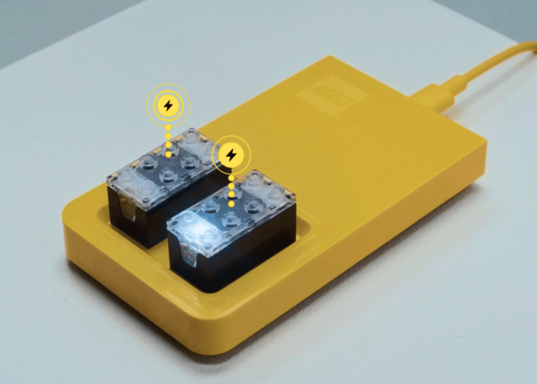

La recharge se fait par induction, il y a un chargeur pour 2 briques dans chaque boîte contenant des Smart Briques (j’en ai chargé 3 en même temps).

Et puis côté autonomie, c’est environ 1h de jeu pour une vingtaine de minutes de chargement. Même si le mode élévé pour le son de la brique est vraiment élevé, ce sera compliqué de l’entendre en exposition.
