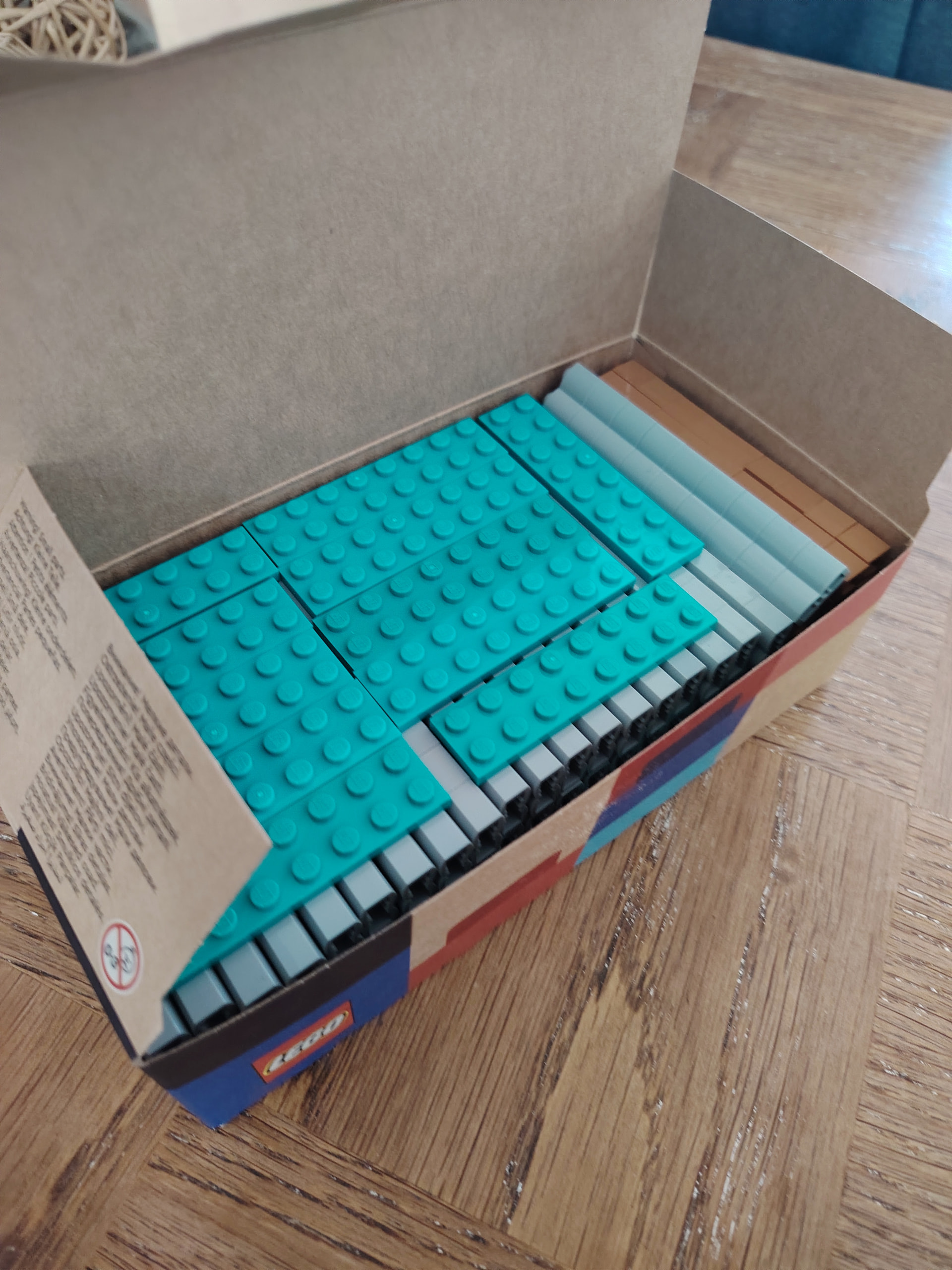

Pour ce test, je vous épargne le détail de la construction mais je vous donne mon retour que j’ai eu avec mes enfants (7 ans et 3 ans) avec lesquelles j’ai pu jouer aux POKEMON. La mise en route est très rapide (il suffit seulement d’agiter les briques) et s’est partie pour le jeu. Le fait qu’il y ai déjà la SMART Tag sous chaque brique leur permet de proposer des sons associés à chaque POKEMON respectif. Ensuite, les SMART Tag supplémentaires ouvrent de nouvelles possibilités de sons et d’actions. Mes filles ont vite compris le principe et s’amusent facilement avec. Il est vrai qu’en prenant dès le départ 2 gros sets, je me trouve avec 3 SMART Briques ce qui ouvre beaucoup de possibilités dès les premières minutes de jeux.
Alors effectivement, LEGO sort une nouvelle fois de sa zone de confort avec SMART Play qui amène un nouveau concept mais la firme y est aussi obligée pour rester dans la course vis-à-vis des briques qui pourraient venir de l’autre côté de la planète. Donc la question qui reste, sera de savoir comment LEGO va faire vivre et évoluer l’univers SMART Play dans le futur !
Un concept qui bien sur n’enlève rien à la brique traditionnelle : ceux qui préfèrent construire sans électronique peuvent toujours le faire.

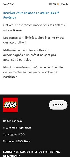

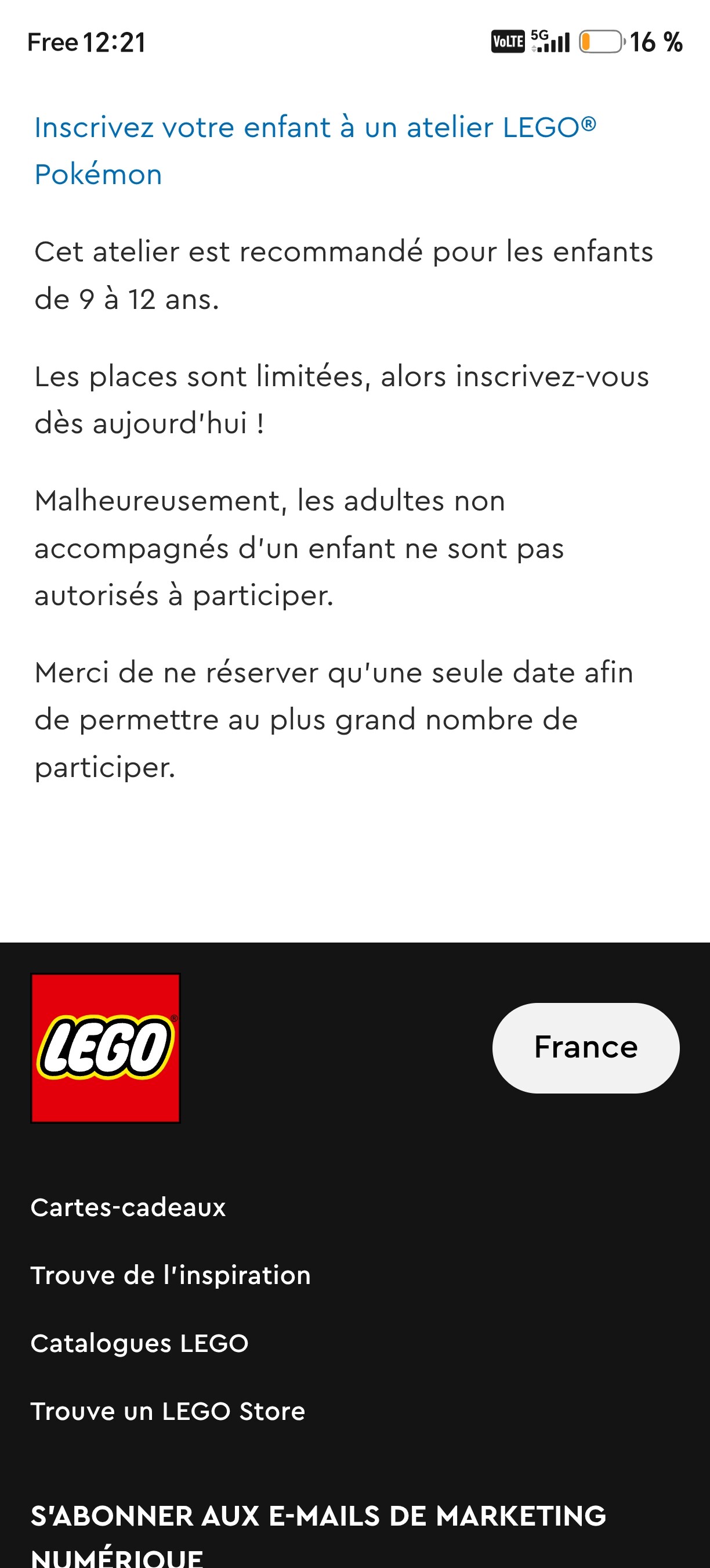

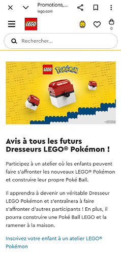

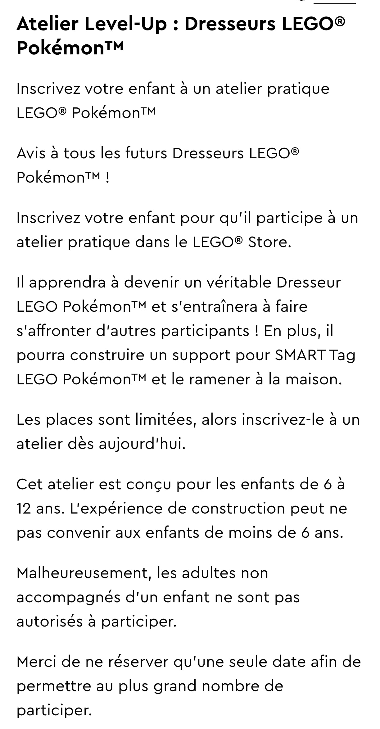

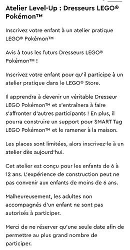

En ce moment, dans les Lego Store, il y a des animations sur les LEGO® Pokémon Smart Play.
Accessible sur réservation pour les enfants de 6 à 12 ans
Voici le lien s’il vous reste de la place près de chez vous

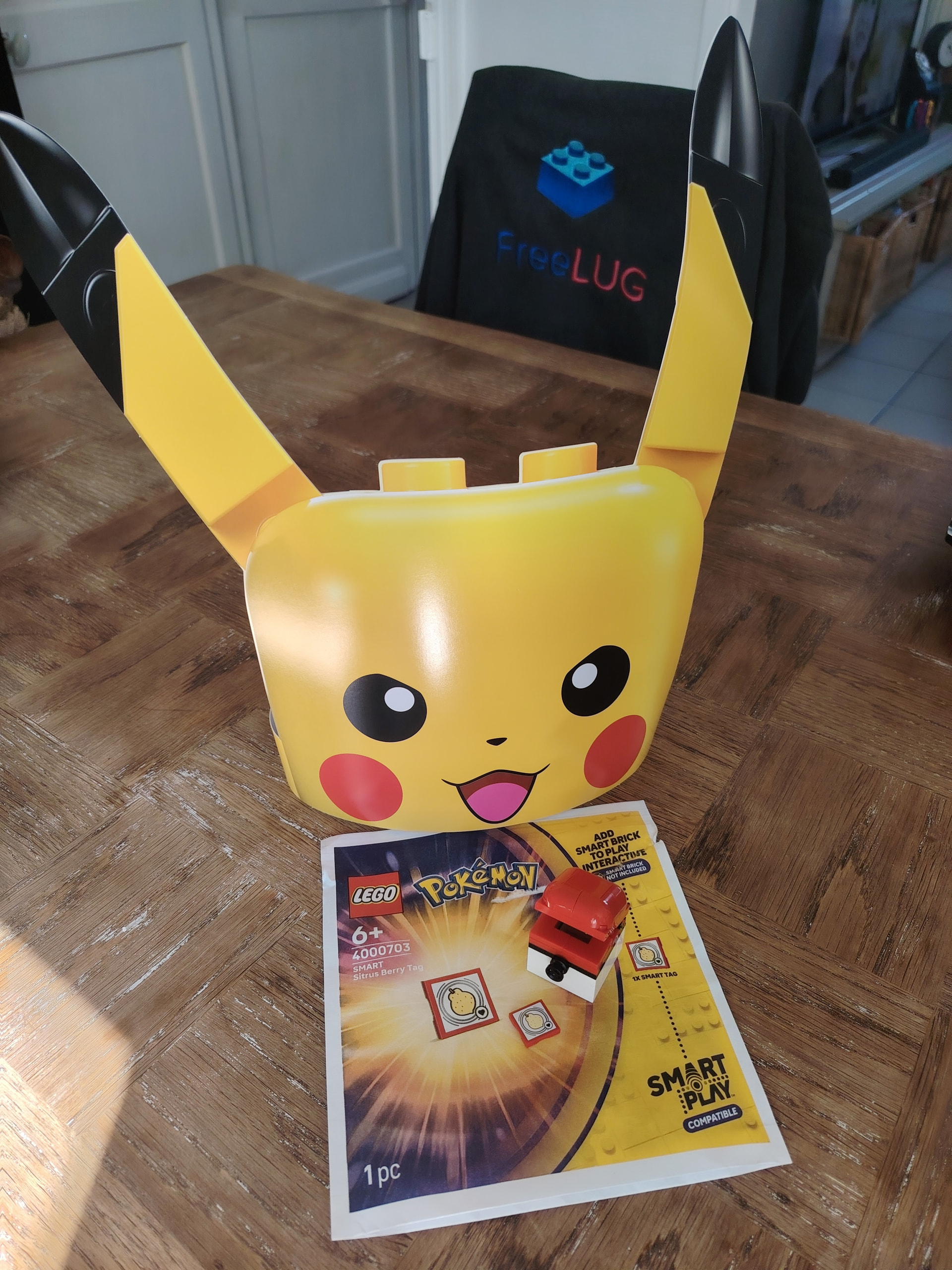

J ai la chance de posséder l’alibi, mon fils, Jules, 10 ans et d’être en congés :sweat_smile:
Donc, ce mardi 11 août 2026, au matin…Direction Lego Store de Lille. D’abord, faire en sorte de réveiller le petit, à l’heure de l’école, en plein été…puis une petite marche, 15 minutes de Métro, nous voici au centre commercial Euralille, 8h30.
Le rideau métallique du magasin se lève que pour les inscrits.
L’animation s’organise en 3 temps:
  • le montage d’une pokeball offerte, ainsi qu’un sachet contenant une tile Smart Tag (prévue pour être ranger dans cette même pokeball)
  • La découverte à une première table de démonstration
  • Les premiers combats à une seconde
Comme toujours, le personnel est au petit soin, 2 animateurs assurent la prestation (gratuite et sans obligation d’achat)
A la fin, une carte "Licence de jeu " est remise aux enfants, attestant de leur certification de dresseur de Pokémon. Et la possibilité de repartir avec le tout plus un masque/couronne Pikachu en carton.
Et pendant ce temps, j 'en ai profité pour remplir une grande boîte au PAB, optimisée au millimètre :smiling_face:
