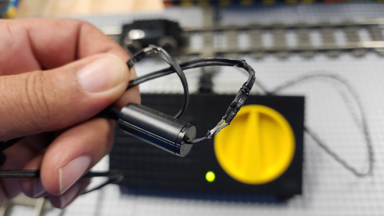

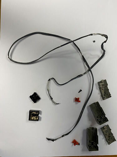

J’ai quelques rails 9V Lego, mais les vieux câbles sont complètement abîmés. Du coup, j’ai voulu tenter de les réparer. Avec le temps, le plastique se désagrège, les conducteurs se retrouvent à nu et… bonjour les courts-circuits.

  • Pour le démontage, comme expliqué dans la vidéo, utilisez de très petits tournevis. J’en ai pris deux, et ça m’a permis d’ouvrir sans souci les petites pièces qui se fixent sur les rails.

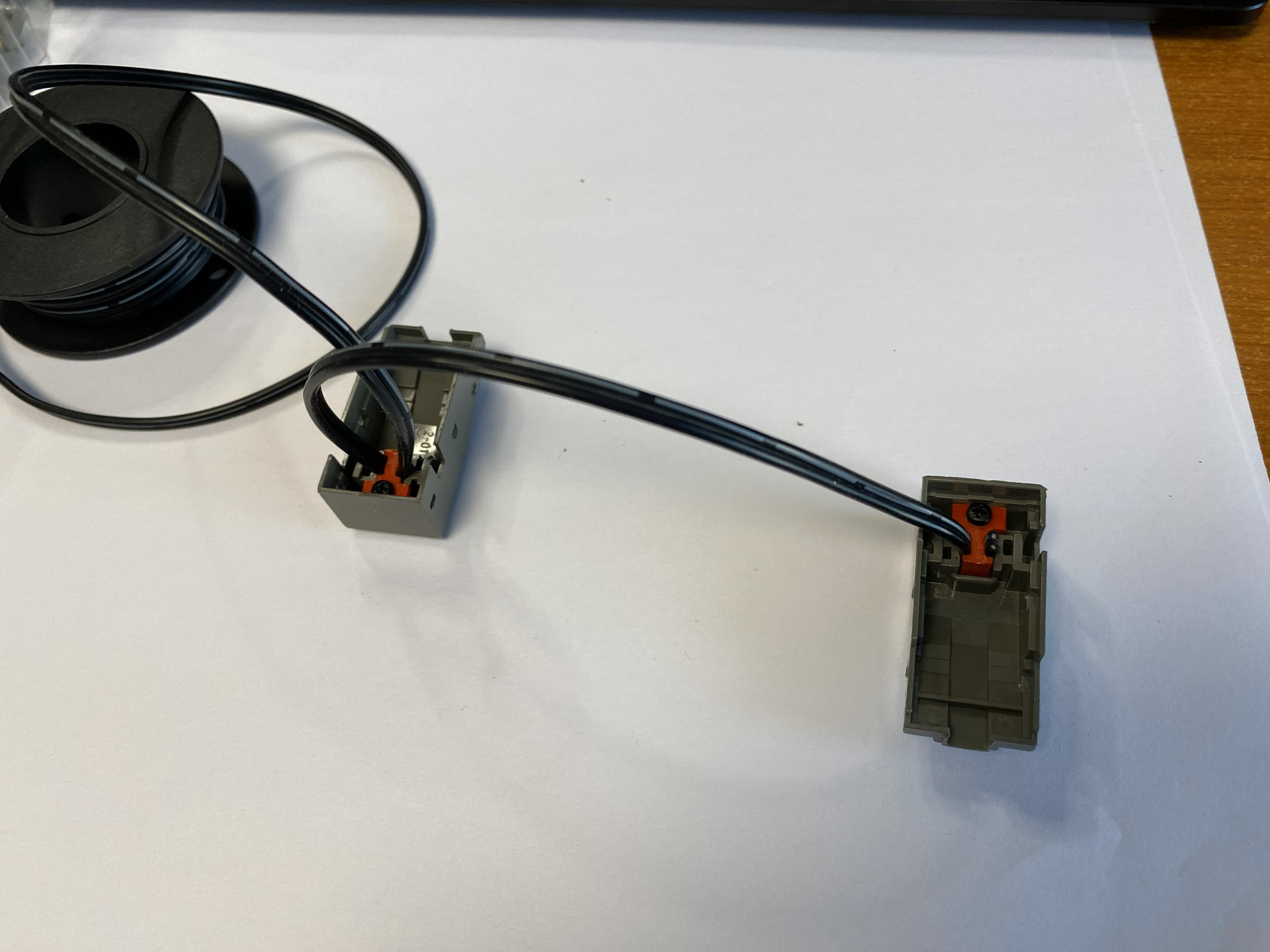

  • Pour la pièce qui se branche sur le transformateur, contrairement à ce que montre la vidéo, j’ai aussi utilisé deux petits tournevis. En les enfonçant bien et en faisant levier simultanément, toute la pièce est venue d’un coup, proprement.
  • Vérifiez bien l’état et la position des petits picots qui maintiennent le câble en place. J’en avais abîmé un lors de ma première tentative.

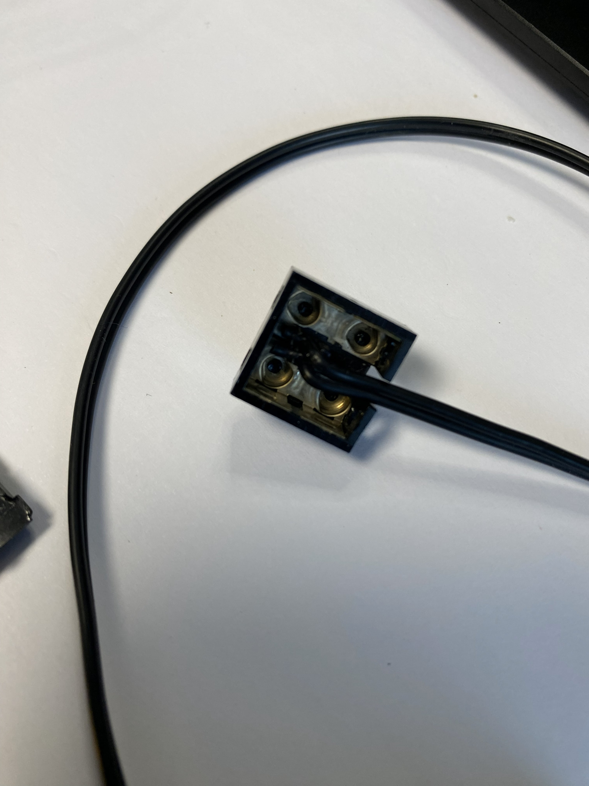

  • Comme indiqué dans la vidéo, assurez-vous que les câbles et les conducteurs sont positionnés du bon côté pour que le courant circule correctement. Bien vérifié également l’espacement pour que le câble soit assez long mais pas trop pour le rail (c’est bien expliqué dans la vidéo)
  • Et comme les pièces sont symétriques, pensez à tourner le câble pour que celui qui était à gauche sur le premier élément se retrouve bien à droite sur le suivant.
  • Bien positionner et insérer le câble dans le connecteur du transformateur manuellement avant de remettre le cache. Et aussi, comme expliqué dans la vidéo, bien vérifier que toutes les câbles sont bien connectés avant de refermer cet élément !
