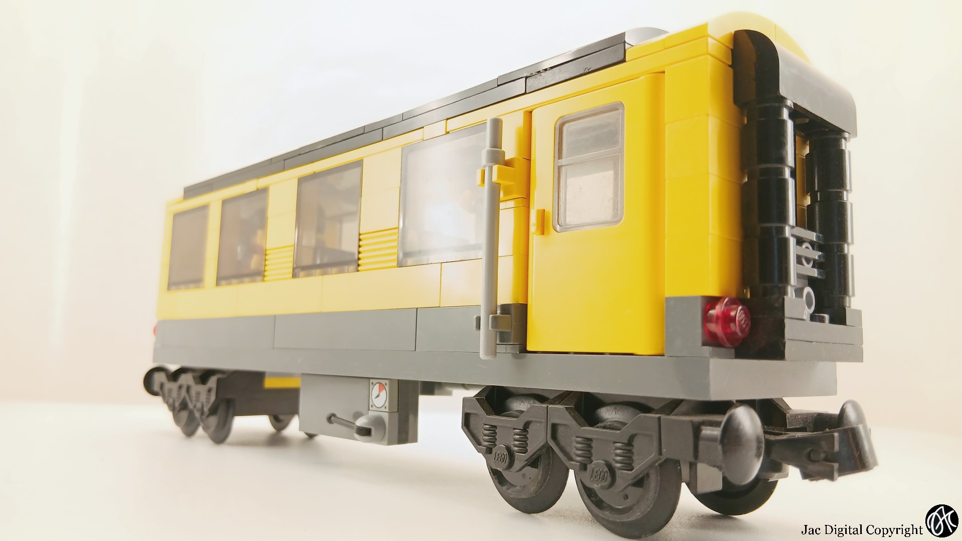

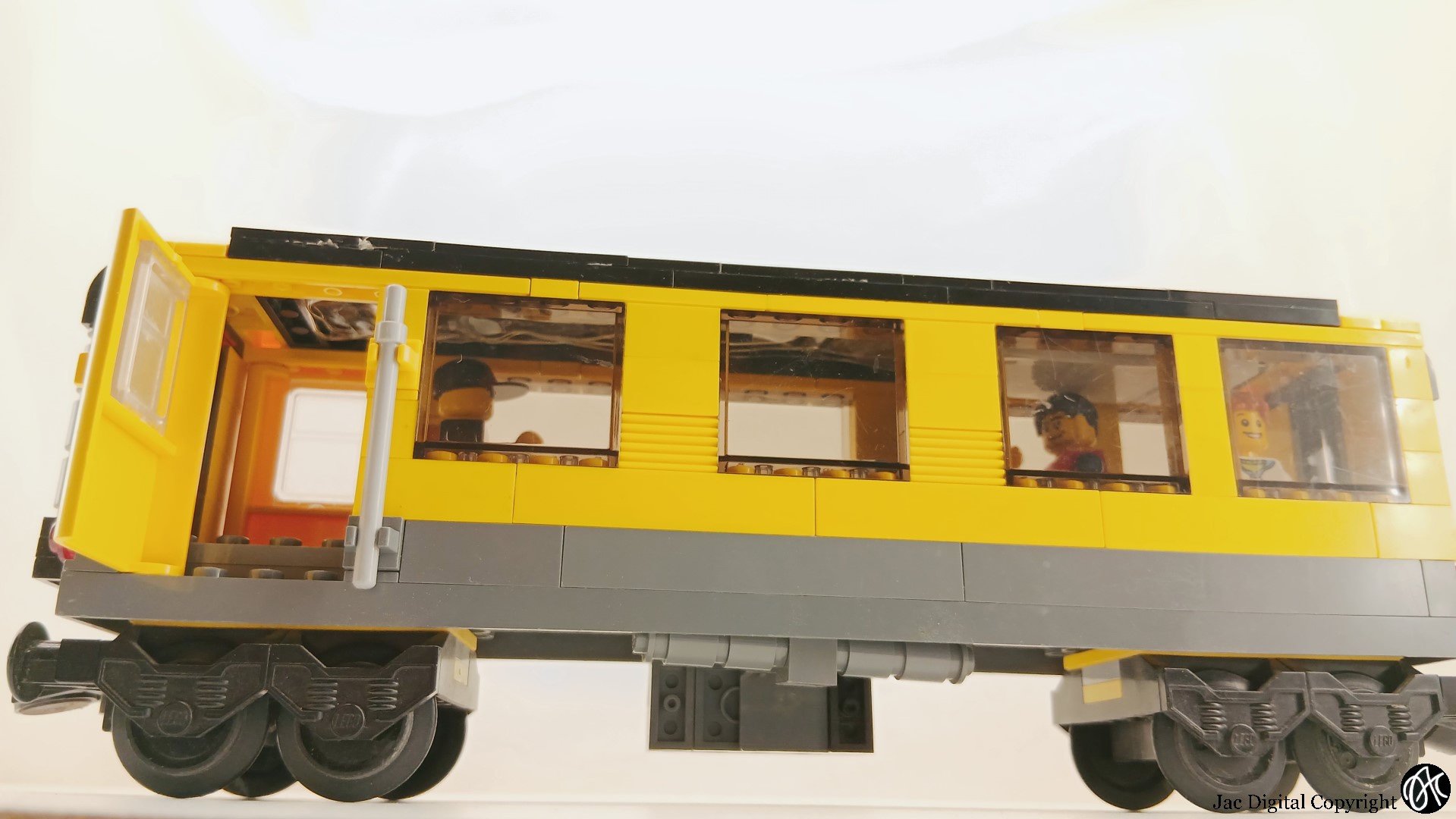

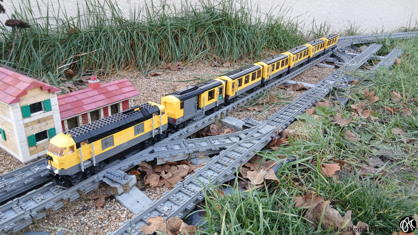

Voilà quelques photos. On peut ouvrir les portes. Le toit est amovible pour pouvoir placer des passagers. Toutes les voitures sont « chargées ».
Aujourd’hui, c’est fait, mon train est complet, avec la possibilité d’atteler 7 voitures derrière la locomotive. Problème à résoudre, les aimants qui ne tiennent pas bien. Avec les nouveaux aimants et le tenons qui va avec, ce n’est plus un problème. Le train peut même circuler très vite. Ici, avec 6 voitures en arrêt à la gare:

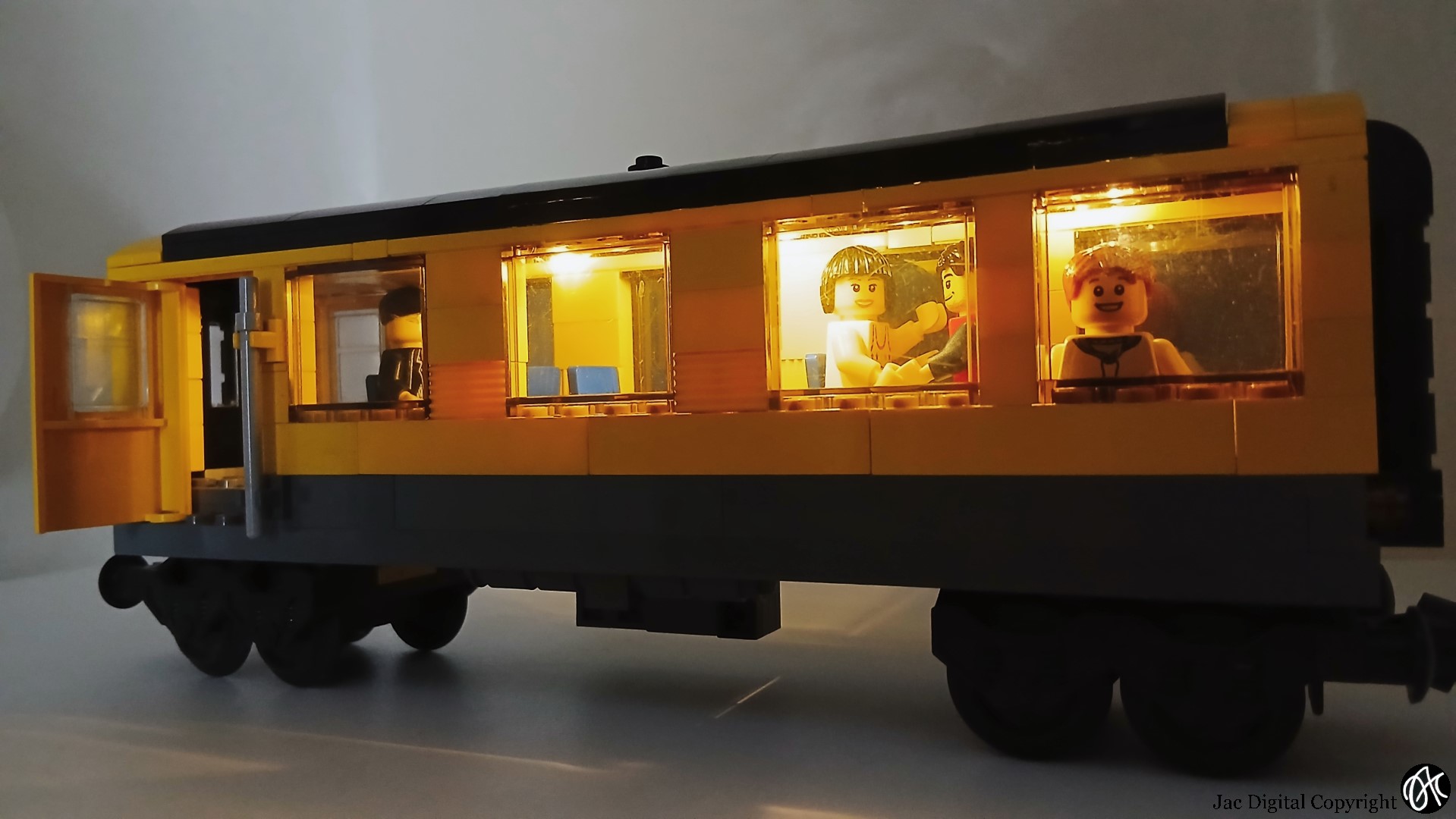

Restait un petit détail, en circulation de nuit ou à la tombée de la nuit, ça manquait d’éclairage…

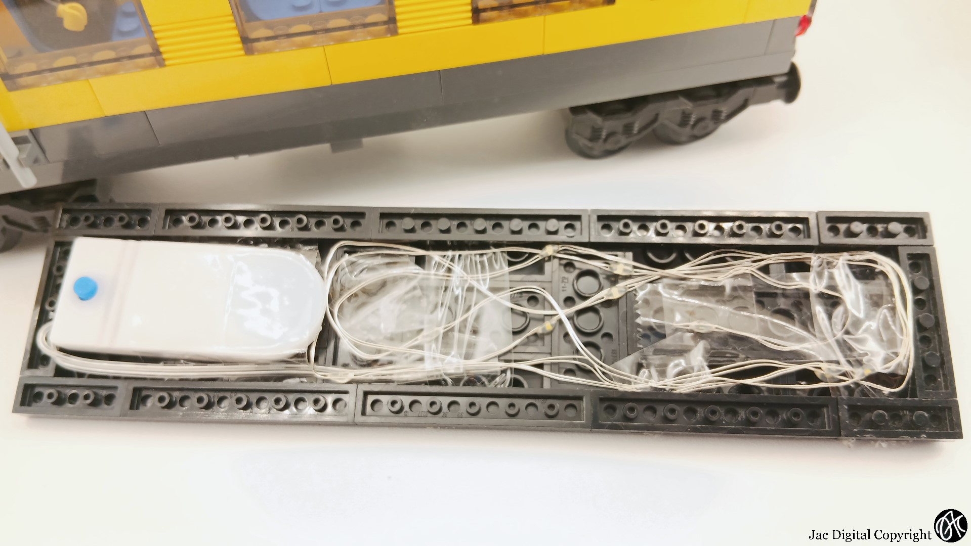

Je cherche toujours à utiliser au maximum les pièces officielles LEGO. Mais j’avais beau réfléchir, je ne pouvais pas caser dans les voitures l’éclairage et les lumières PFS sans que ça pose problème. Le fait de rajouter un bloc batterie aurait charger la rame, elle est déjà bien lourde. Et puis, ça complique l’attelage, il faut brancher les fils à chaque fois. Je peux le faire sur une locomotive, car tout est embarqué et on peut camoufler discrètement les pièces. Dans une voiture voyageur, ça n’est pas la même. Problème supplémentaire, je ne suis pas expert en électronique et je n’avais pas envie de faire beaucoup de soudure. Même si je sais que aujourd’hui il y a des moyens beaucoup plus simple qu’avant.

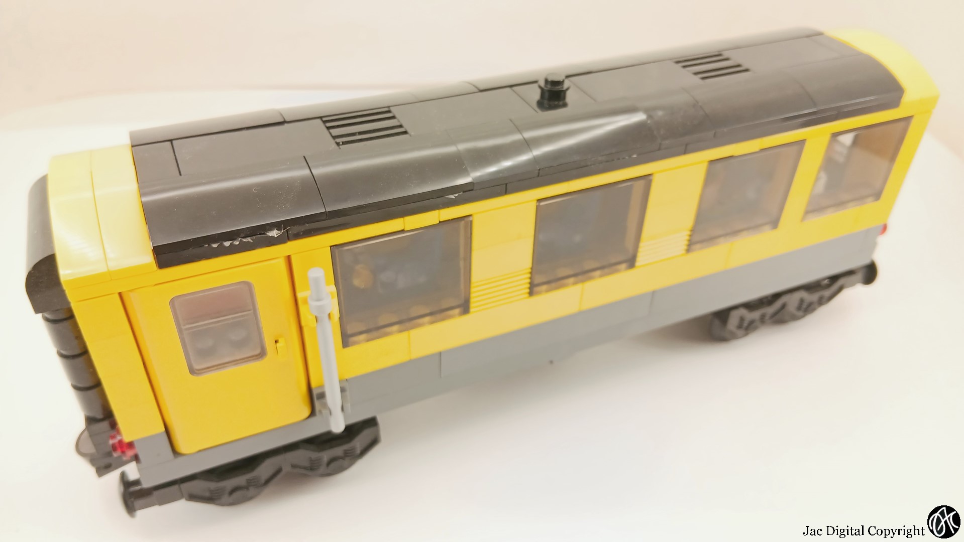

J’ai donc chercher un lot de diode déjà branchées, avec son bloc de pile. Et j’en ais trouvé, un lot de 5 avec les diodes branchées pour quelques Euros. Il restait à cacher ça dans les wagons. J’ai du un peu modifier les toitures et après quelques essais, c’est passé correctement. Le bouton est placé sous la toiture et accessible à l’ouverture des portes. Voilà 2 photos.

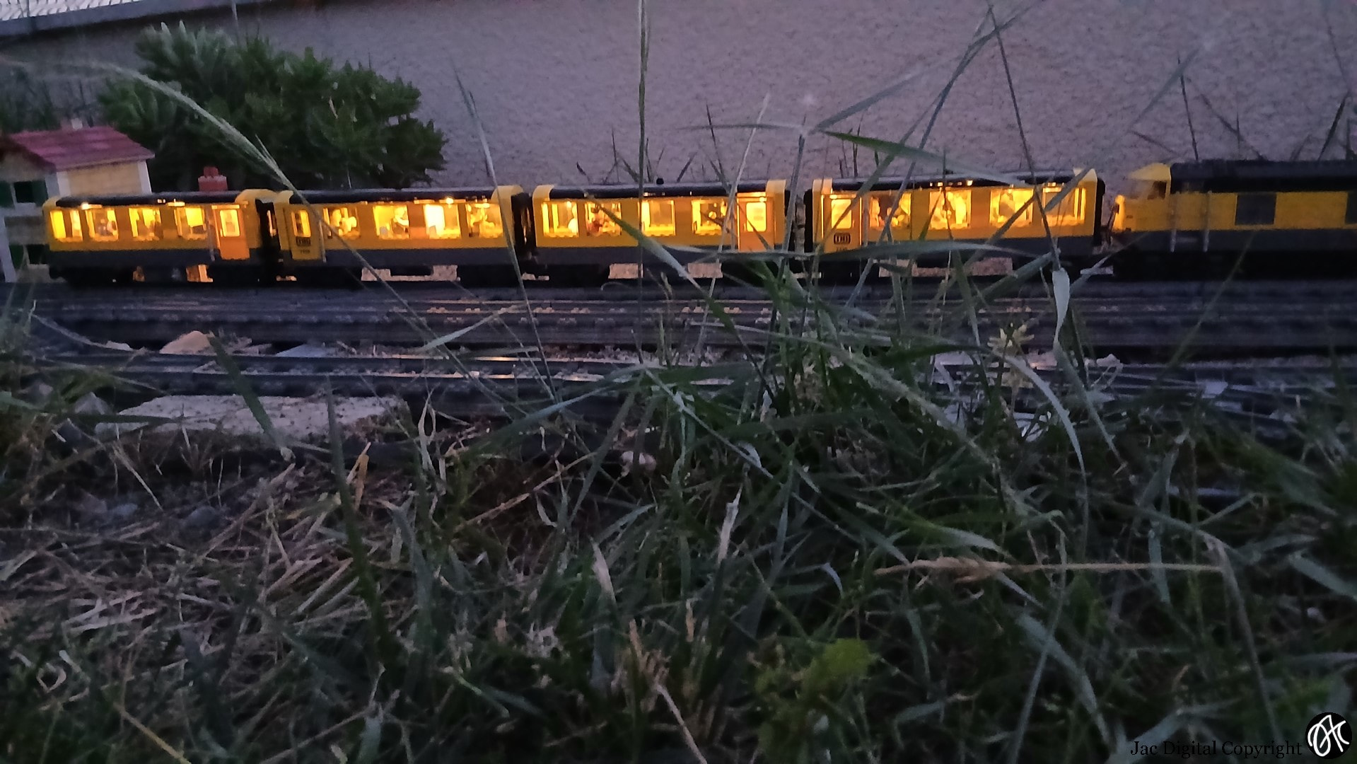

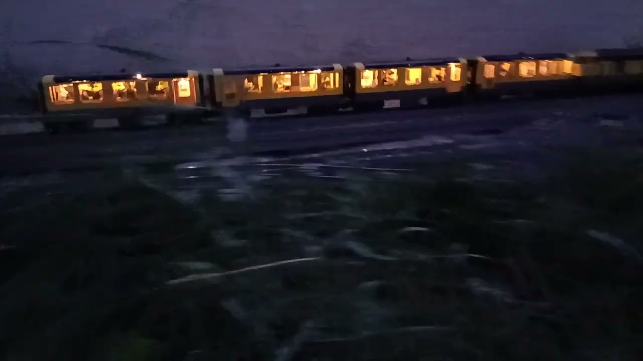

Voilà une photo de nuit,
Et une vidéo prise la même soirée.
