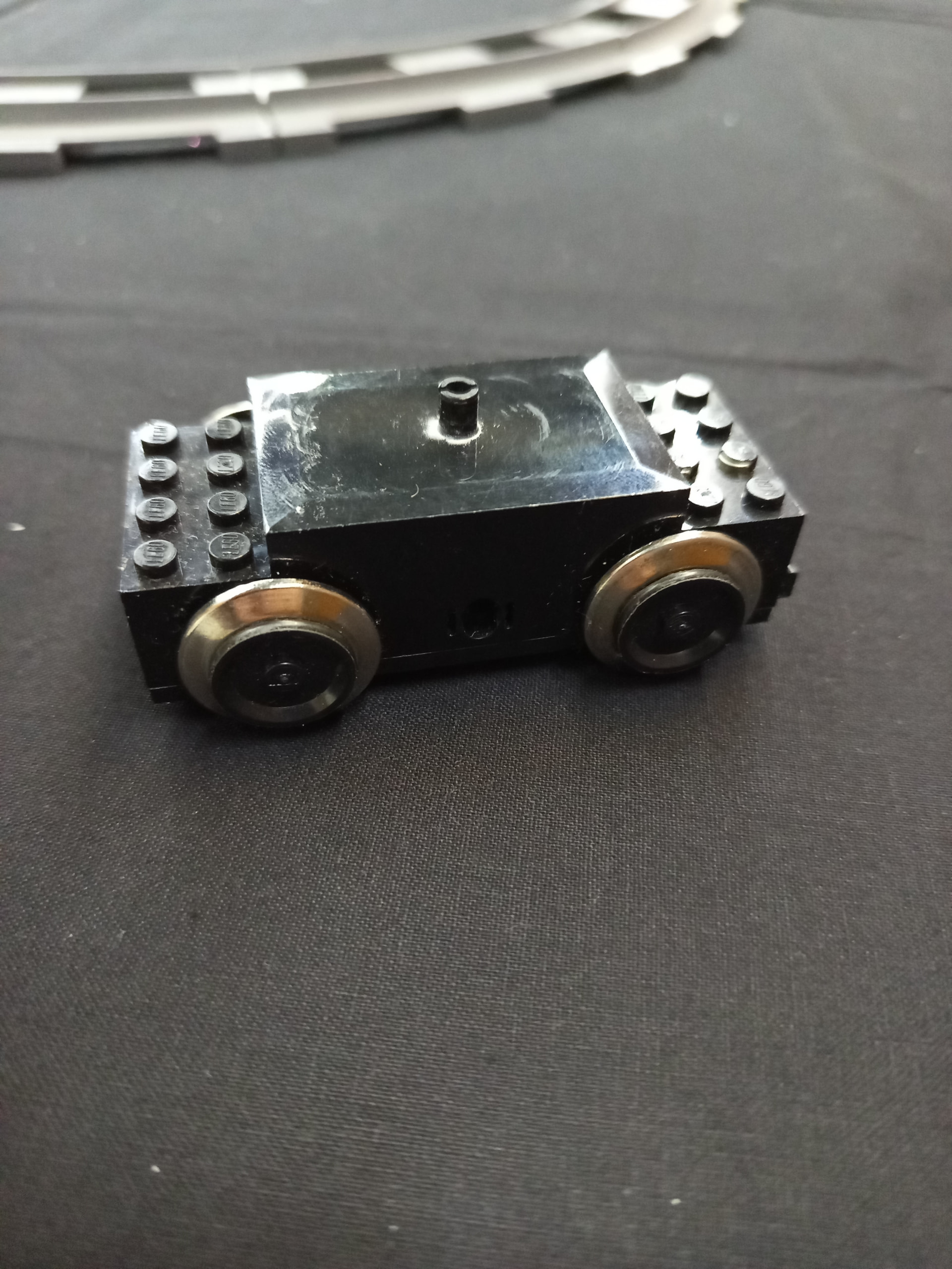

Nous avons créer un train lego, acheter un moteur électrique 9v, l’alimentation, le variateur, cuivré les rails…mais bon, cela ne marche pas. Au bout d’une heure, le moteur s’arrête. Après un temps de pause, le train repart, mais juste pour quelques tours, et s’arrête. C’est un peu énervant après avoir investi plus de 100 euros. Quelle déception..;
Après recherche, nous avons trouvé sur youtube, des videos expliquant que le thermostat pouvait être fatigué avec le temps, dès que le moteur chauffe, le moteur s’arrête. J’ai lu que certains conseillaient de l’enlever (au risque de fumer le moteur une bonne fois pour toute) d’un autre côté, cela parait assez simple, y’a t’il possibilité de le changer, dans ce cas, quel modèle et ou en trouver ? merci d’avance
Le capot inférieur de ces moteurs est « juste » emboité. Il s’ouvre « facilement » en poussant les ergots. Ensuite, il suffit d’enlever la petite diode qui est coincé sur une des faces. Plus de problème après. Il y a un risque c’est sur, mais franchement, on leur a fait beaucoup de souffrance avant qu’ils lâchent. Tu peux nous faire confiance
Je confirme. Le déclipsage est assez dur : il ne faut pas avoir peur de forcer.
Mais je suis assez surpris que le moteur s’arrête au bout d’une heure.
Le train est peut-être trop lourd pour un seul moteur.
Une photo du train ?
Après, su tu fumes ton premier moteur 9 V il pourrait quand même servir de capteur de courant sur la voie pour alimenter des moteurs LEGO plus récent (et beaucoup moins cher) .
