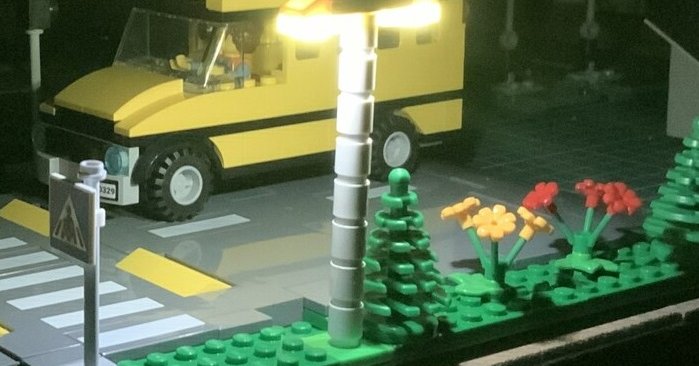

J’ai un article en attente de publication où j’explique comment j’ai réalisé les éclairages dans la maquette LEGO City présentée à Paris sur l’expo des 90 ans. J’y indique les références des composants que j’ai utilisés et les conseils pour le câblage et l’alimentation. Je ne sais pas dire quand l’article sera mis en ligne. En attendant, si tu es sur Paris tu peux aller te renseigner auprès du magasin Saint-Quentin Radio, 6 rue de Saint Quentin dans le 10ème. Le responsable du magasin est fan de LEGO et je pense qu’il saura te conseiller. Si tu sais manier un fer à souder, tu sauras réaliser ton montage sans avoir besoin d’acheter un kit.

Merci pour l’article.
Une question cependant… en parallèle, combien de LED/lampadaires avant affaiblissement (à raison de 2 LED + résistance dans chaque lampadaire)
D’ailleurs, c’est dommage, dans l’article, tu n’indiques pas où tu dissimule la résistance (il me semble).
Désolé M’sieurP pour le détournement de sujet
Pour le diorama City, j’ai dix lampadaires câblés en parallèle, chacun avec 2 diodes et une résistance. Les résistances sont raccordées au pied des mats, sous les plateaux dans des saignées permettant de passer les câbles. Tous ces lampadaires sont alimentés par un transfo 9V réglé pour délivrer une tension de 3V.

Lire 5V, comme dans l’article et non 3V…
