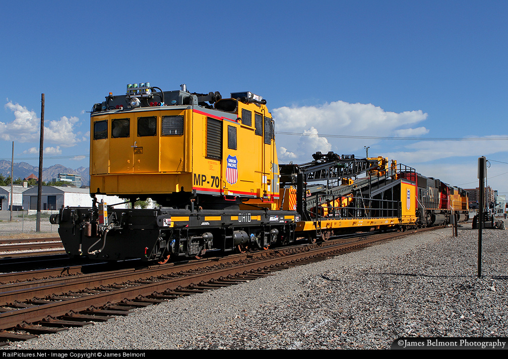

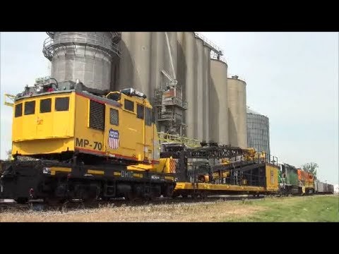

Quelques photos en vrai :
https://www.aolcrane.com/de600.html
cette grue a été restaurée.

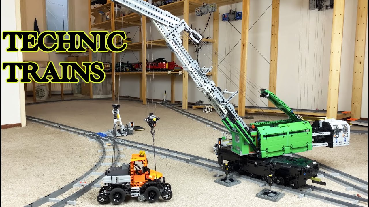

pour ceux qui aiment le technic , voici un train bien particulier :
