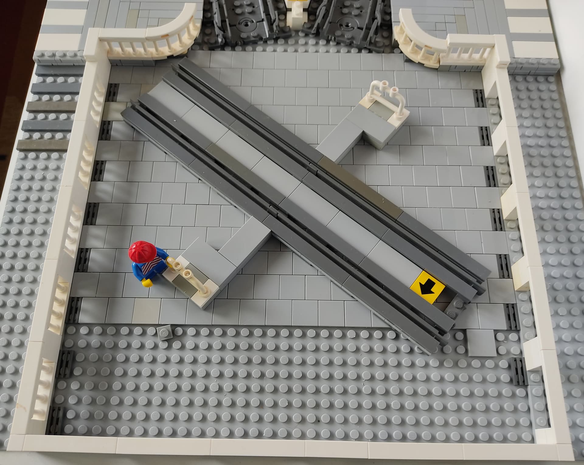

plaque tournante

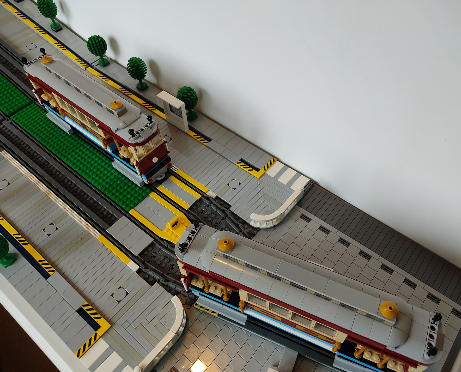

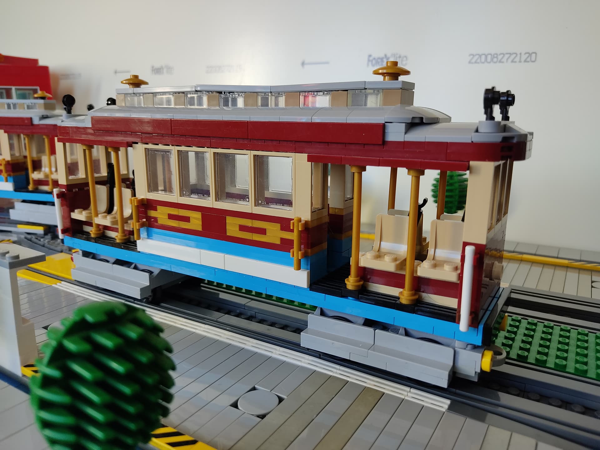

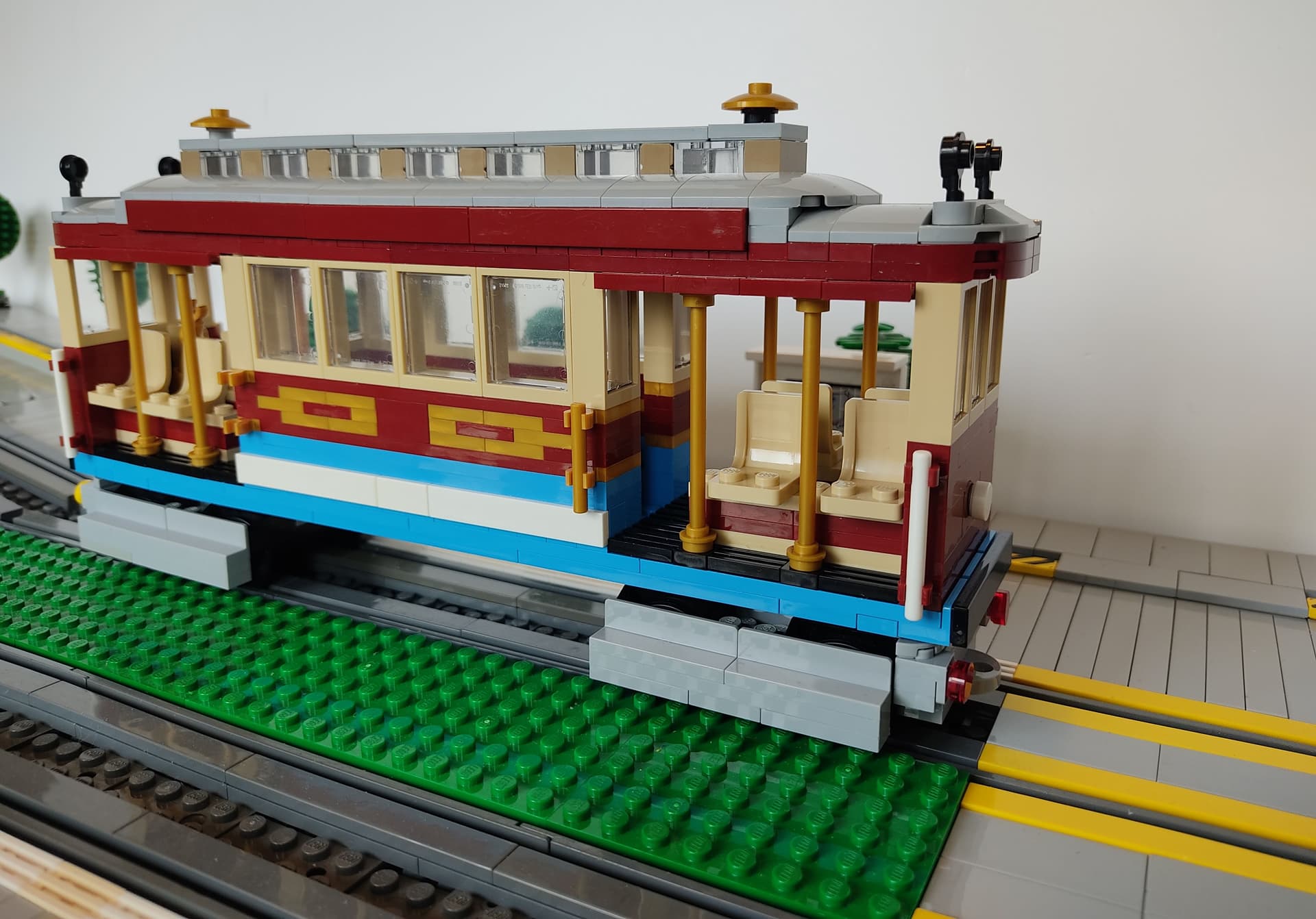

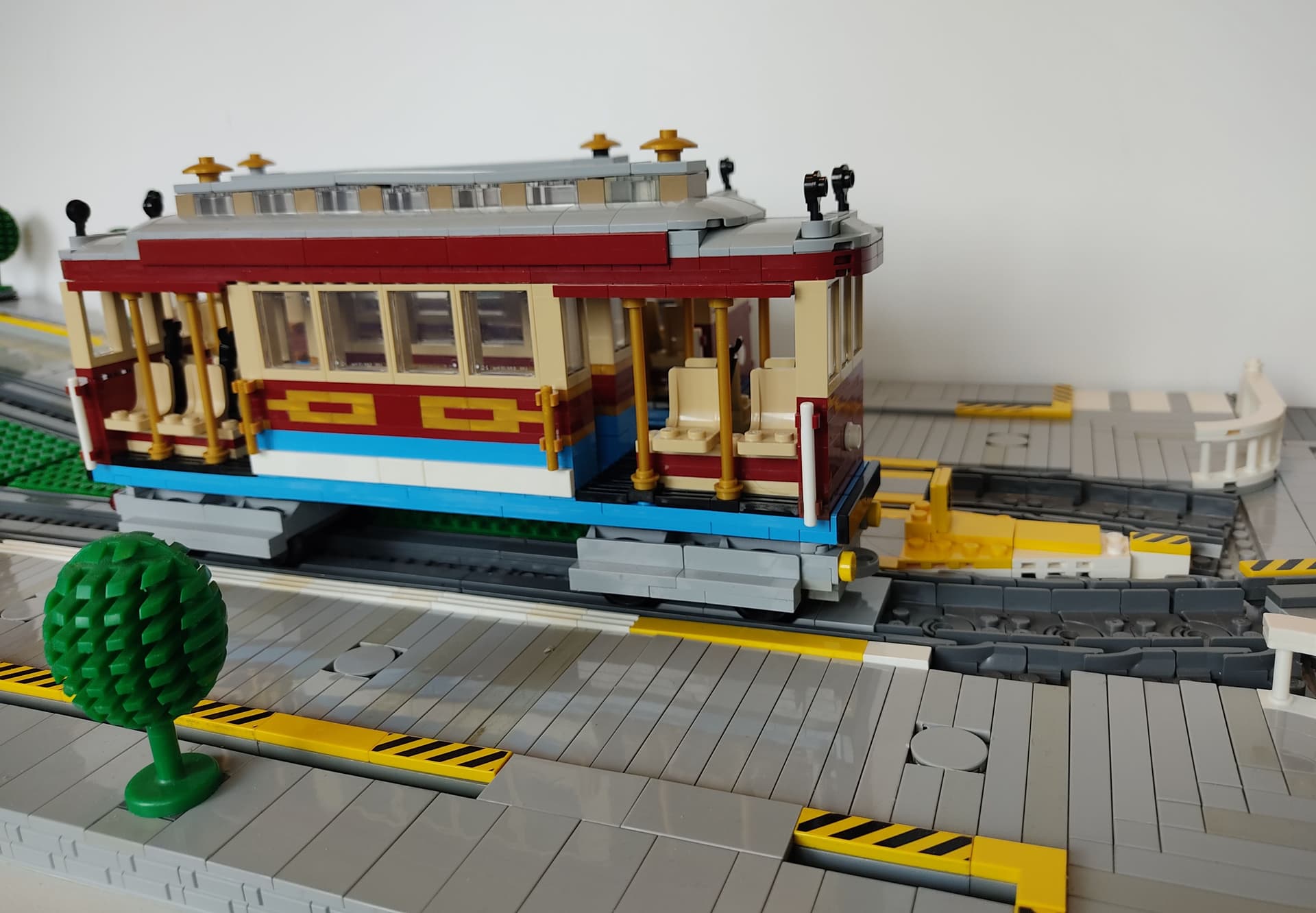

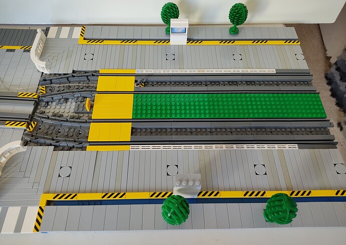

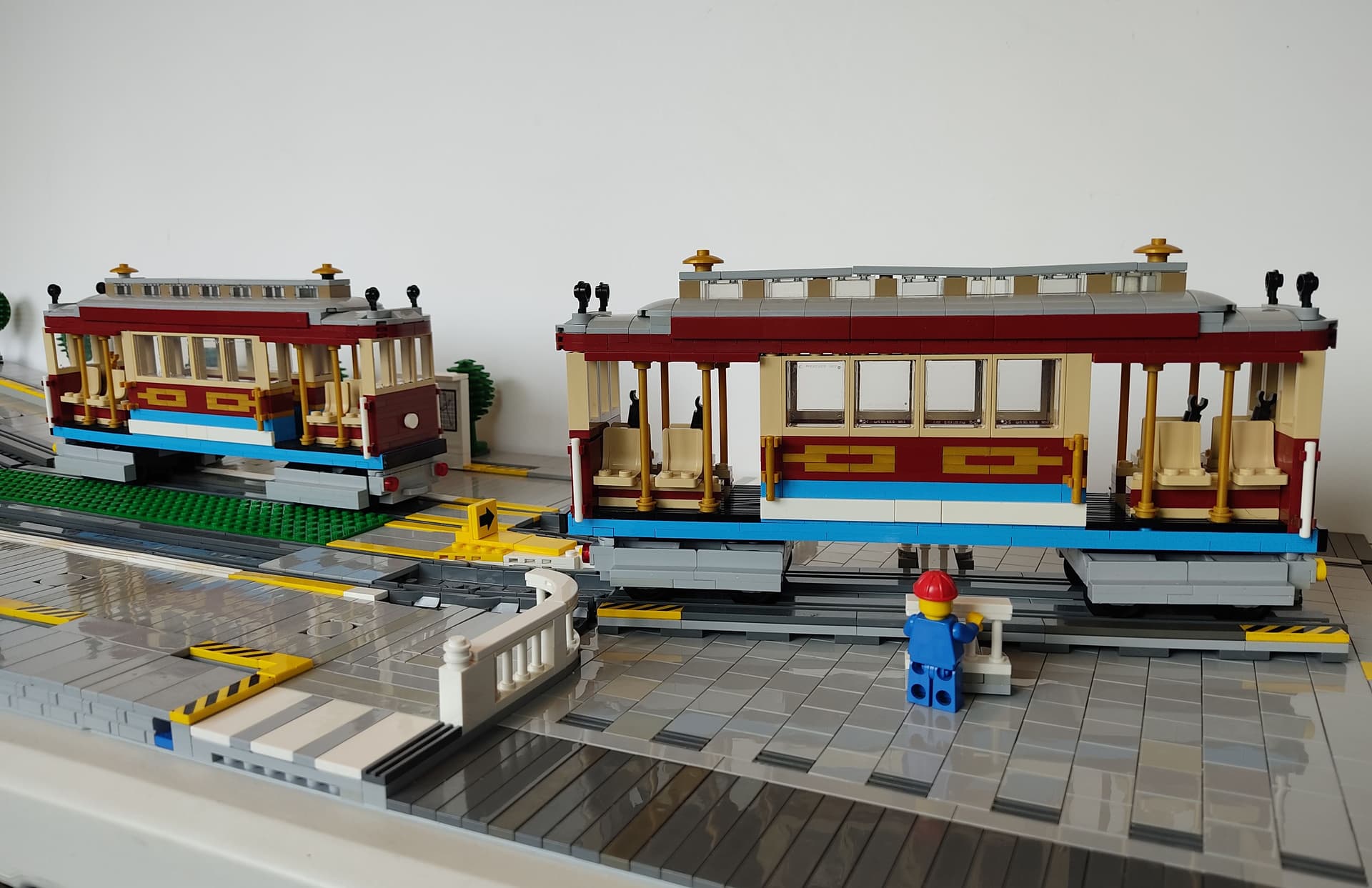

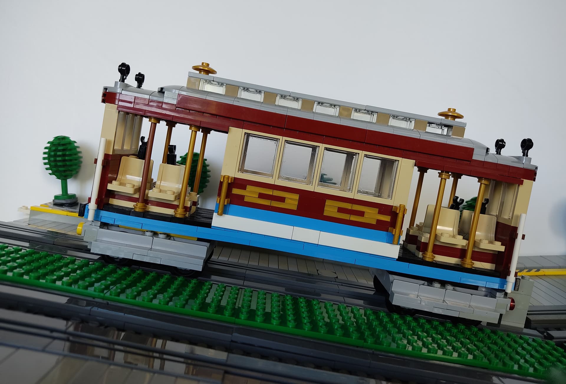

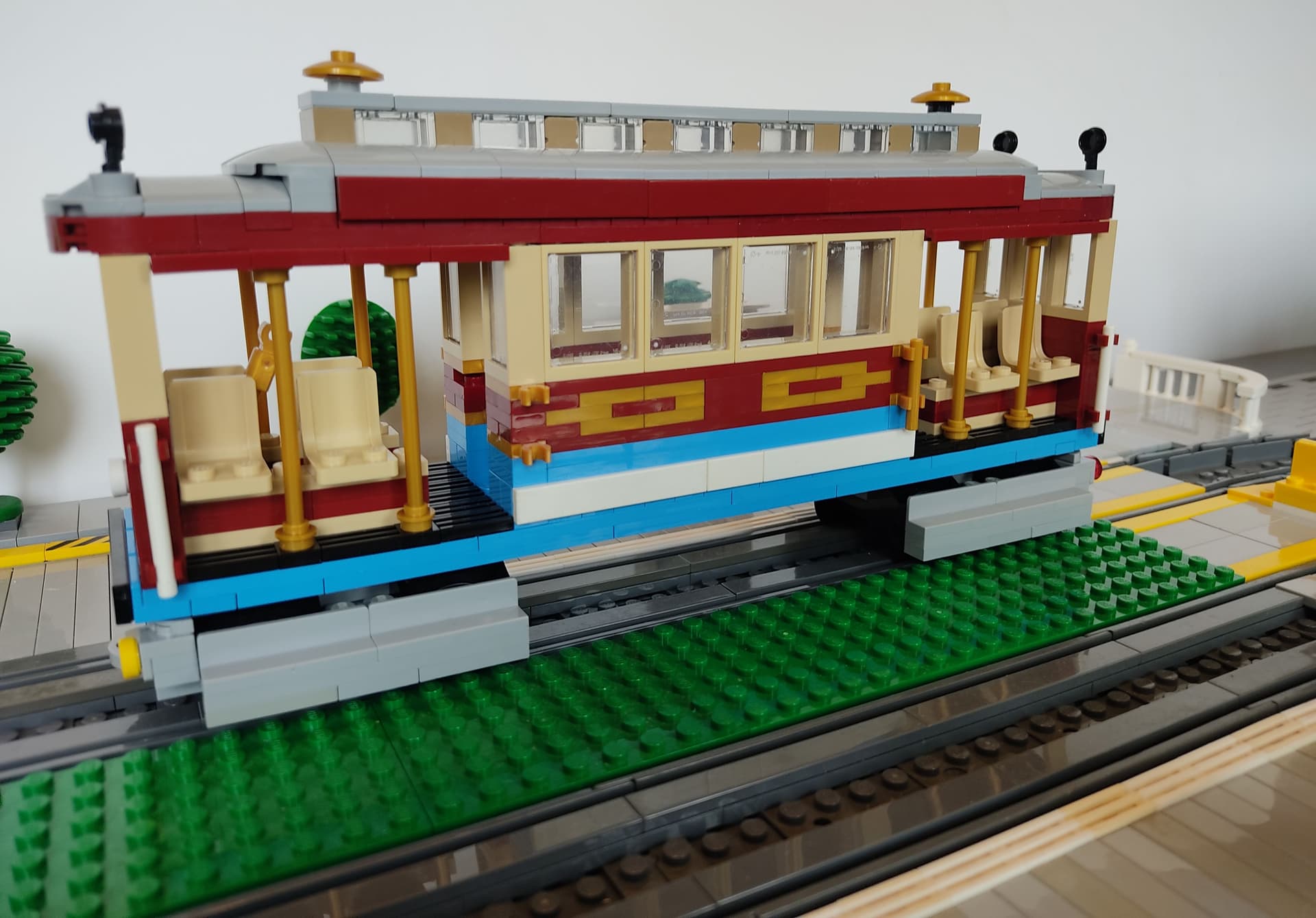

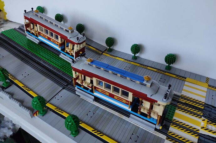

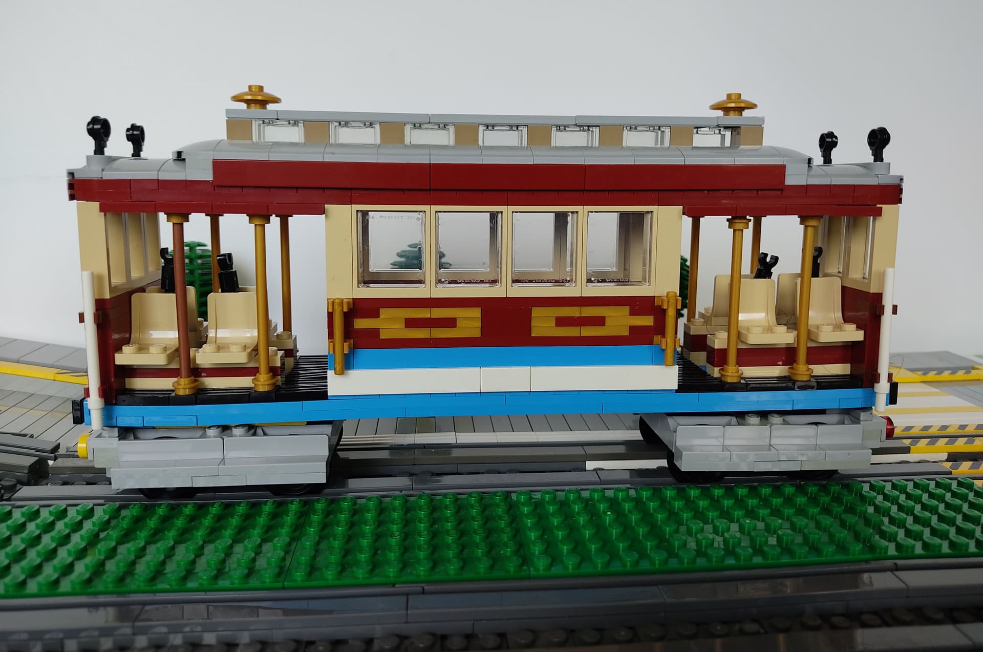

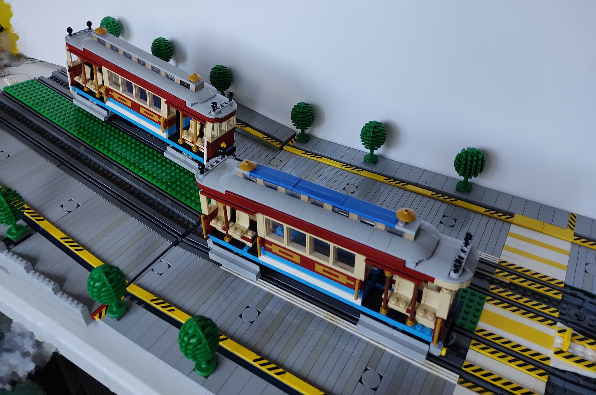

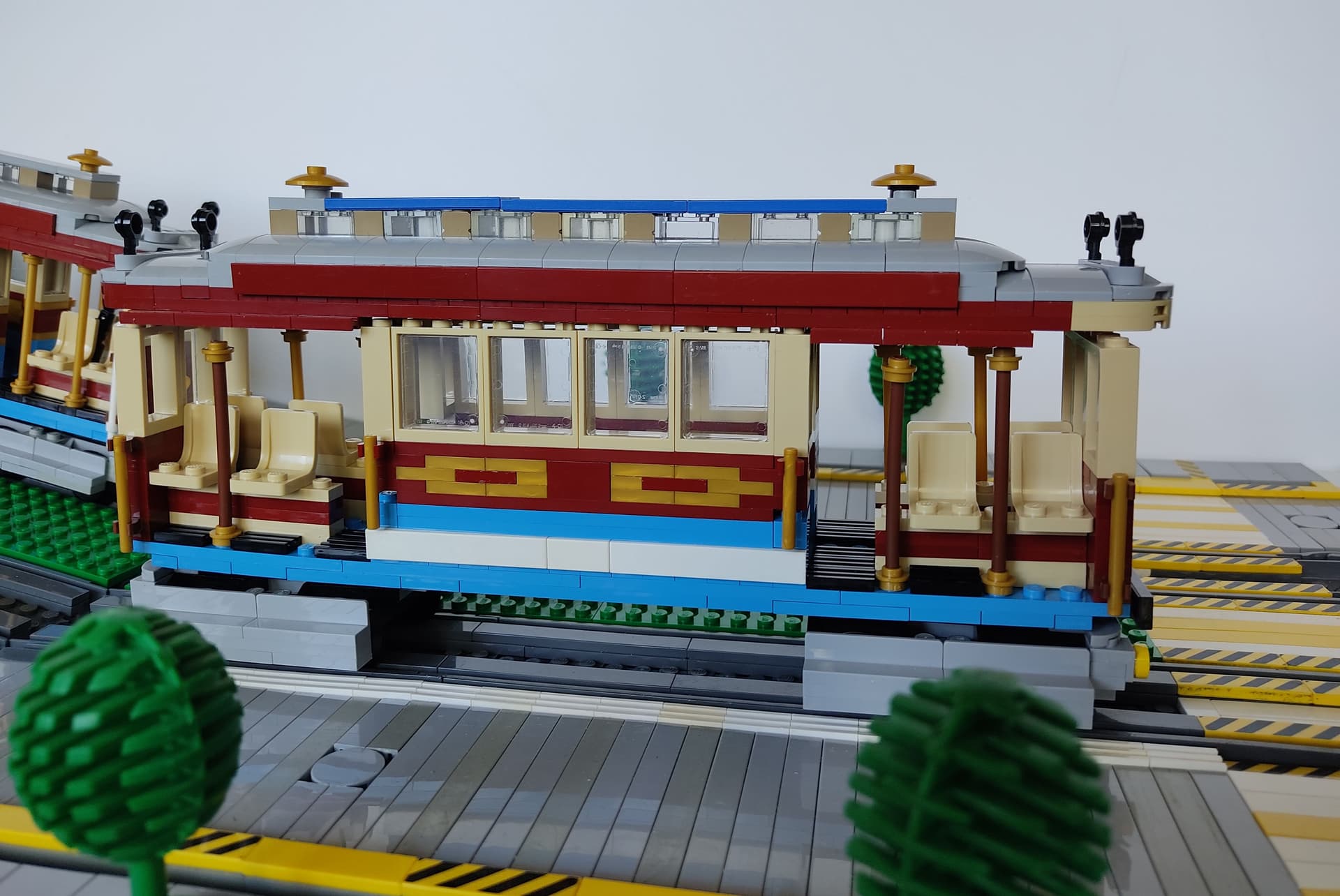

Les 2 trams sont terminés.

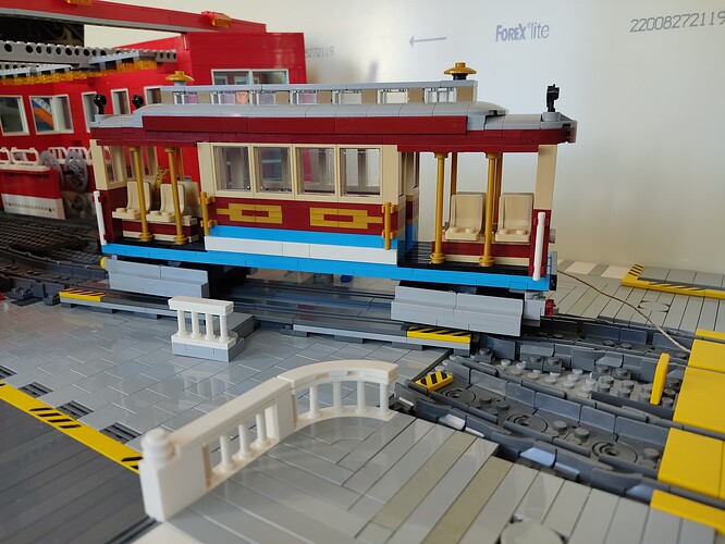

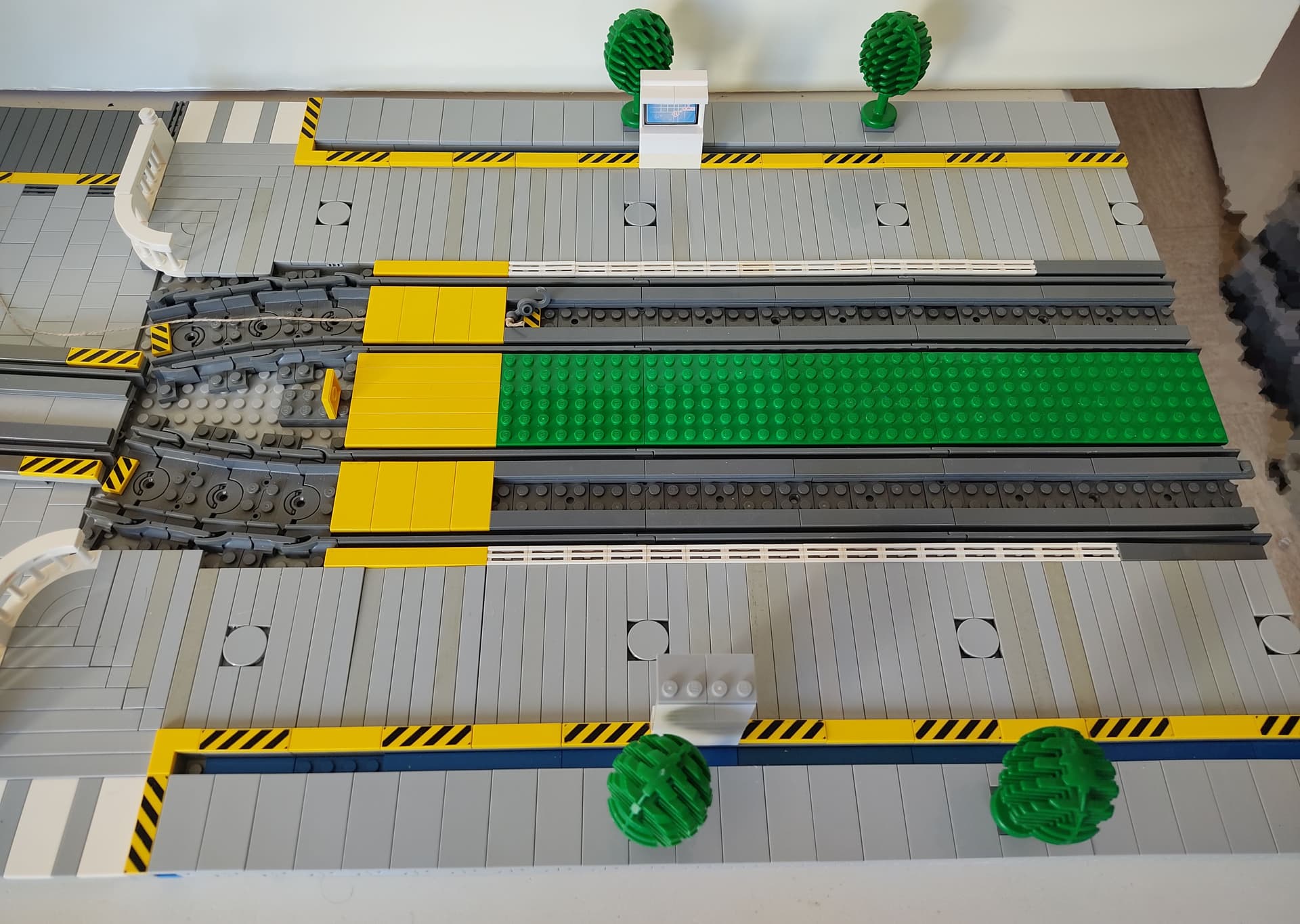

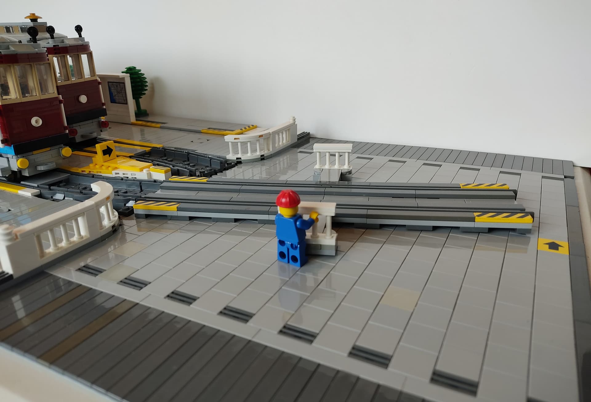

La baseplate 1 avec plaque tournante en aval terminée.
la baseplate 2 départ terminée.

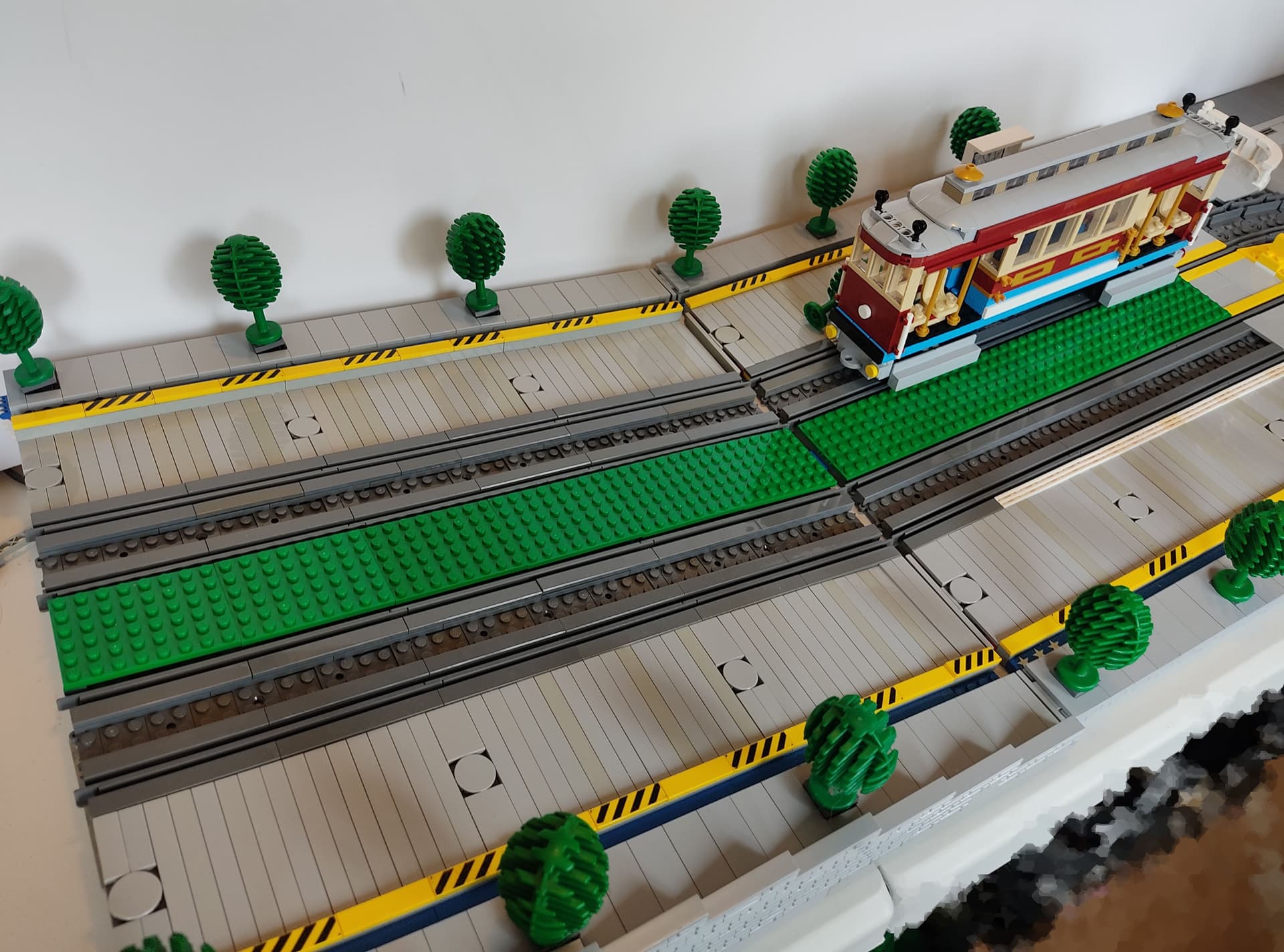

la baseplate 3 avec montée terminée.

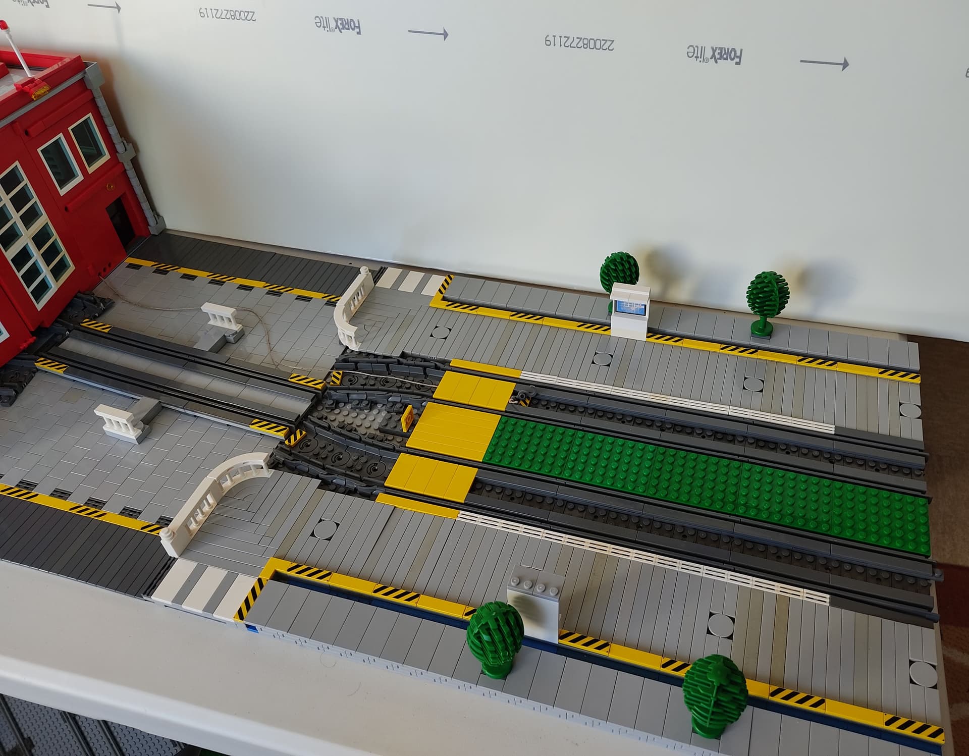

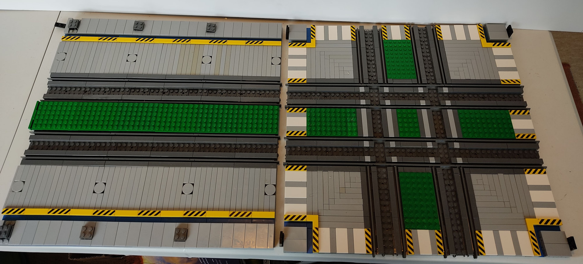

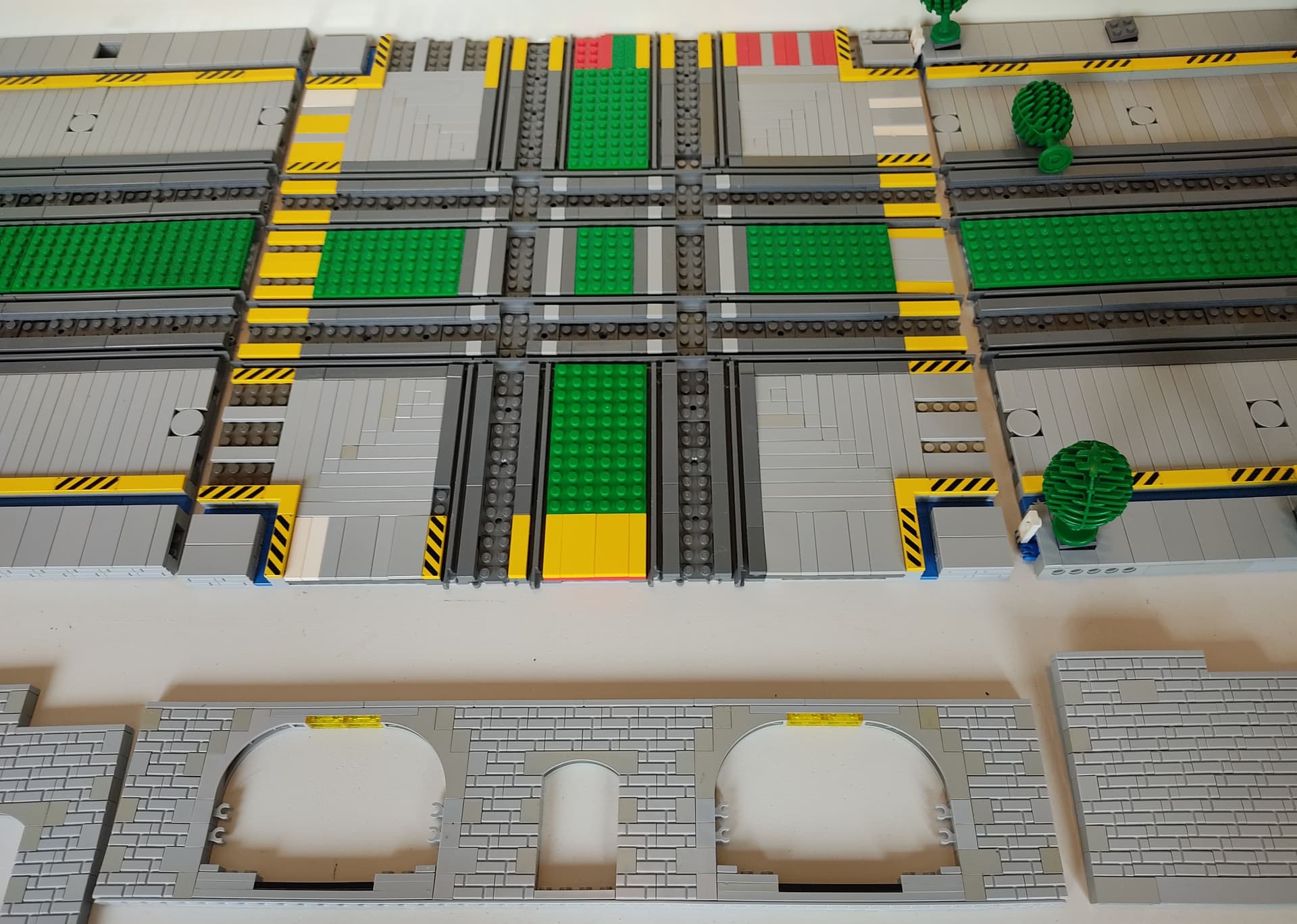

la baseplate 4 avec intersection de 2 lignes en cours de finition .
La baseplate 5 avec montée terminée.
la baseplate 6 avec montée, en cours.
La baseplate 7 avec intersection de 2 lignes , en chantier .
La baseplate 8 arrivée en amont, en cours de finition.
La baseplate 9 avec plaque tournante en amont , en chantier.

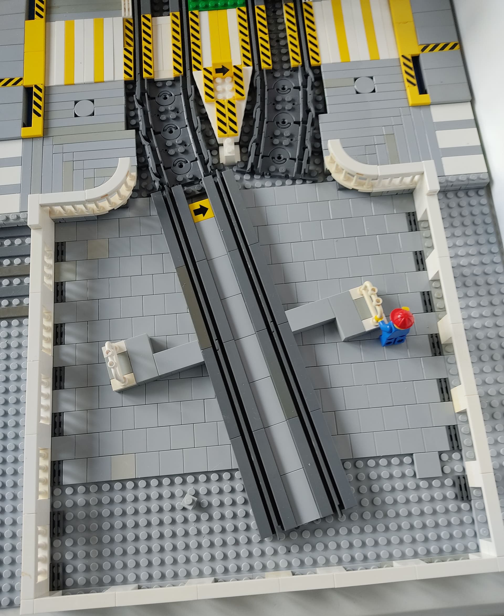

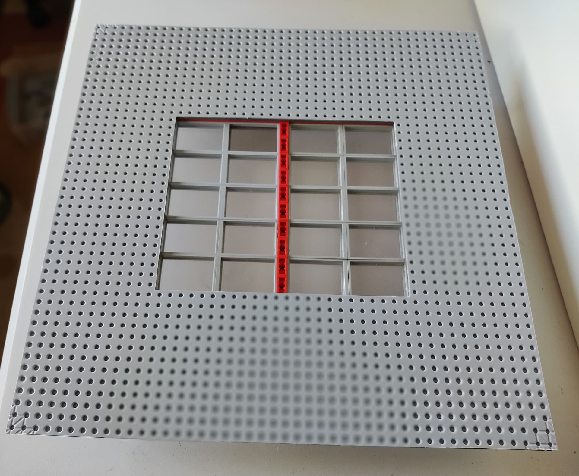

La baseplate 10 avec hangar/atelier et machinerie dans l’axe de la voie montante en chantier ..
Je reviendrai vers vous , un peu fatigué visuellement.
Dans mon dernier post, vous voyez les 3 premières base plates terminées, trams inclus .
Puis, un 1er carrefour et une nouvelle montée .
Je termine les baseplates suivantes .

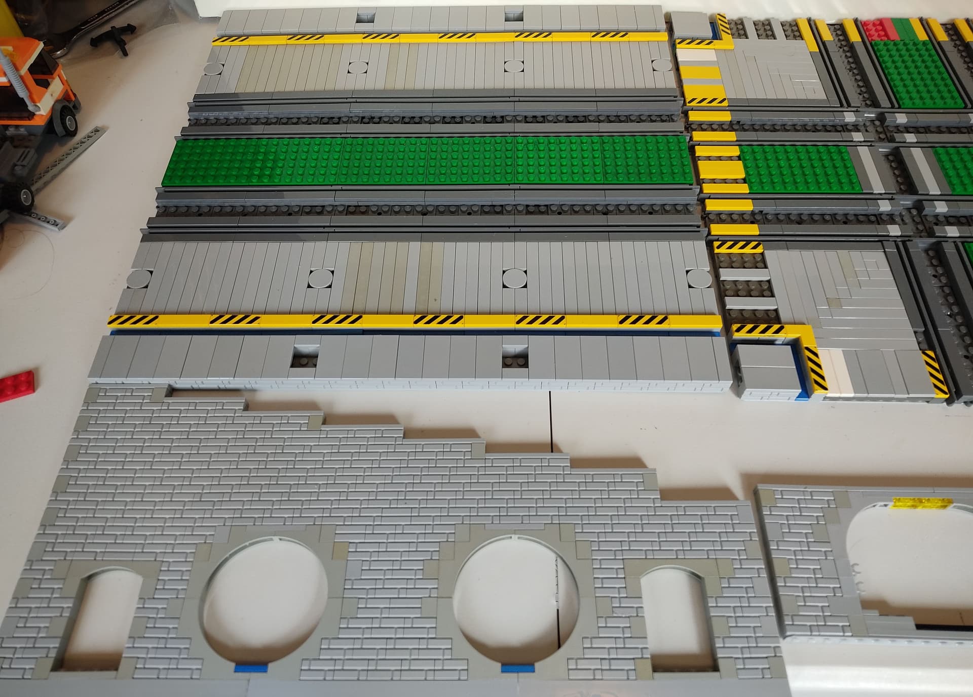

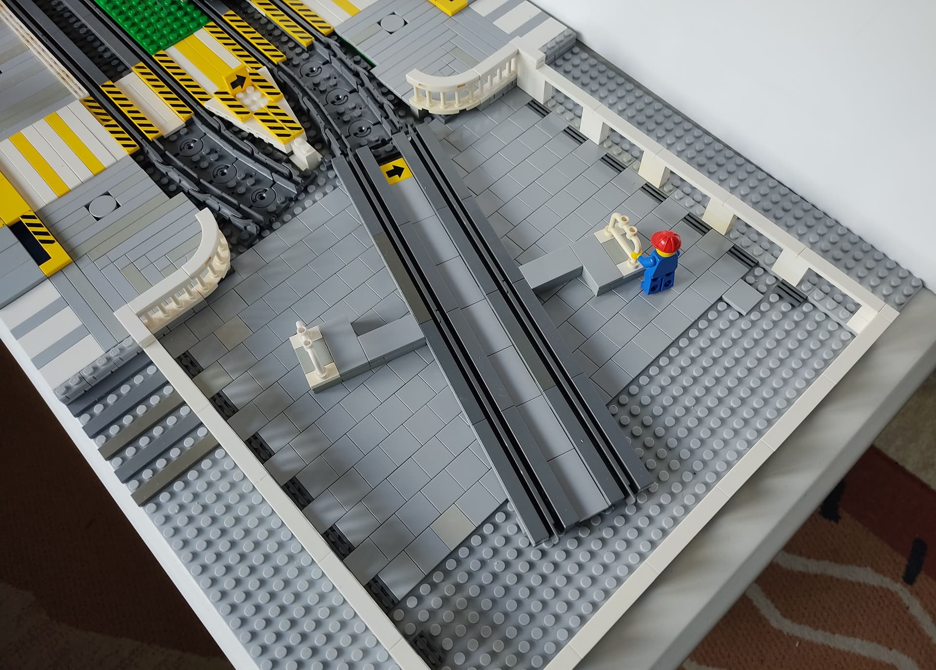

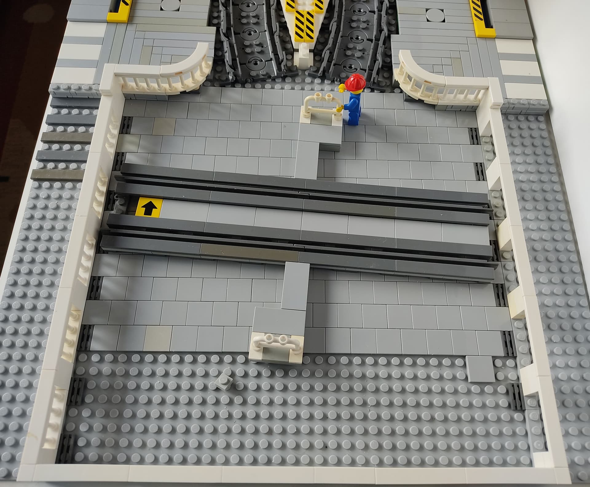

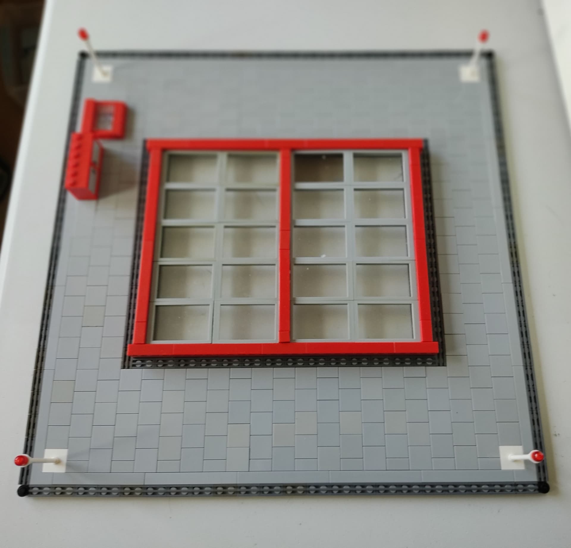

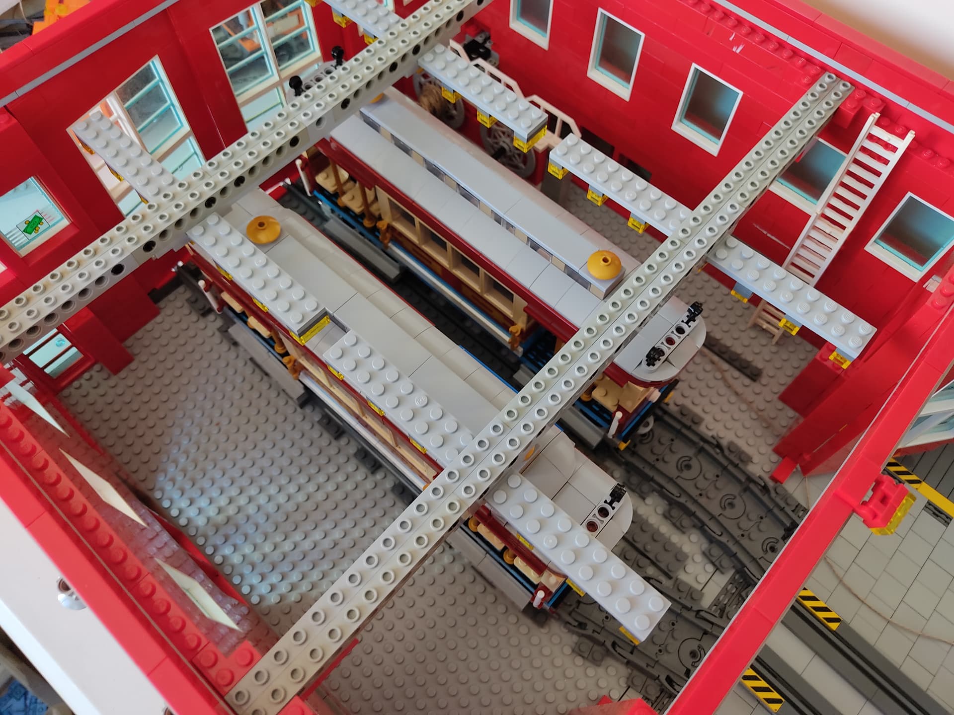

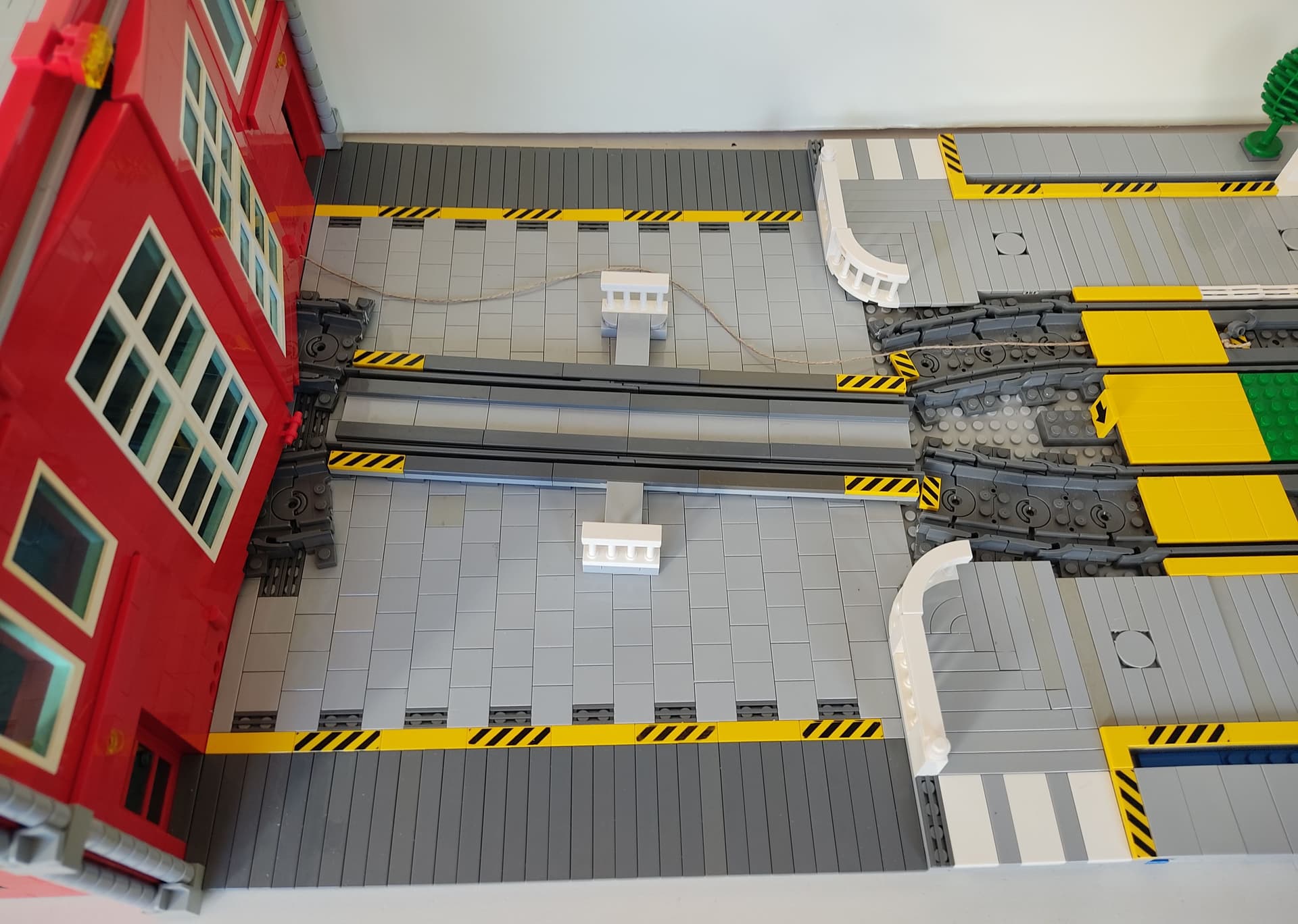

Pour dégager ma table de travail, je vous montre les 3 dernières baseplates sur 10, finies à 95%
arrivée, plaque tournante et hangar/atelier avec machinerie .
Au niveau du hangar, non terminé, je voulais faire un mur en parement briques en rouge, ça n’existe pas encore chez lego.

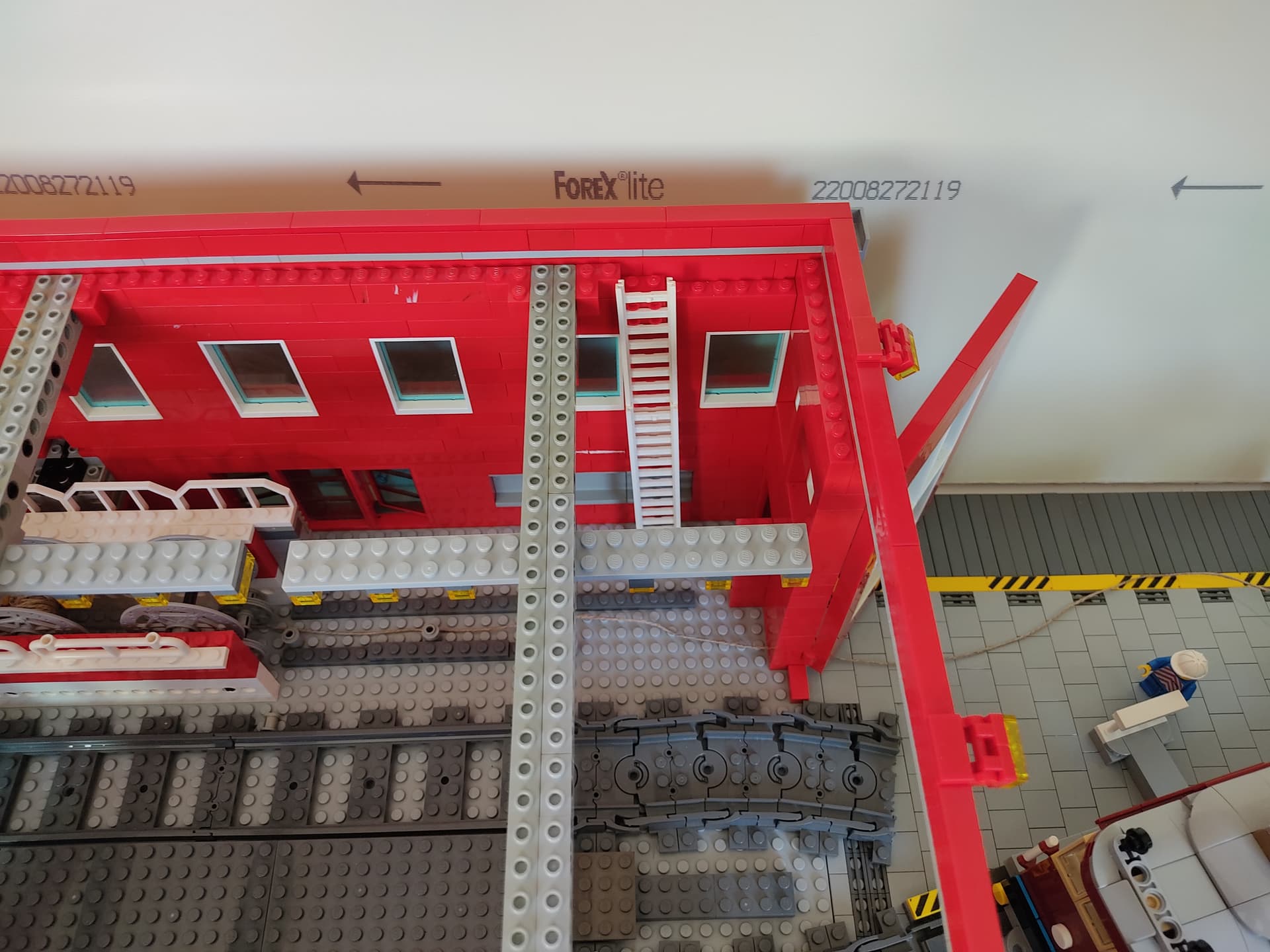

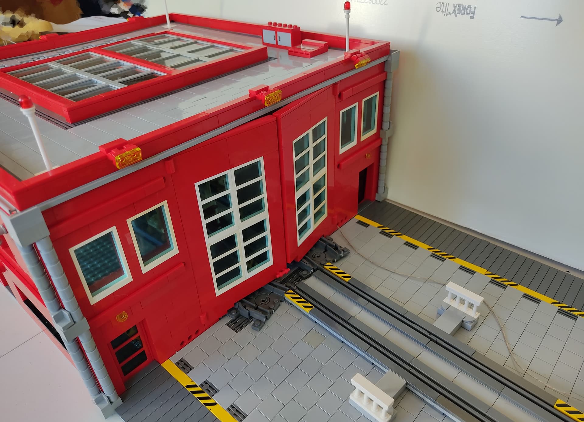

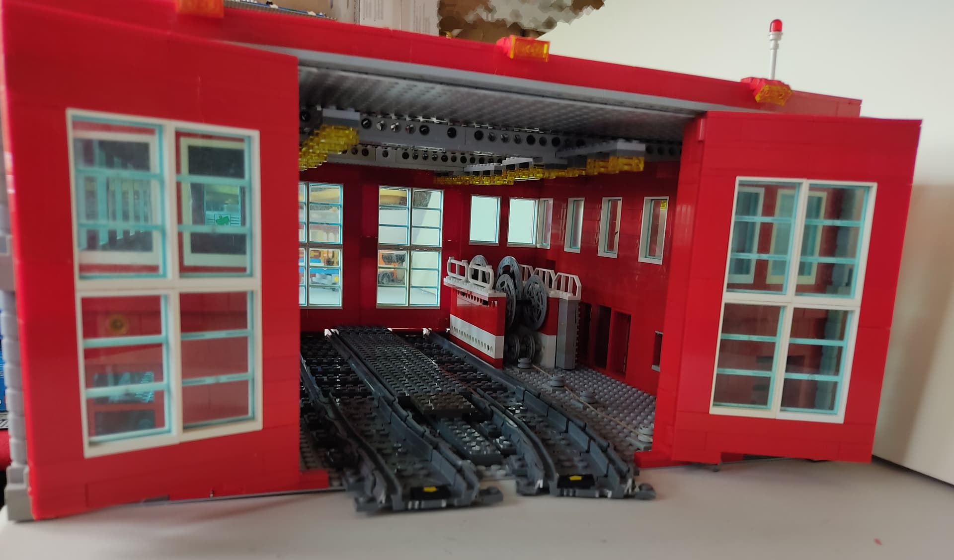

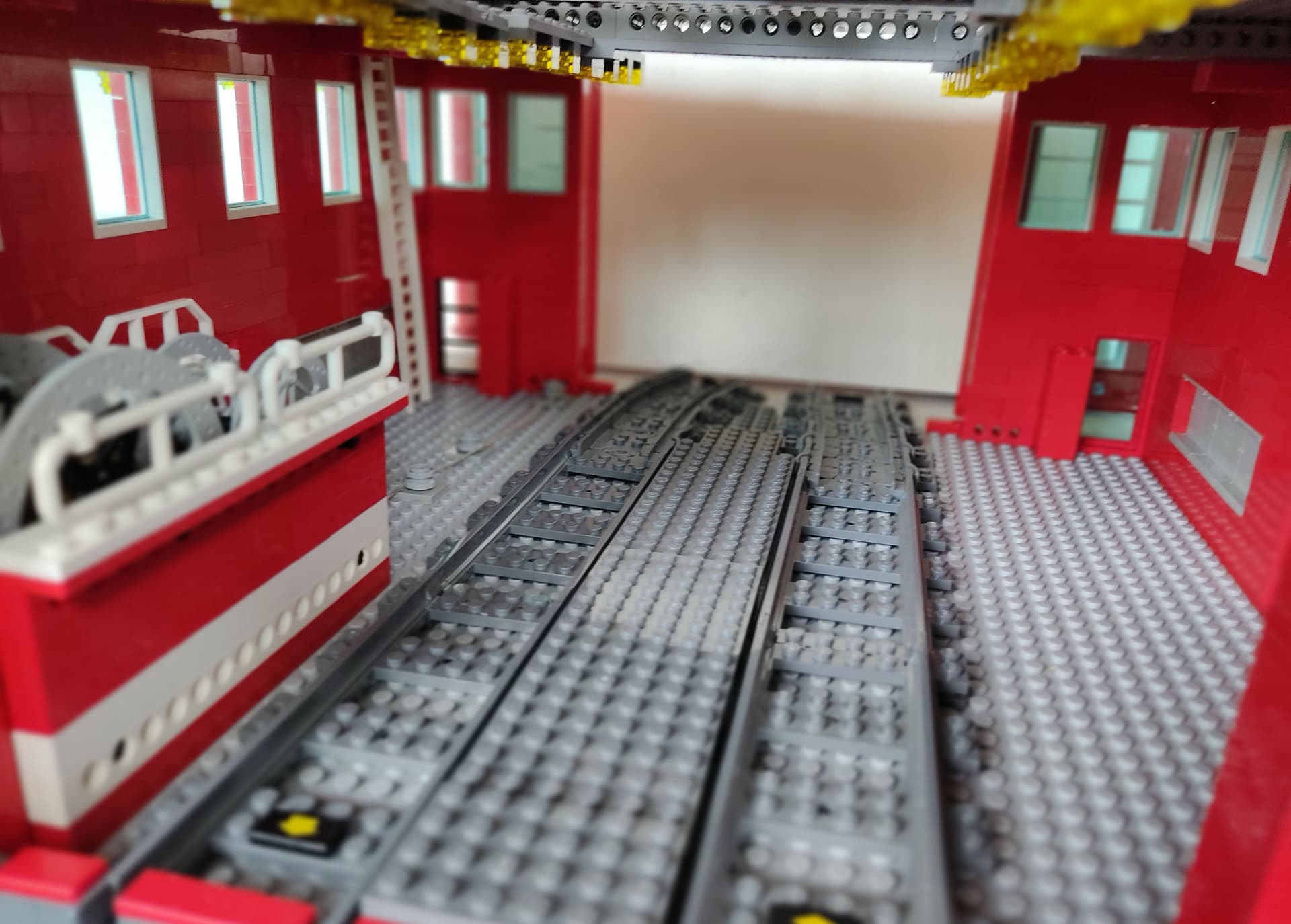

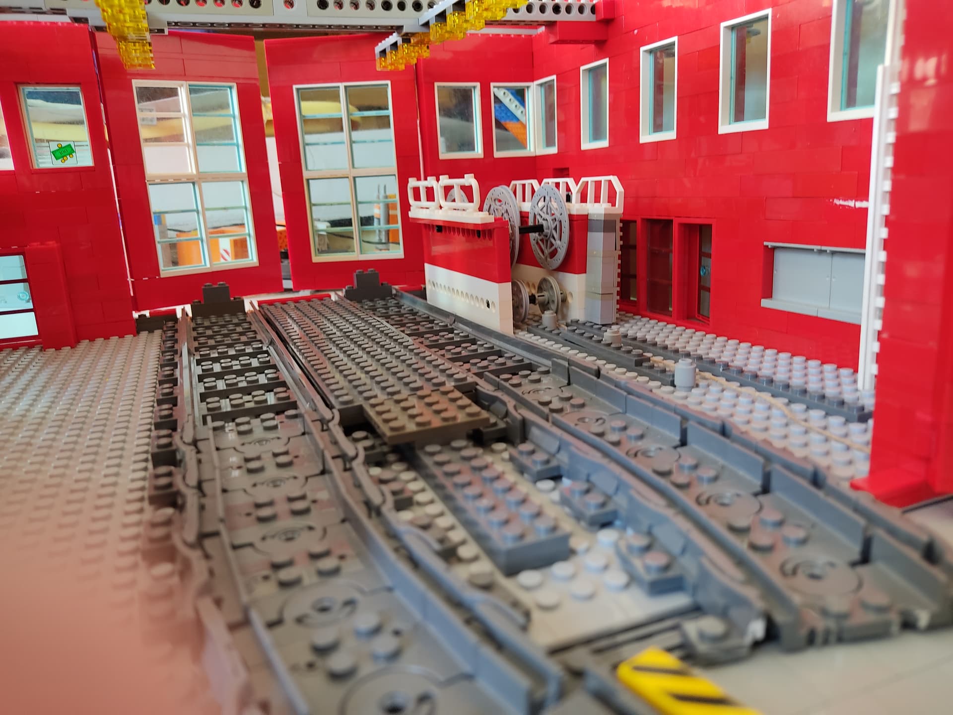

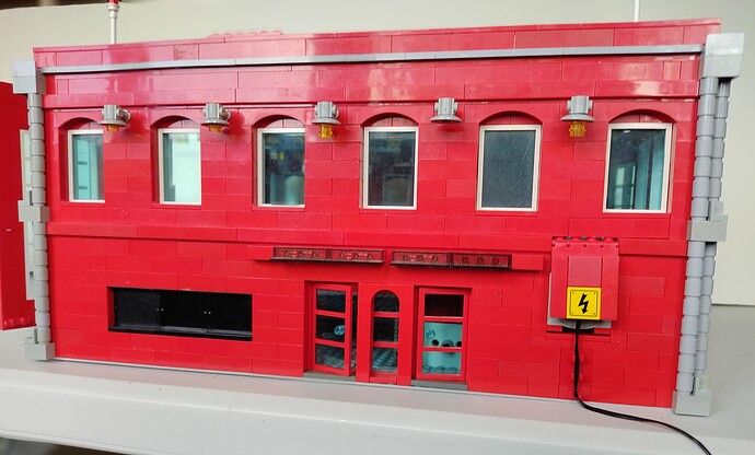

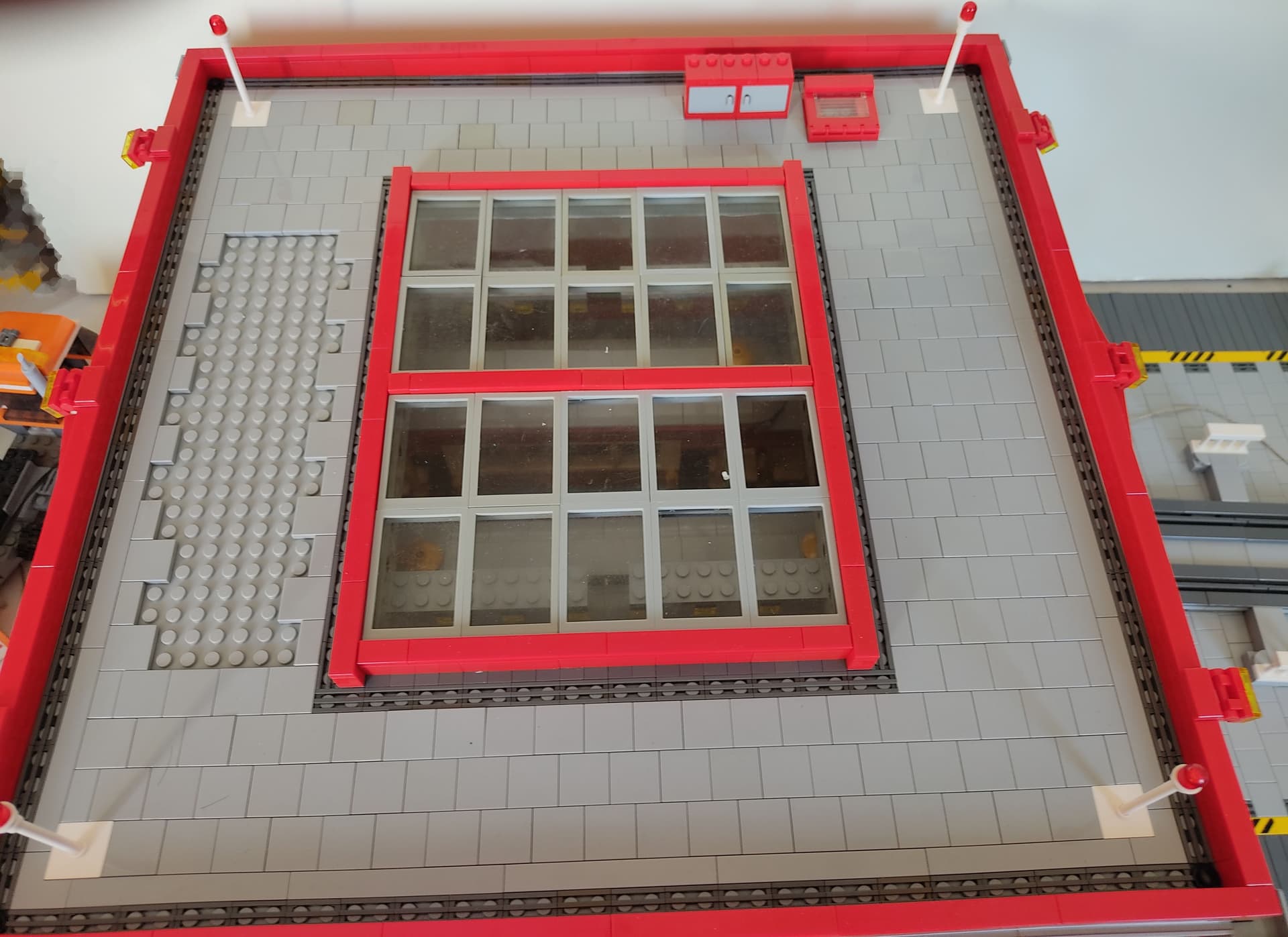

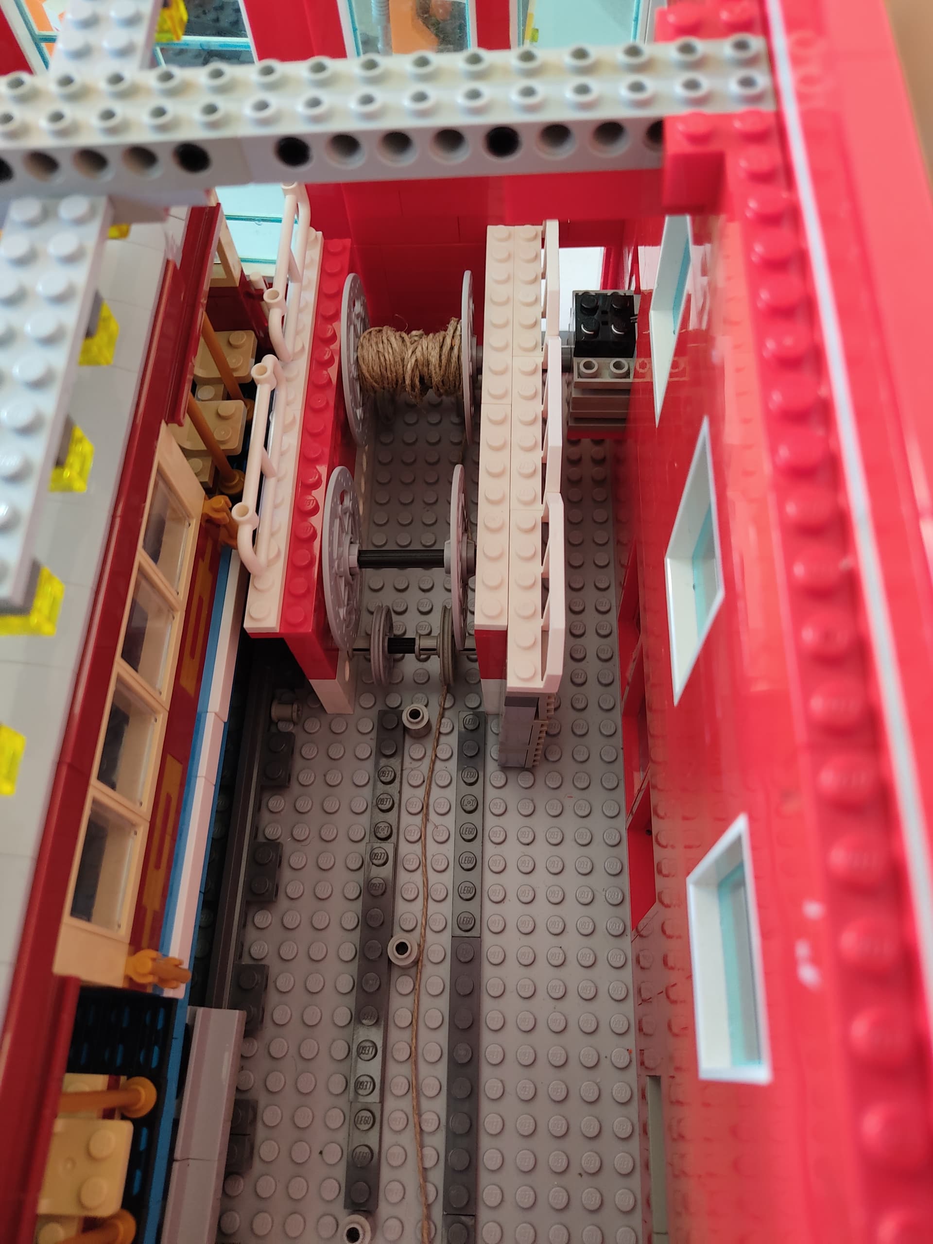

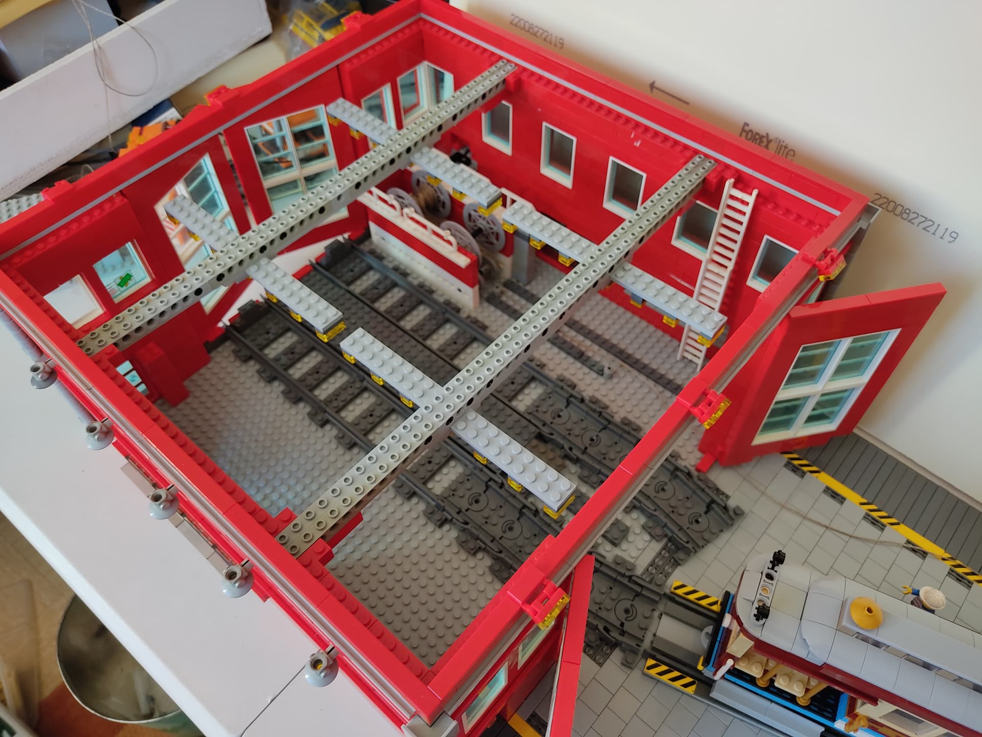

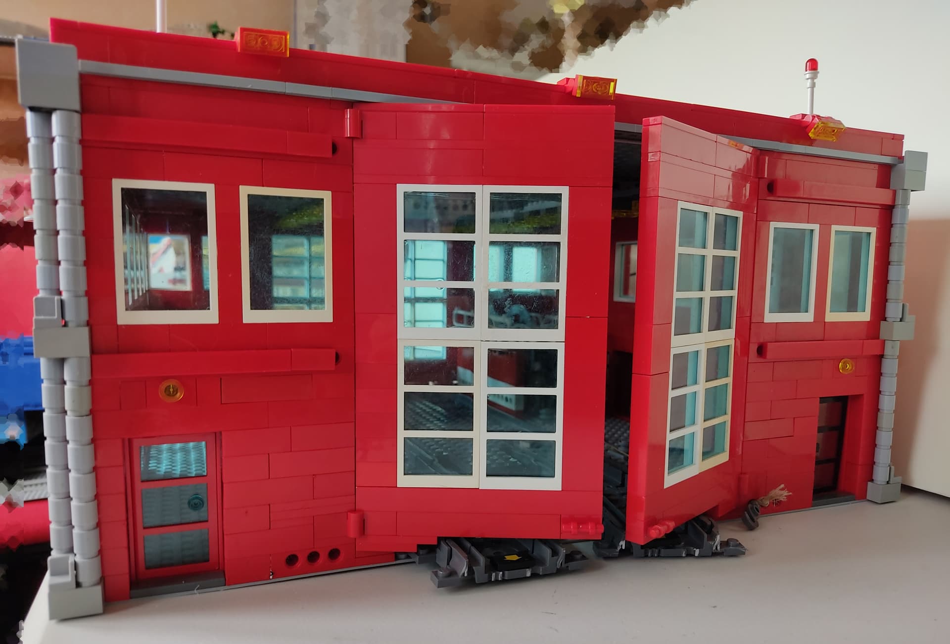

Ce hangar fait 48x48 avec 2 voies d’inspection rapide (ndlr : ca servira de rangement des trams pour les salons), une machinerie en cours de réflexion, (roues pas assez grandes et tambour avec accroche du cable) , le cable est presque dans l’axe de la voie montante, la plaque tournante sera aussi dans l’axe de façon à ne pas géner la montée .
On trouvera des grandes portes devant et derrière …( dépot et hangar de réparations non prévus par l’auteur , 10 baseplates soit moins de 4 m de long pour mémoire).

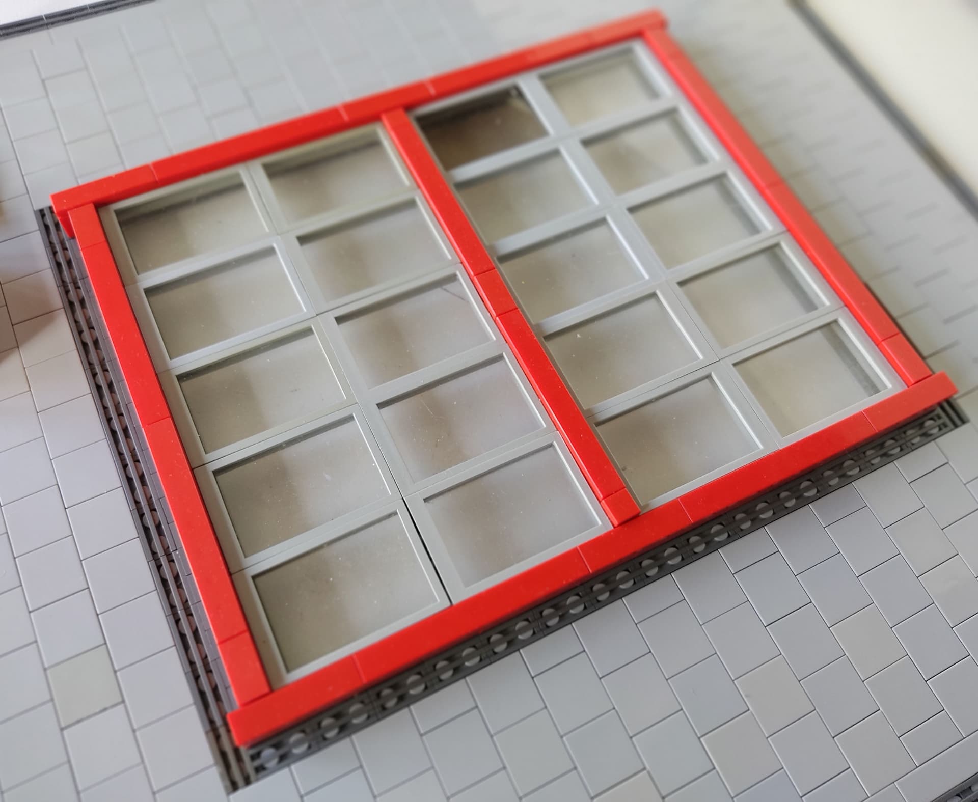

Le toit est d’un seul tenant avec une grande verrière un peu spéciale).

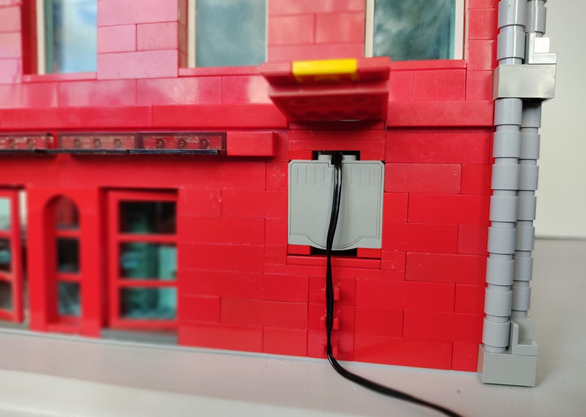

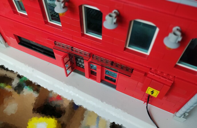

Pour la montée, un moteur 9 v est encastré dans un mur, en cas de problème, il est facilement détachable .
Des rectifications auront lieu .

Sous les 2 carrefours, égouts de la ville et tunnel de service
Sous les montées, canalisations d’eau .
Sous le hangar et plaque tournante un double tunnel à 3 voies et tunnels de service ou évacuation .

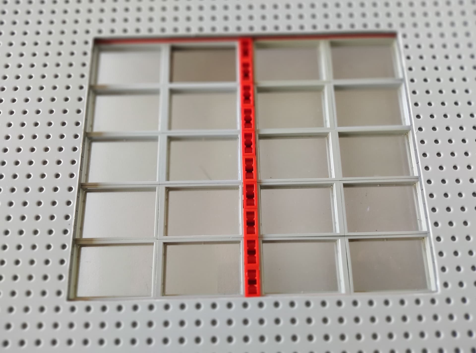

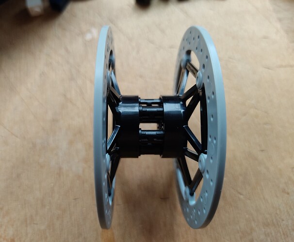

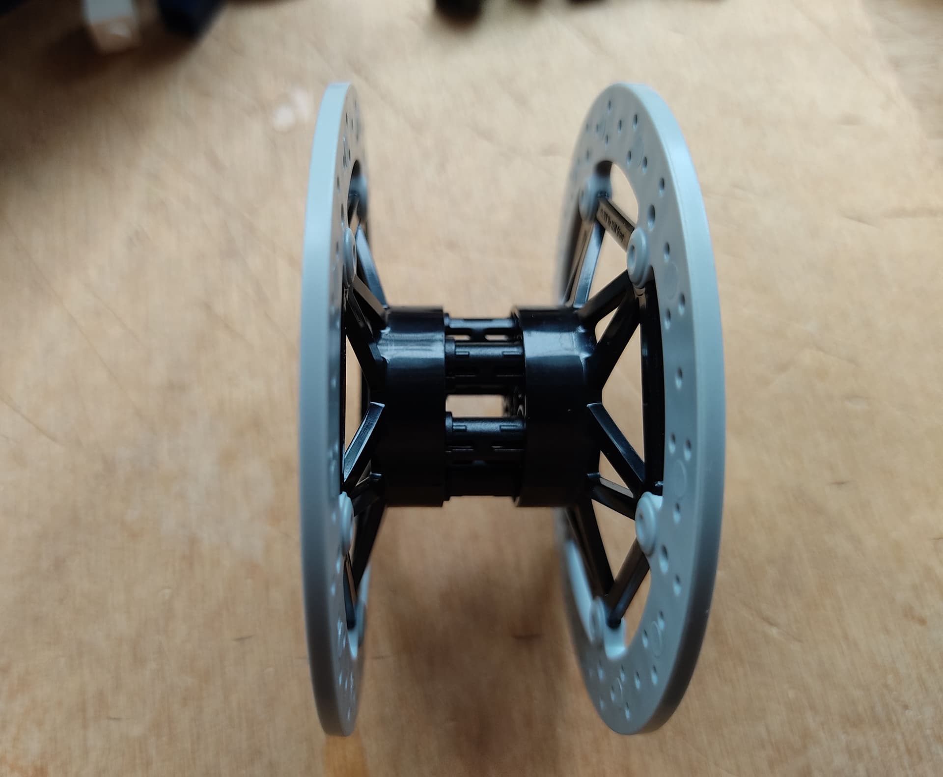

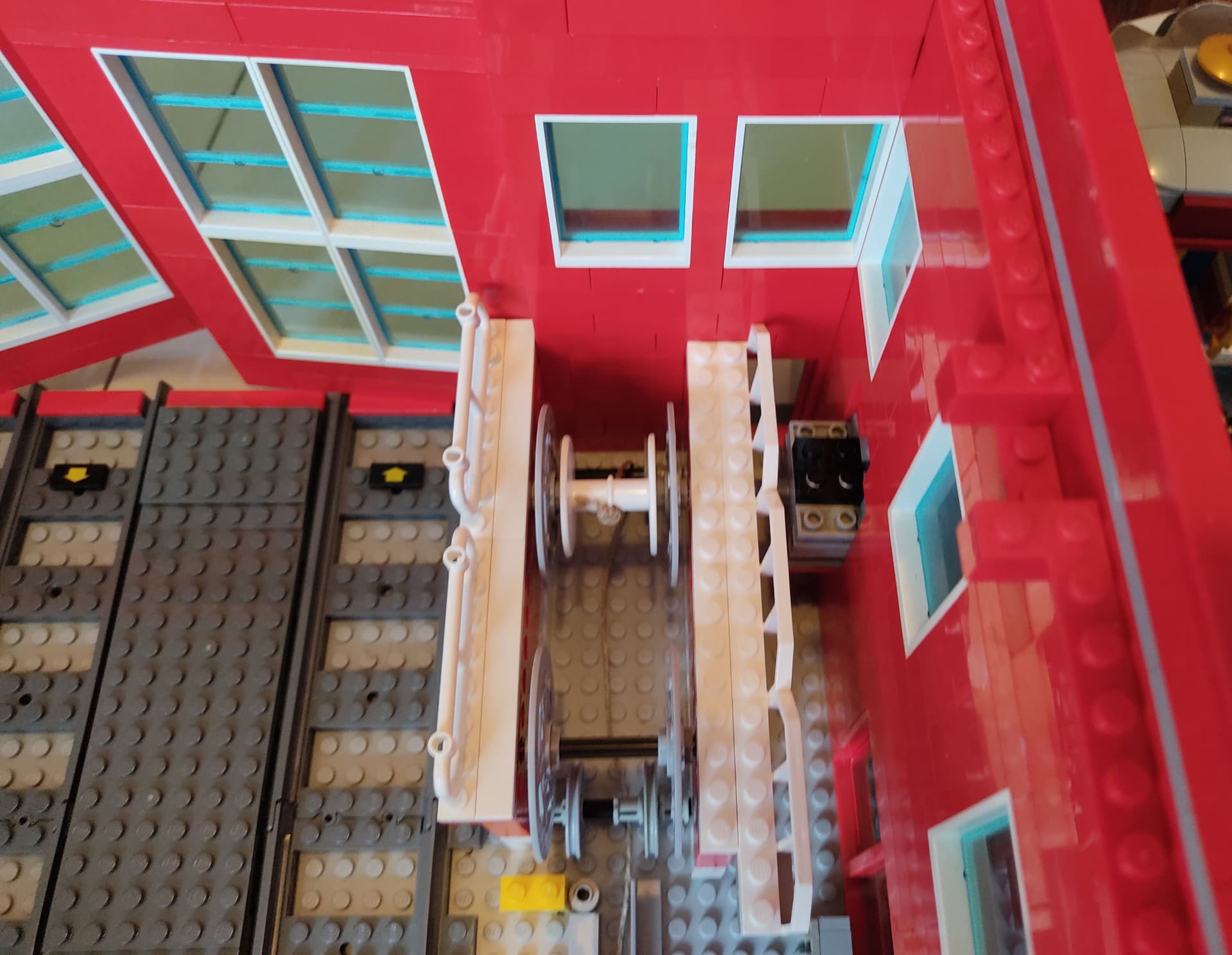

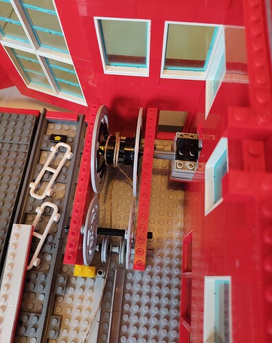

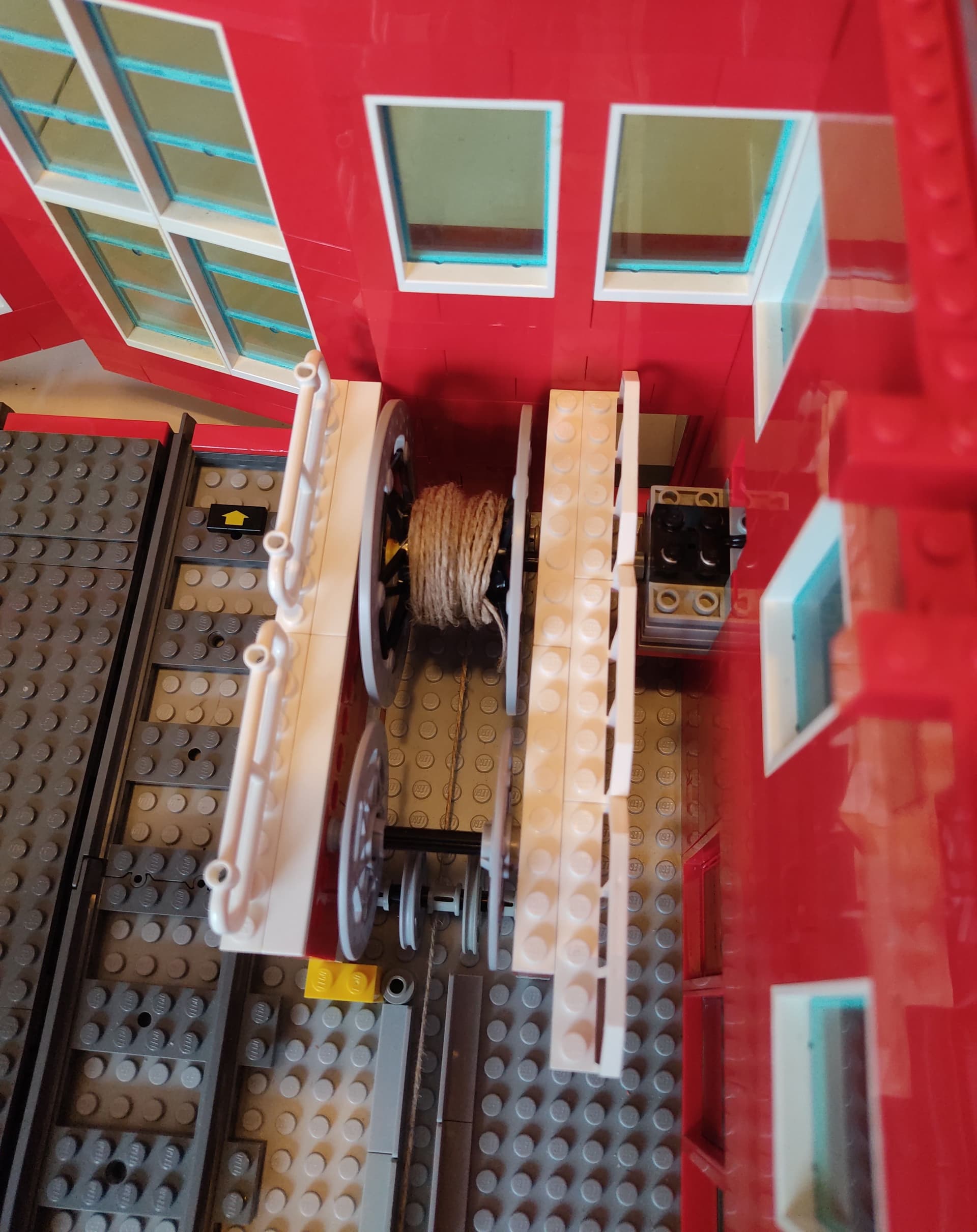

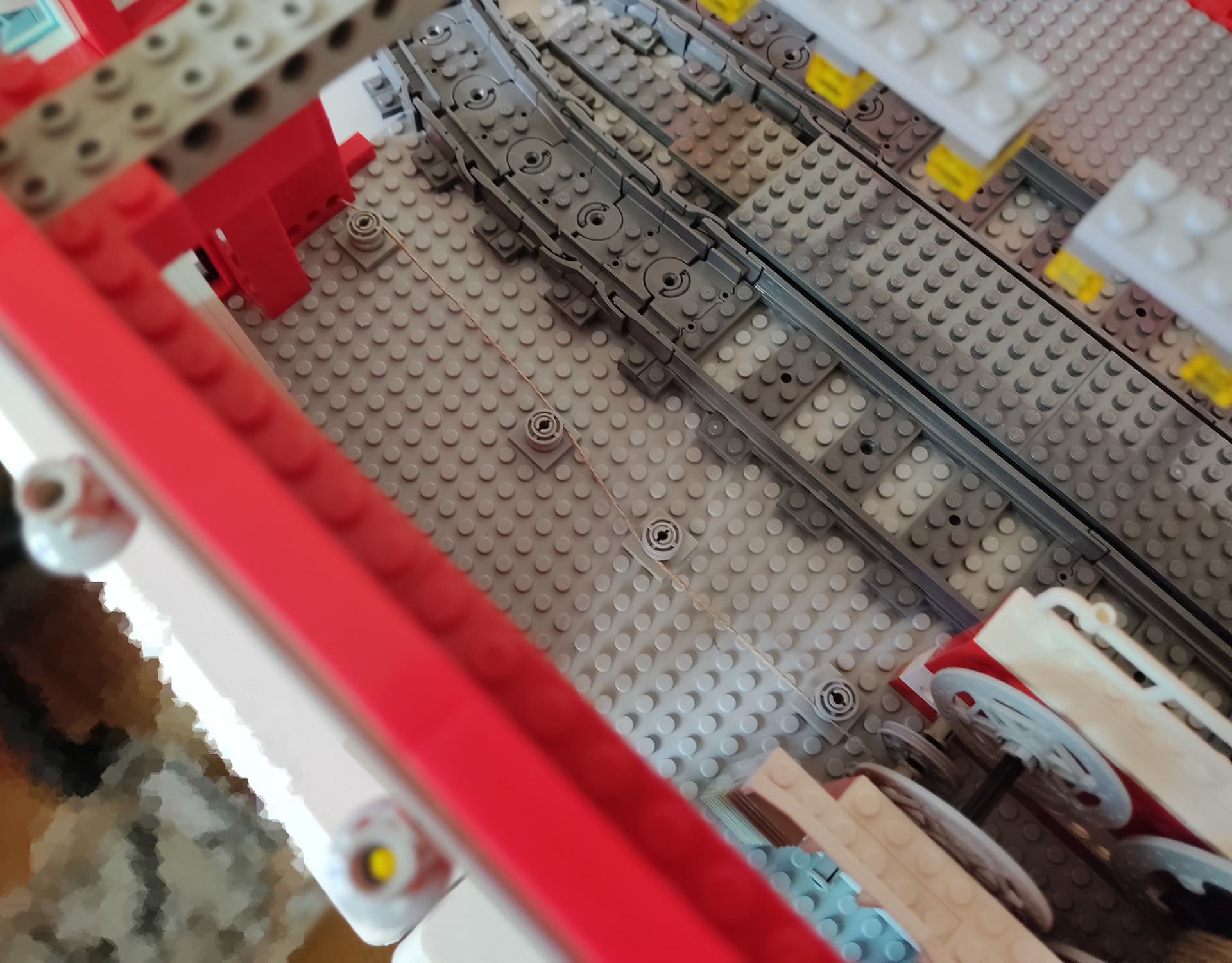

Quelques photos concernant la machinerie .

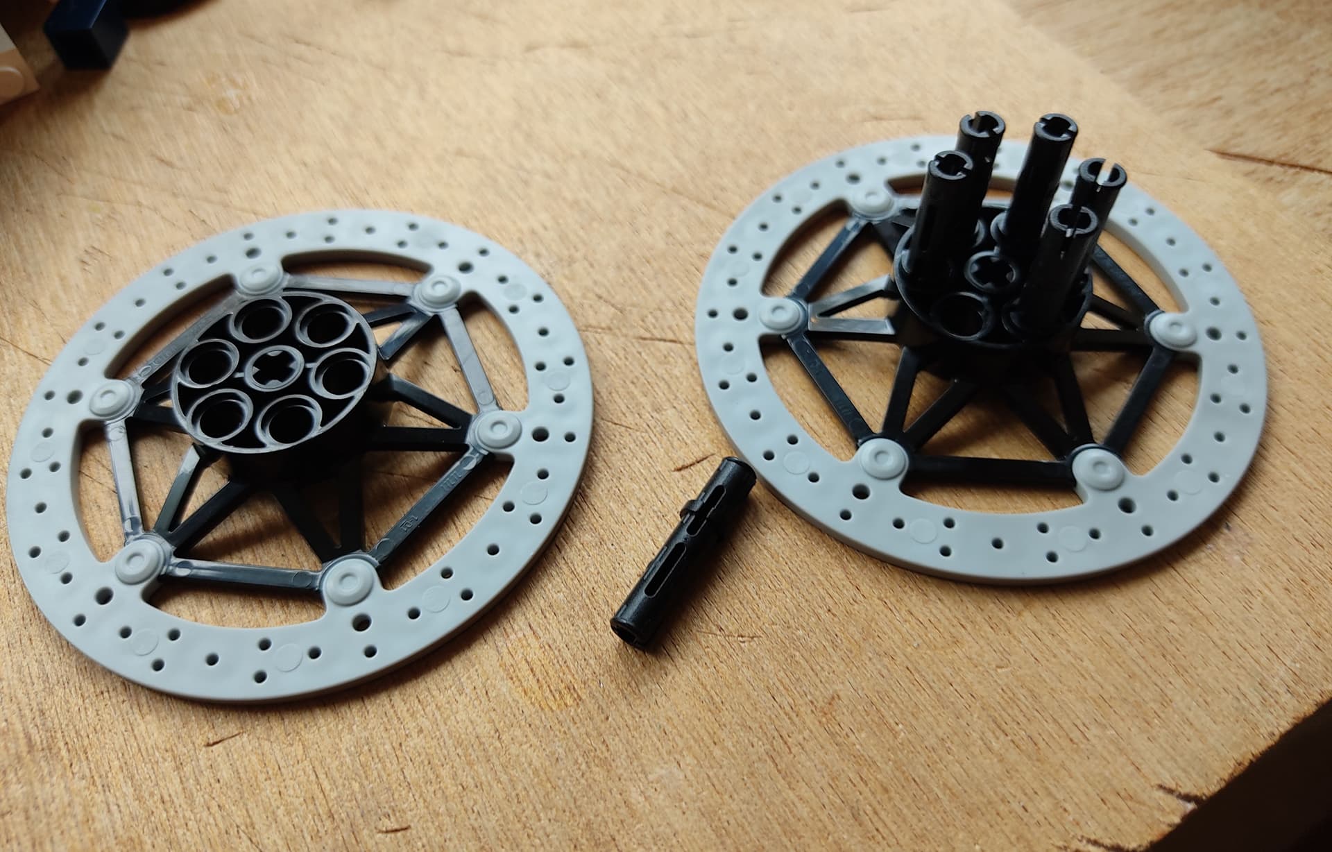

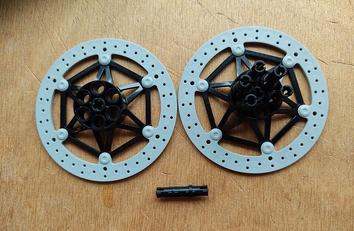

Dans un premier temps, s’inspirant des grandes roues vues en vidéo , j’avais trouvé cette référence roue technic 6x6, le tambour blanc avec fixation du cable intégré, le tout est parfait , seulement, je trouvais que ce n’était pas assez gros, j’ai vu , alors, des roues technic en 8x8 .
Aprés réception de ces roues , je me suis aperçu que le tambour ne pouvait pas aller avec , mais, j’ai vu une bonne opportunité fort intéressante..
Dans les 6 trous, j’ai mis des pin en 3L, impeccable , l’accroche est facile .
Je voulais aller plus loin, faire tourner l’autre grande roue en 6x6 avec un élastique, rien ne marche , reste les engrenages, malheureusement, plus de place , cette roue est fictive et décorative .

Le tram est superbe .

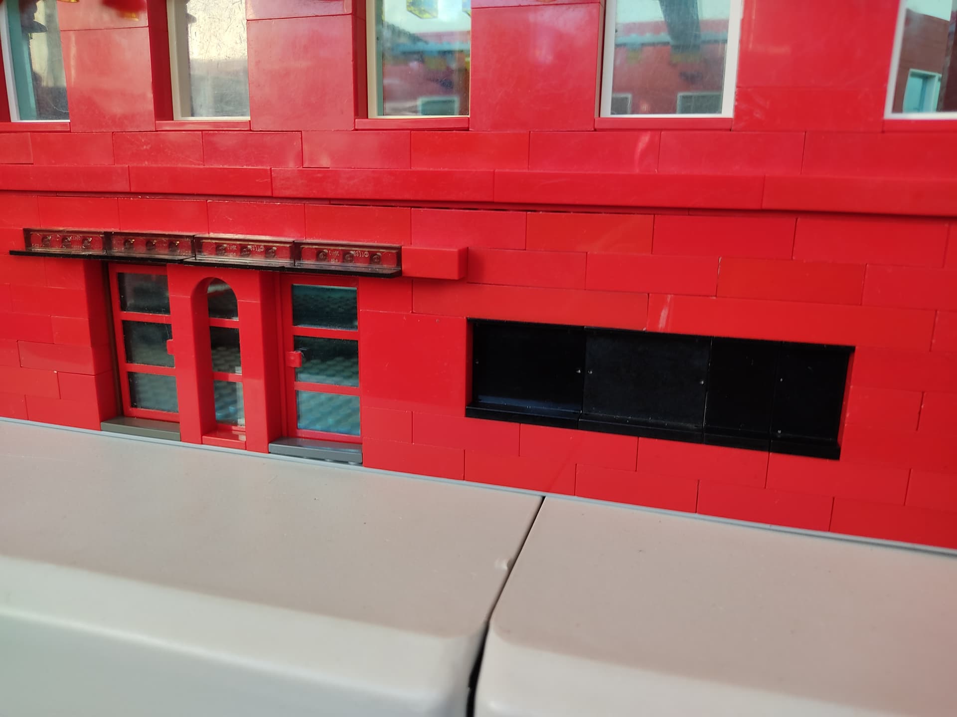

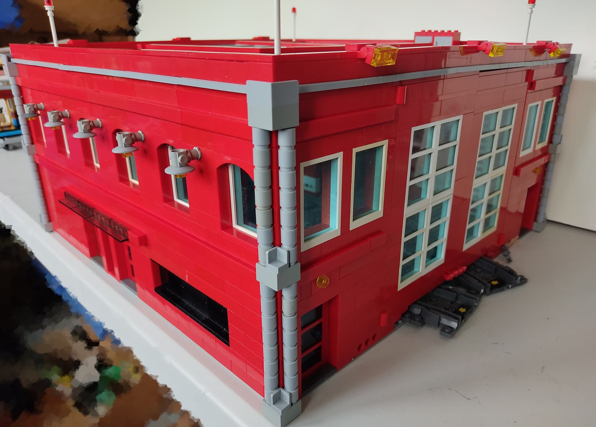

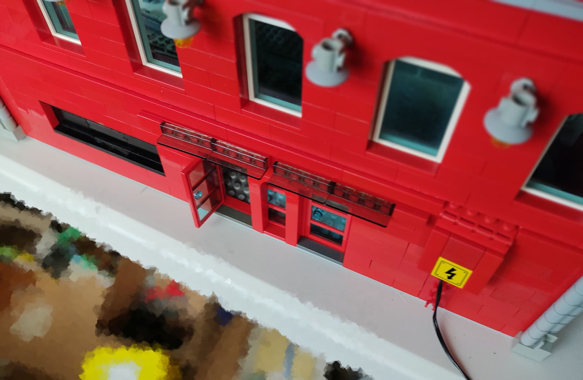

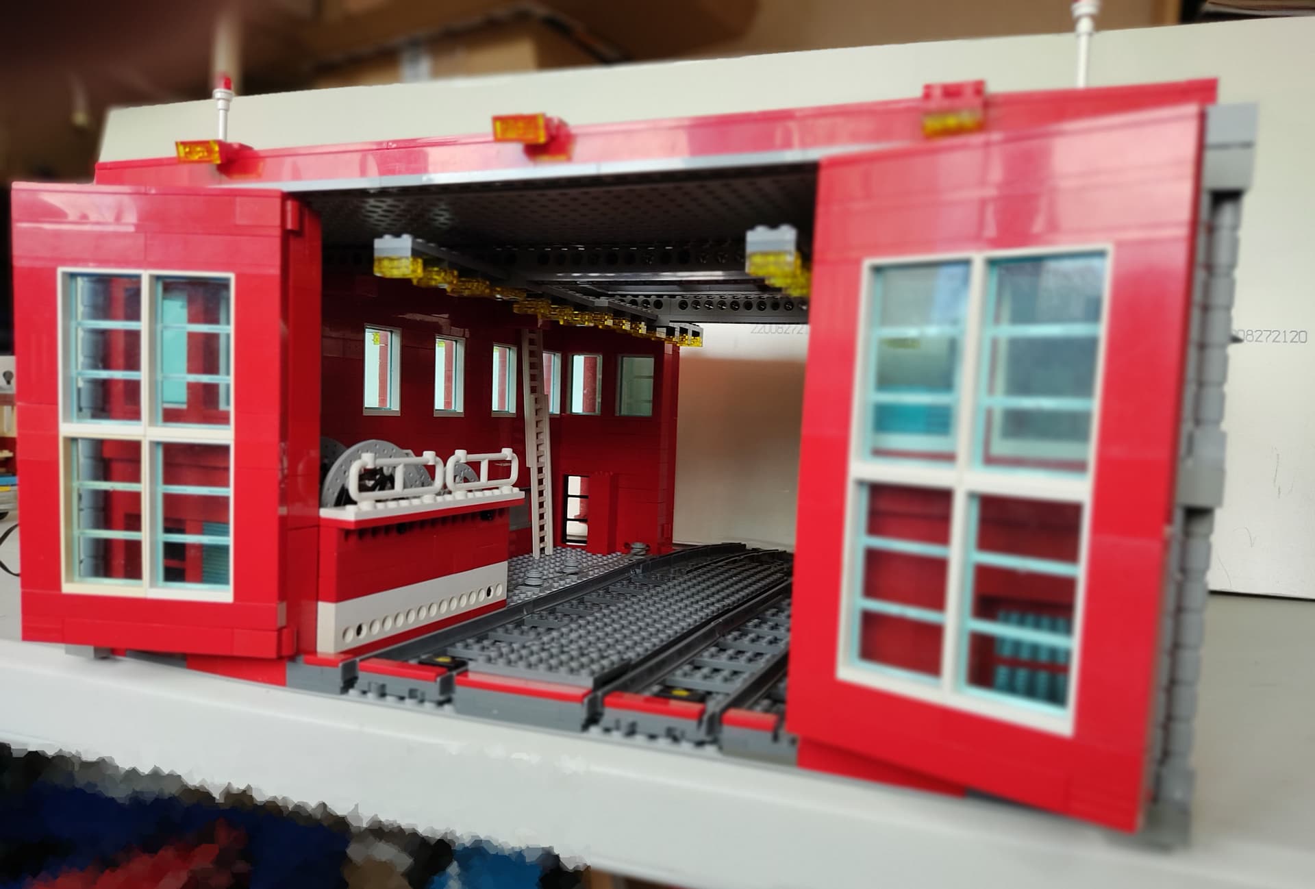

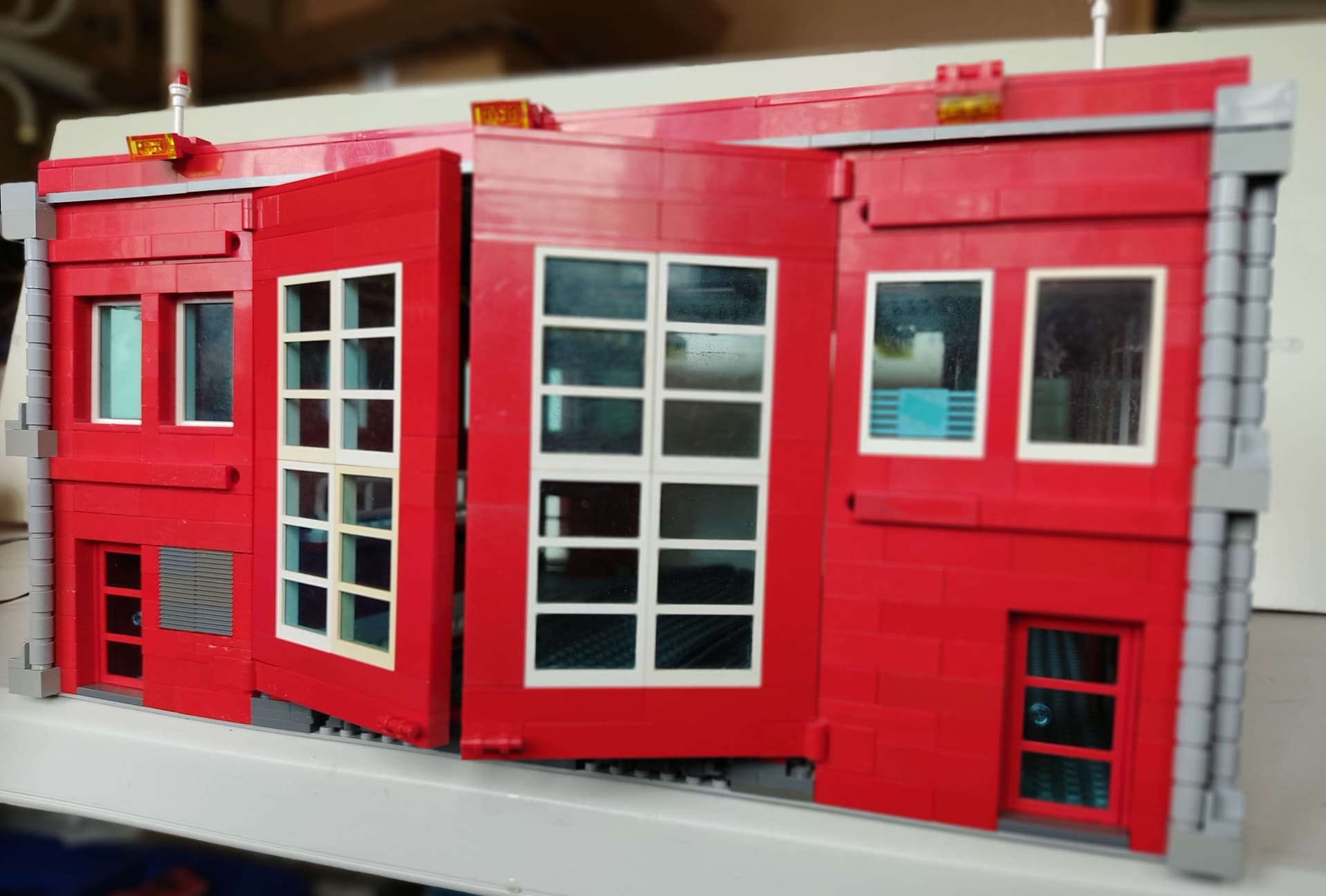

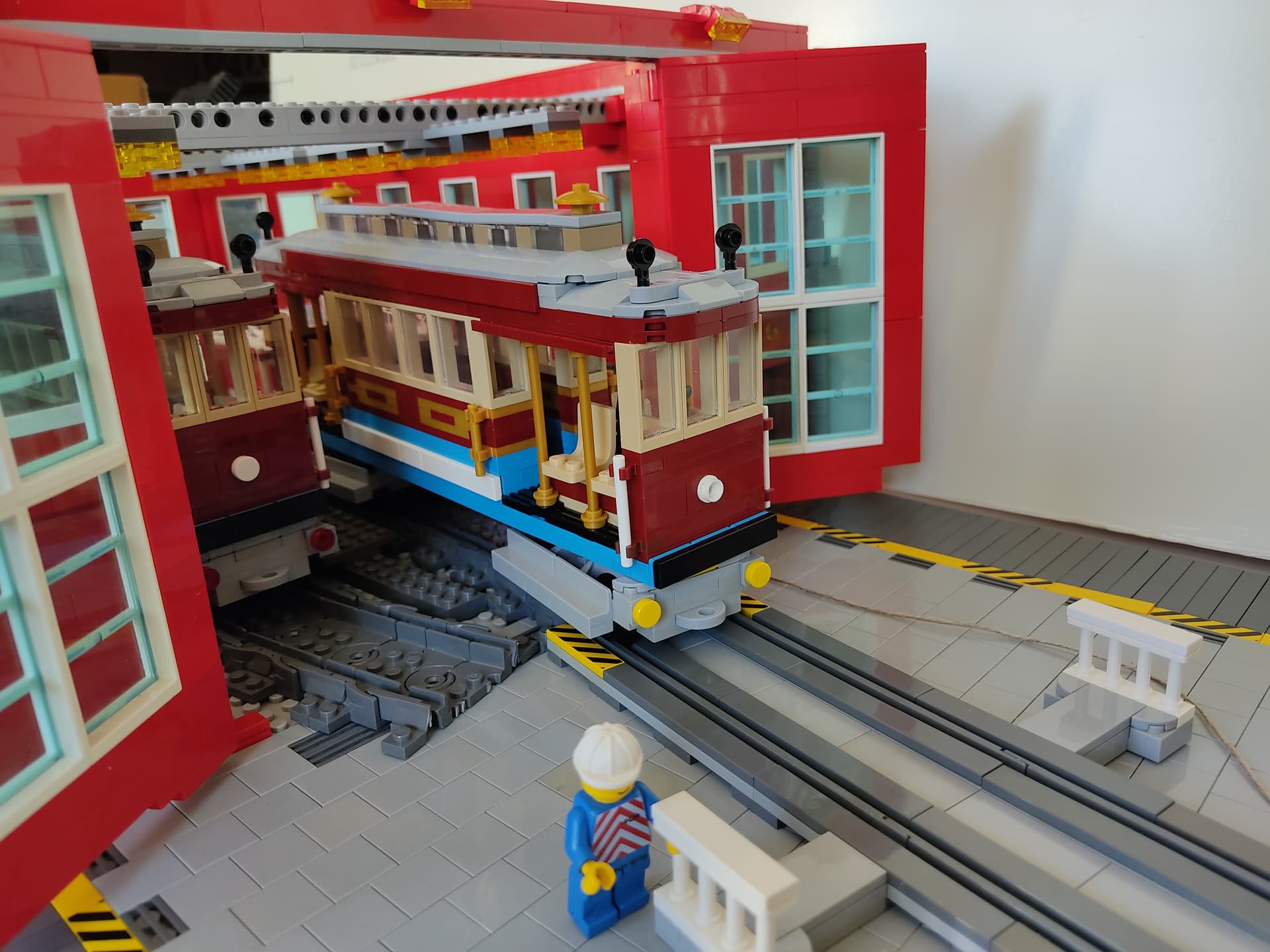

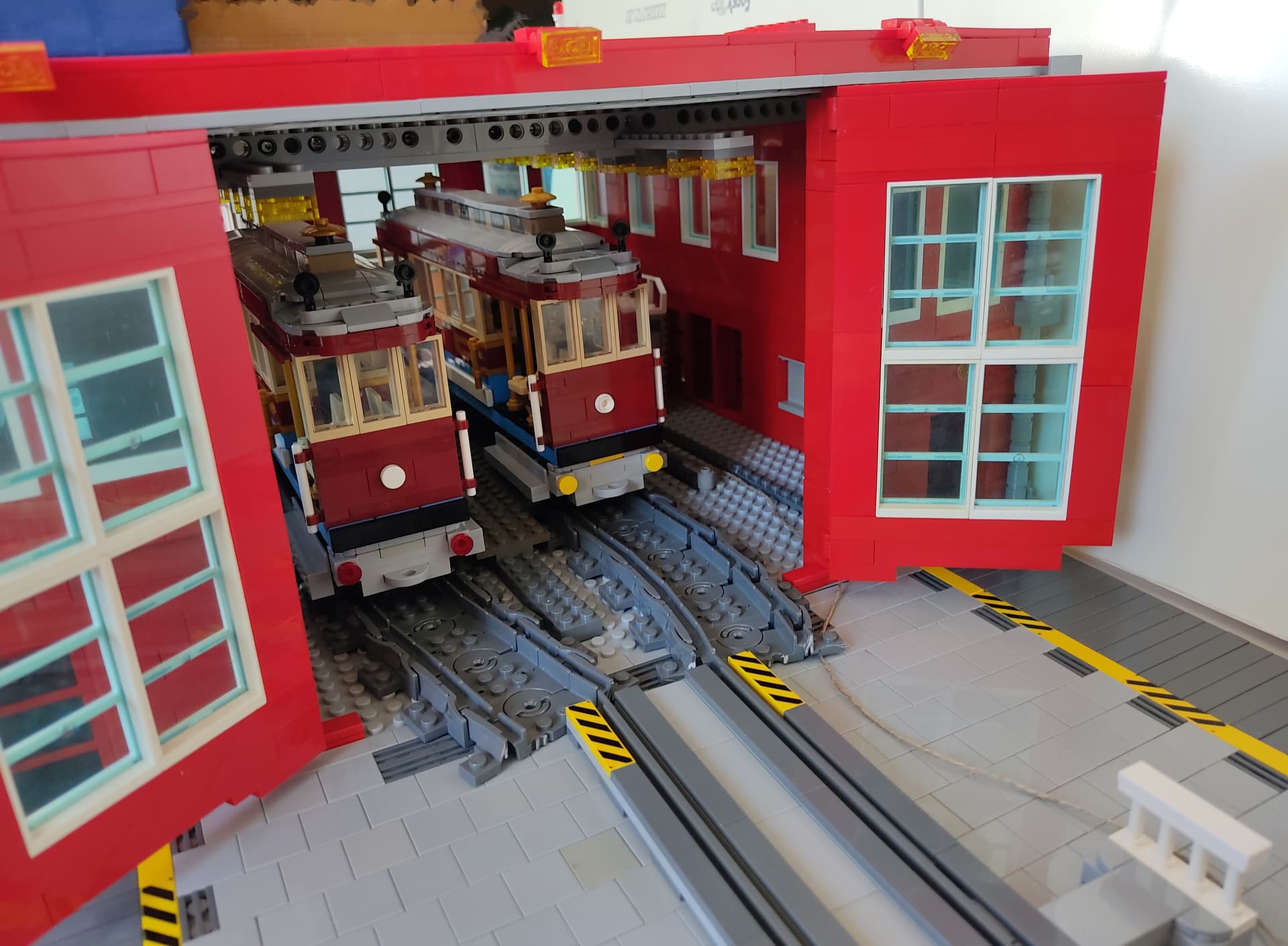

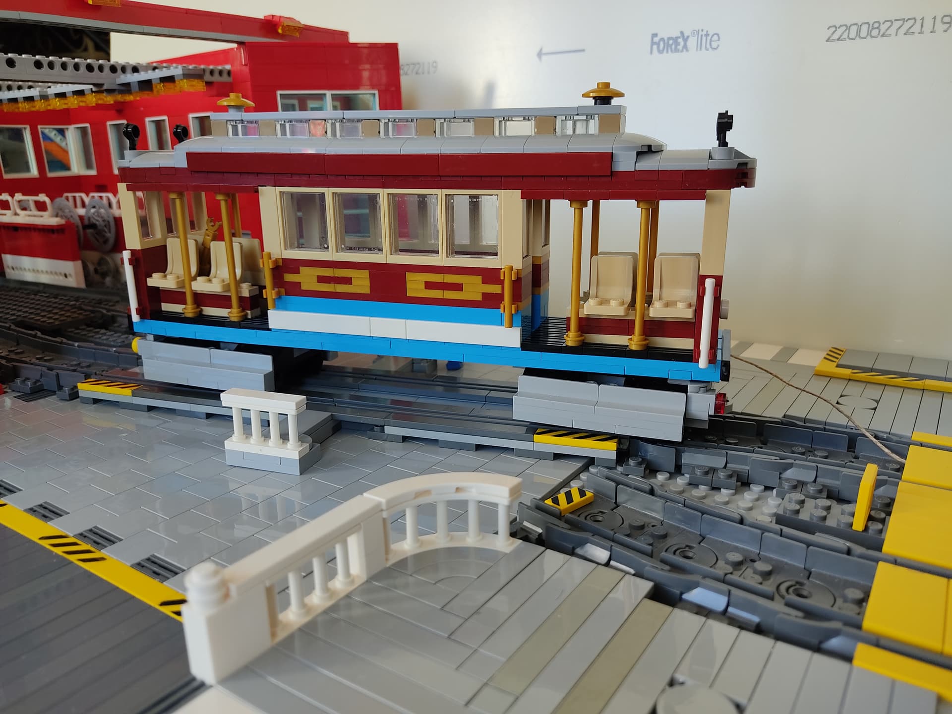

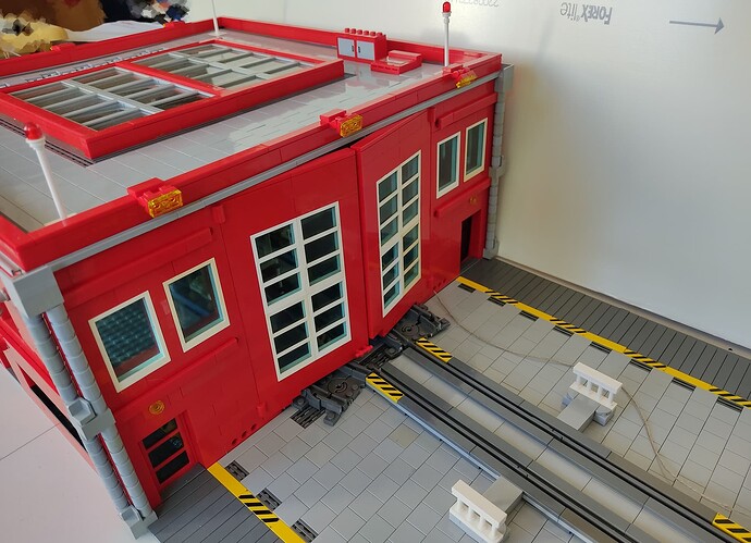

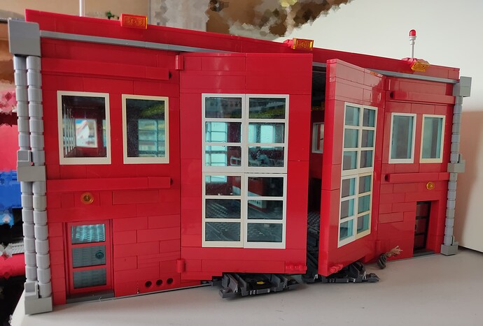

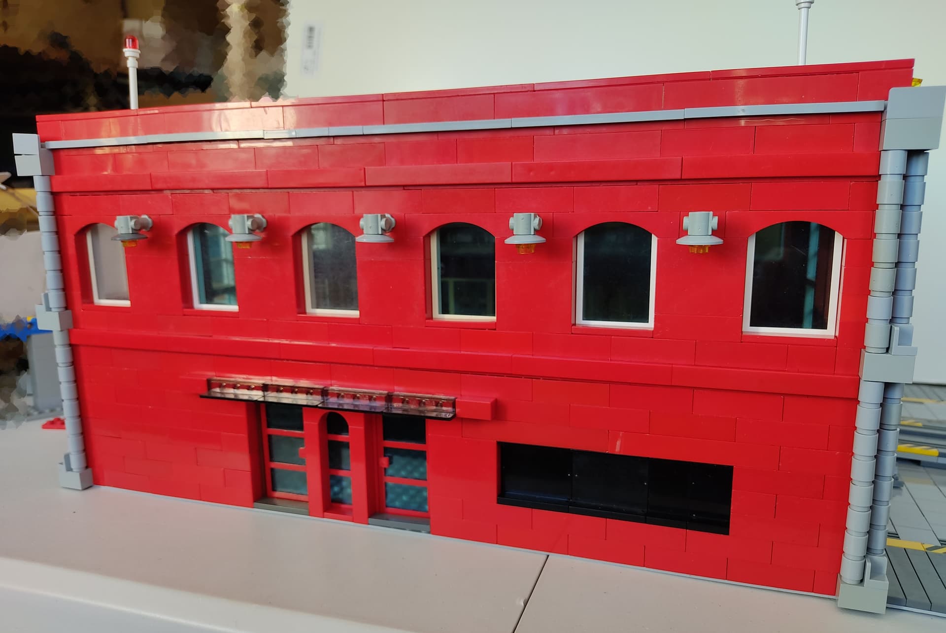

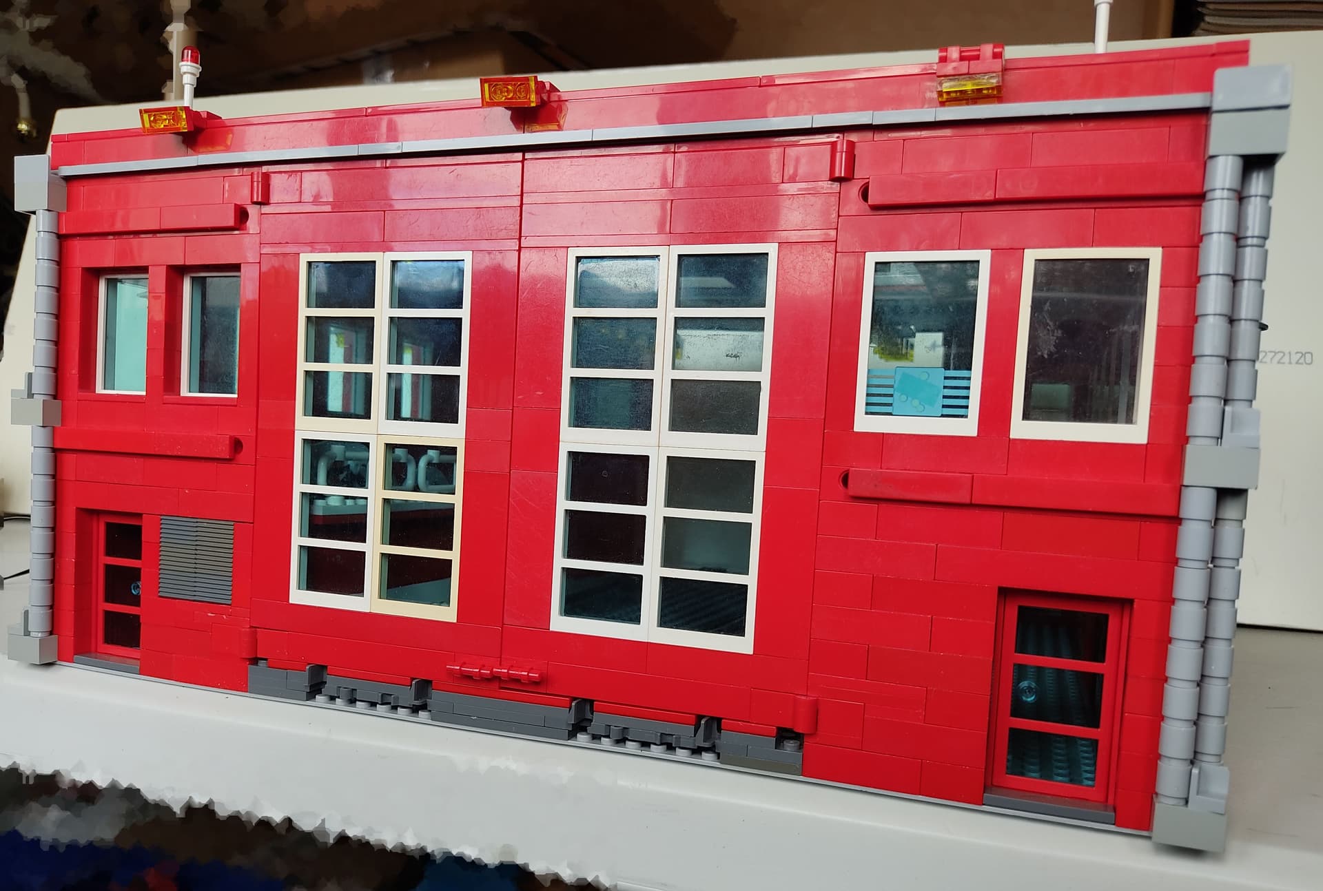

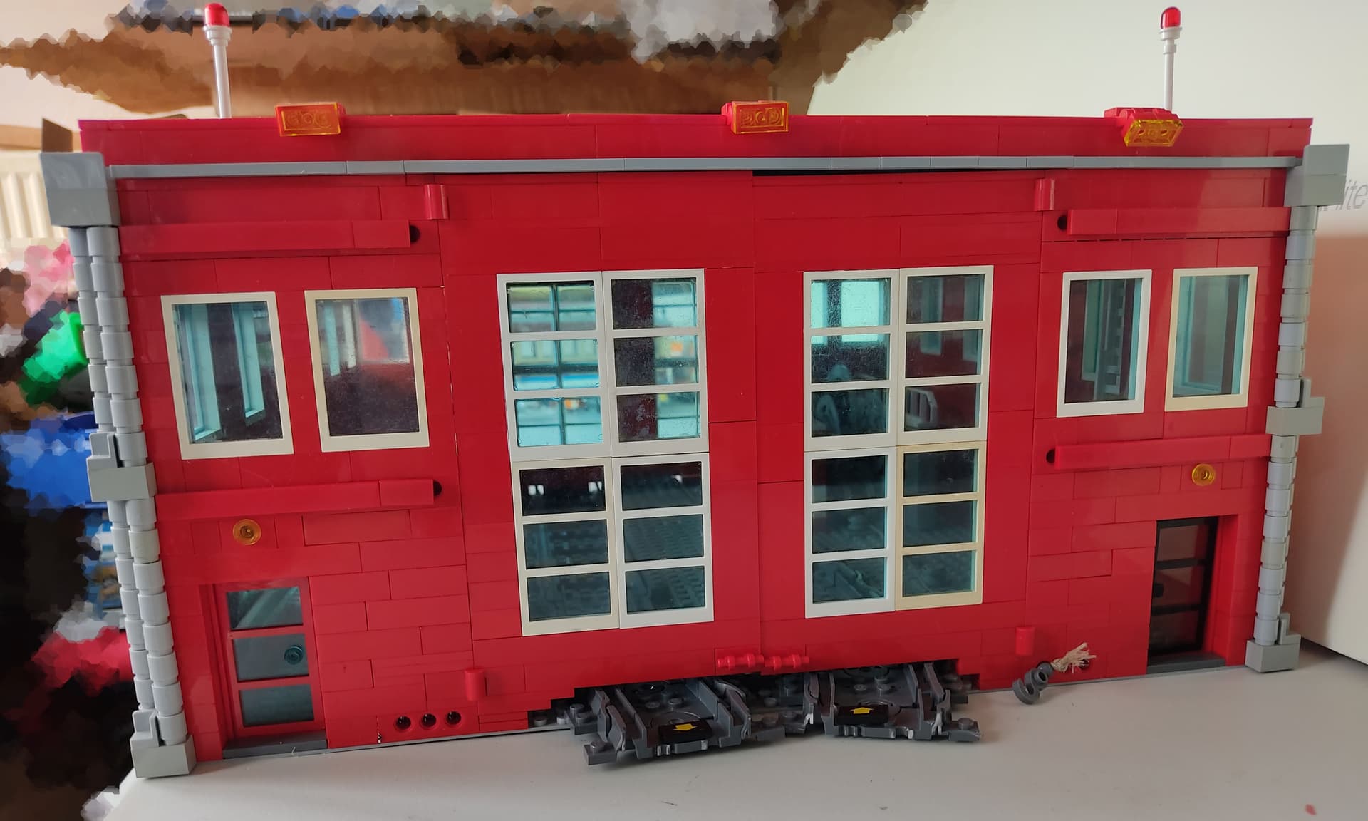

Voici donc les 4 cotés du hangar, grandes portes avant pour le service commercial, grandes portes arrière pour dépot des trams de la ligne su 3 et atelier de réparations .
Sur 1 coté, vous voyez la partie électrique avec moteur encastré.
Le toit d’un seul tenant .

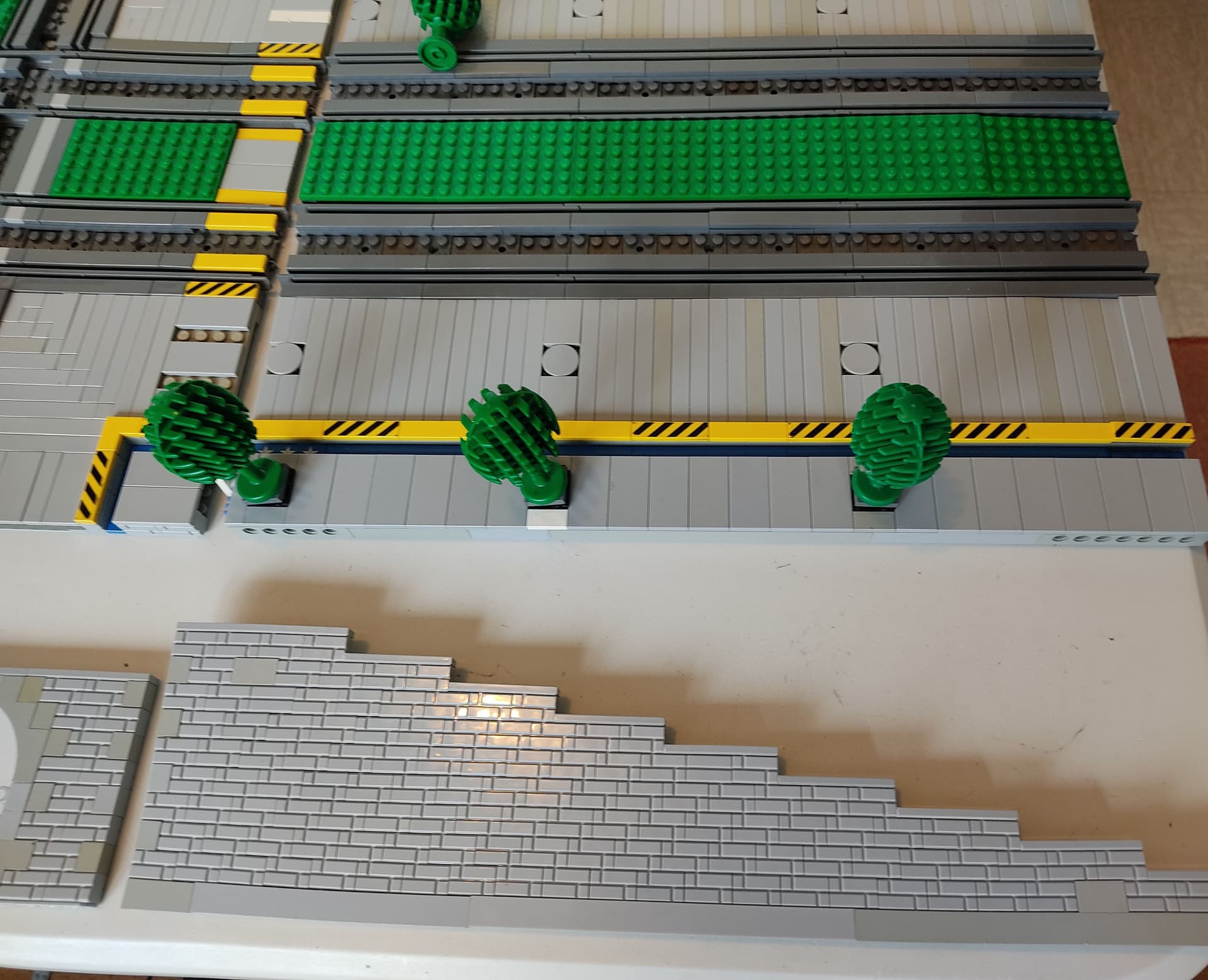

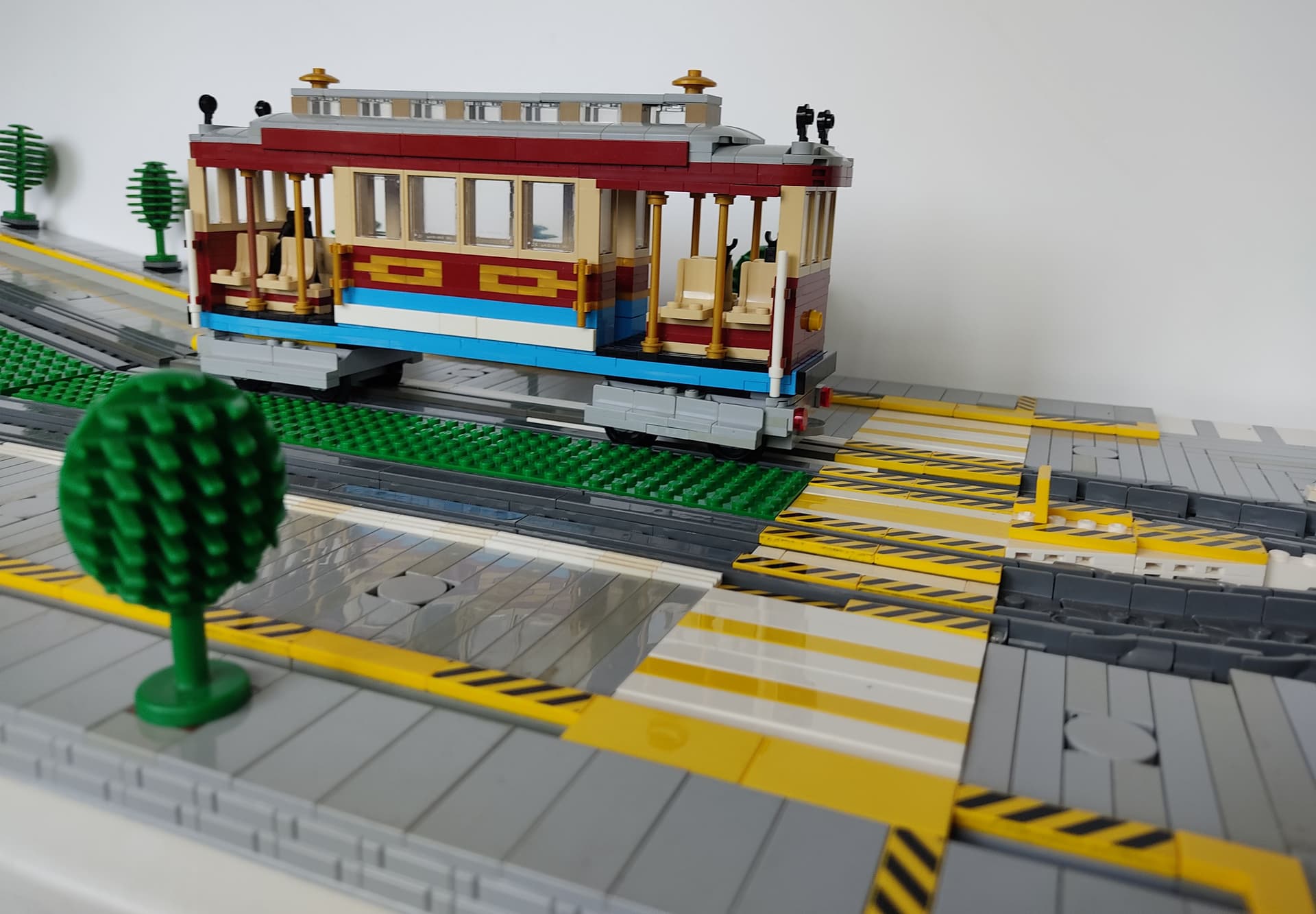

Prochainement, sortie définitive des baseplates n°4, 5; 6, 7.
Il me restera à faire un panneau décoratif sous 2 é carrefour et étudier l’ossature en bois .
Comme mes commandes tardent, j’étudie un cable car mais en version crémaillère /caténaire, le cable est prévu.
Merci de m’avoir lu et à bientot.

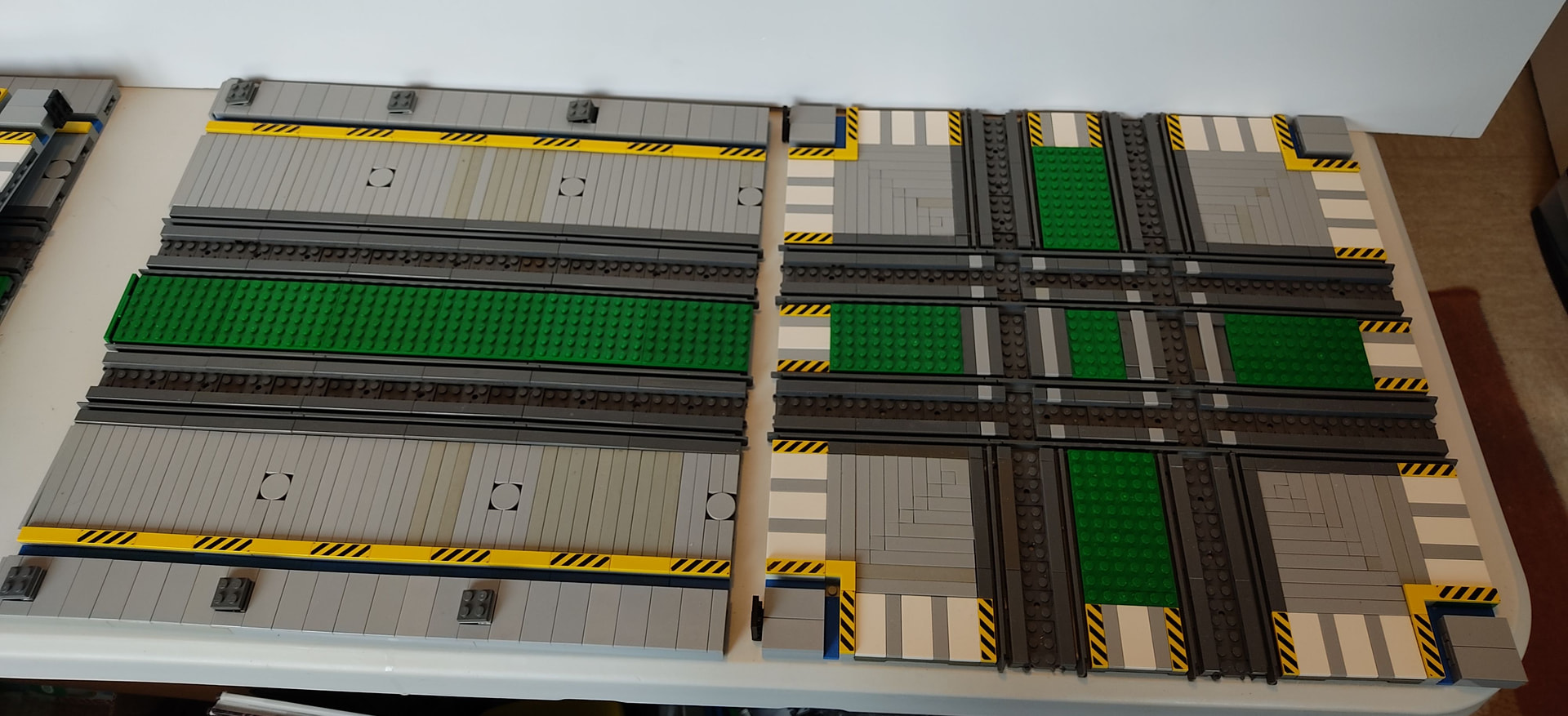

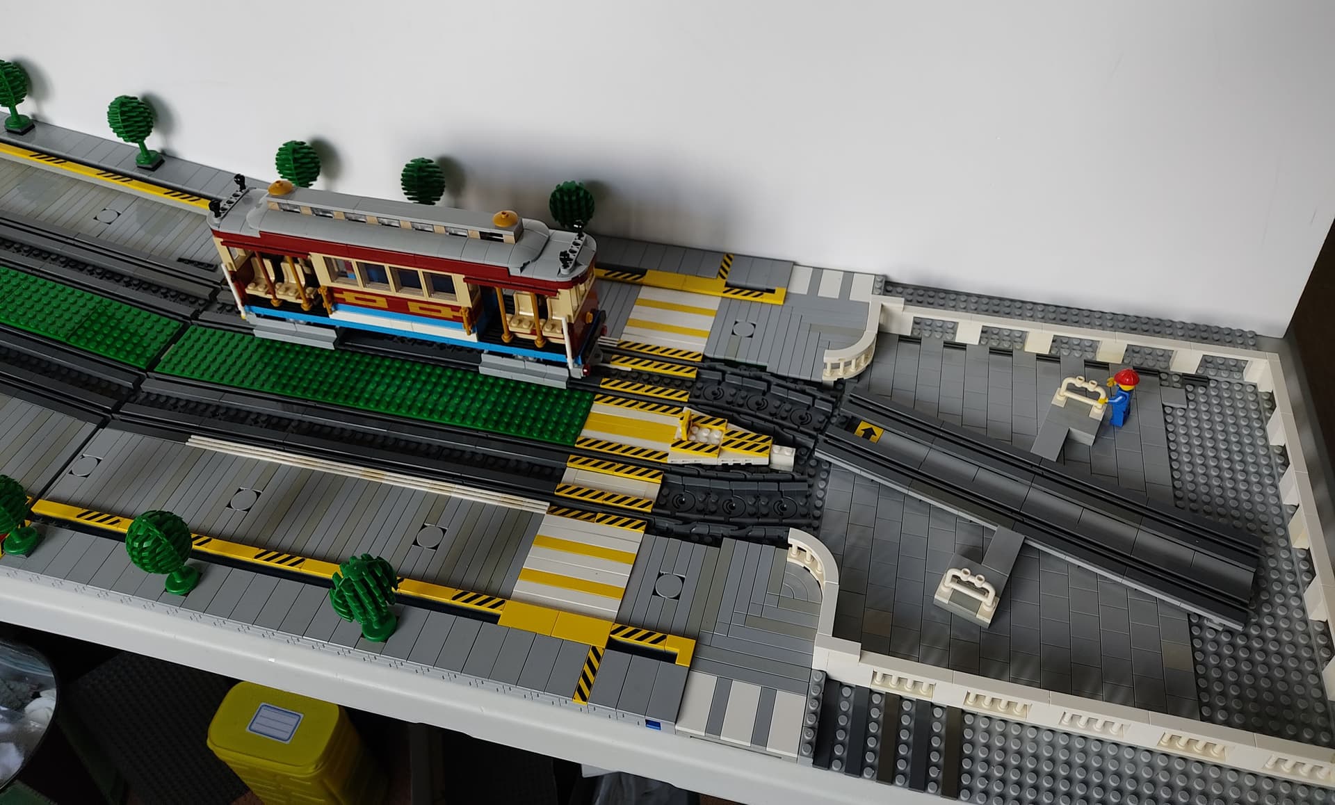

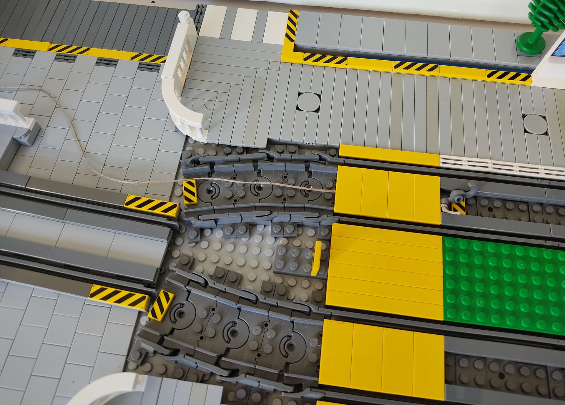

1ère photo :
baseplate n° 4 , 1er carrefour suivie de baseplate n° 5 , 2é montée.

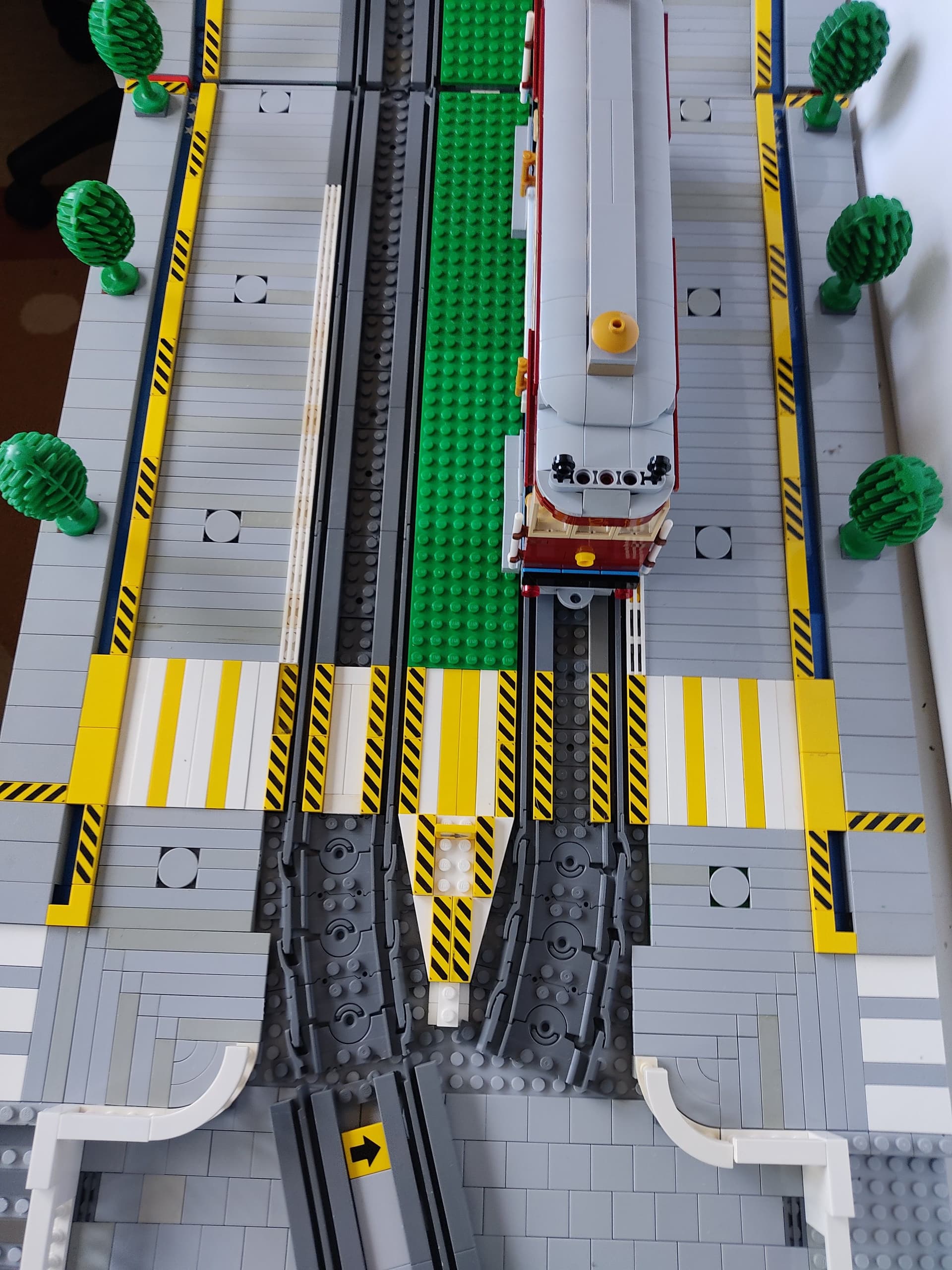

2ème photo :
baseplate n° 6, 2é carrefour suivie de baseplate n° 7 , 3é montée.
Il reste quelque petites bricoles .

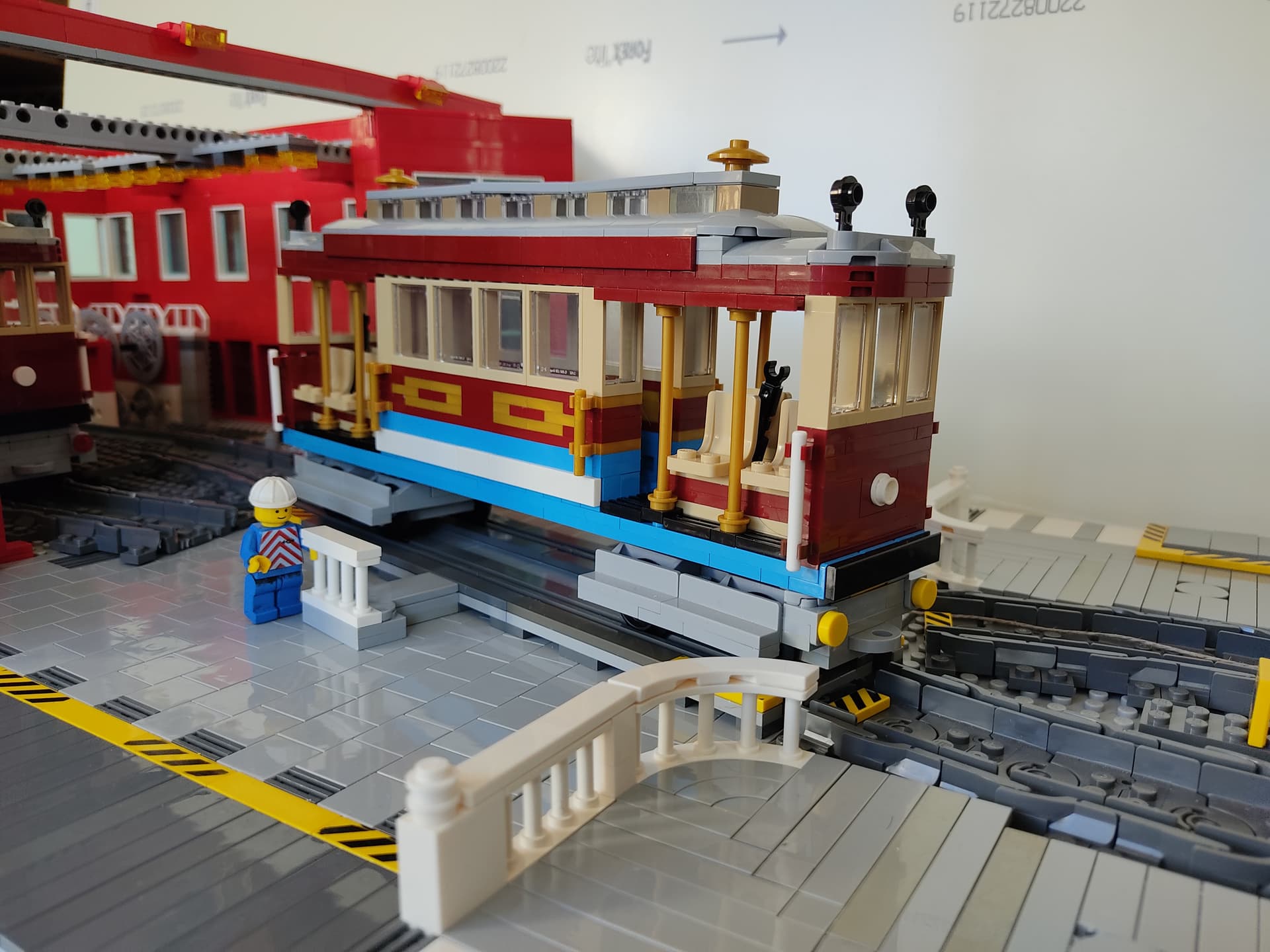

Pour sa première sortie , j’ai été étonné par sa relative facilité , j’ai mis 1 journée à comprendre la technique le samedi, un coup, ça marche et la fois suivante, ça coince , dimanche, ce fut assez facile . technique maitrisée.
Sous la nappe, 3 supports en bois sous les parties plates sauf parties basses 0.40 x 0.40 x 0.08, 40x40x16, 1.20x0.40x24
Entre les plats/ pentes , en dessous , espace vide .
A ce sujet, j’ai remarqué un léger affaissement par le centre, donc, j’ai renforcé en multipliant les hinge plate 2x2 entre les jonctions plats/pentes , ça devrait aller .
A voir en cas de température ambiante élevée, le plastique évolue.

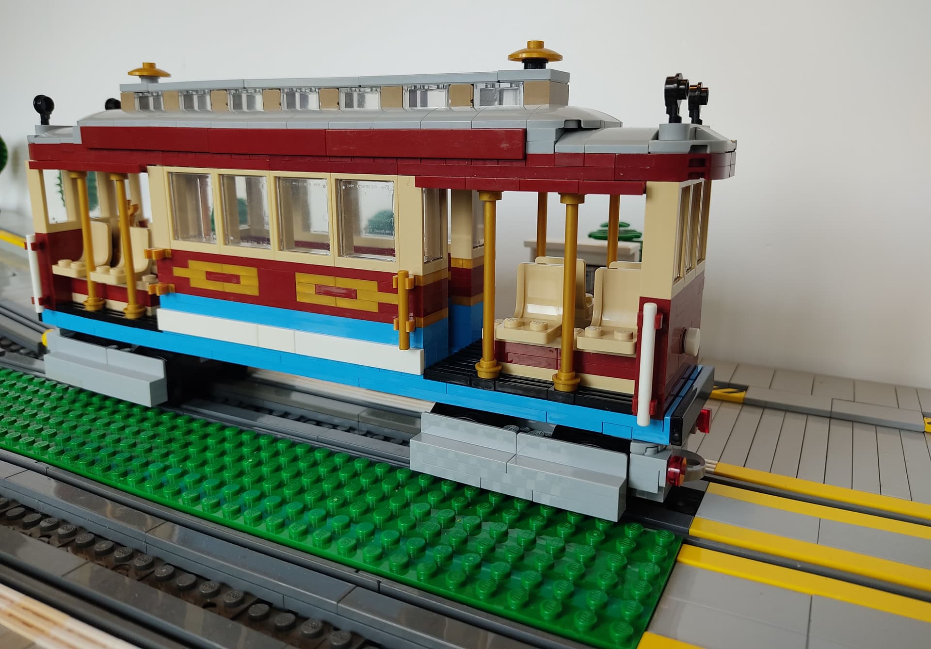

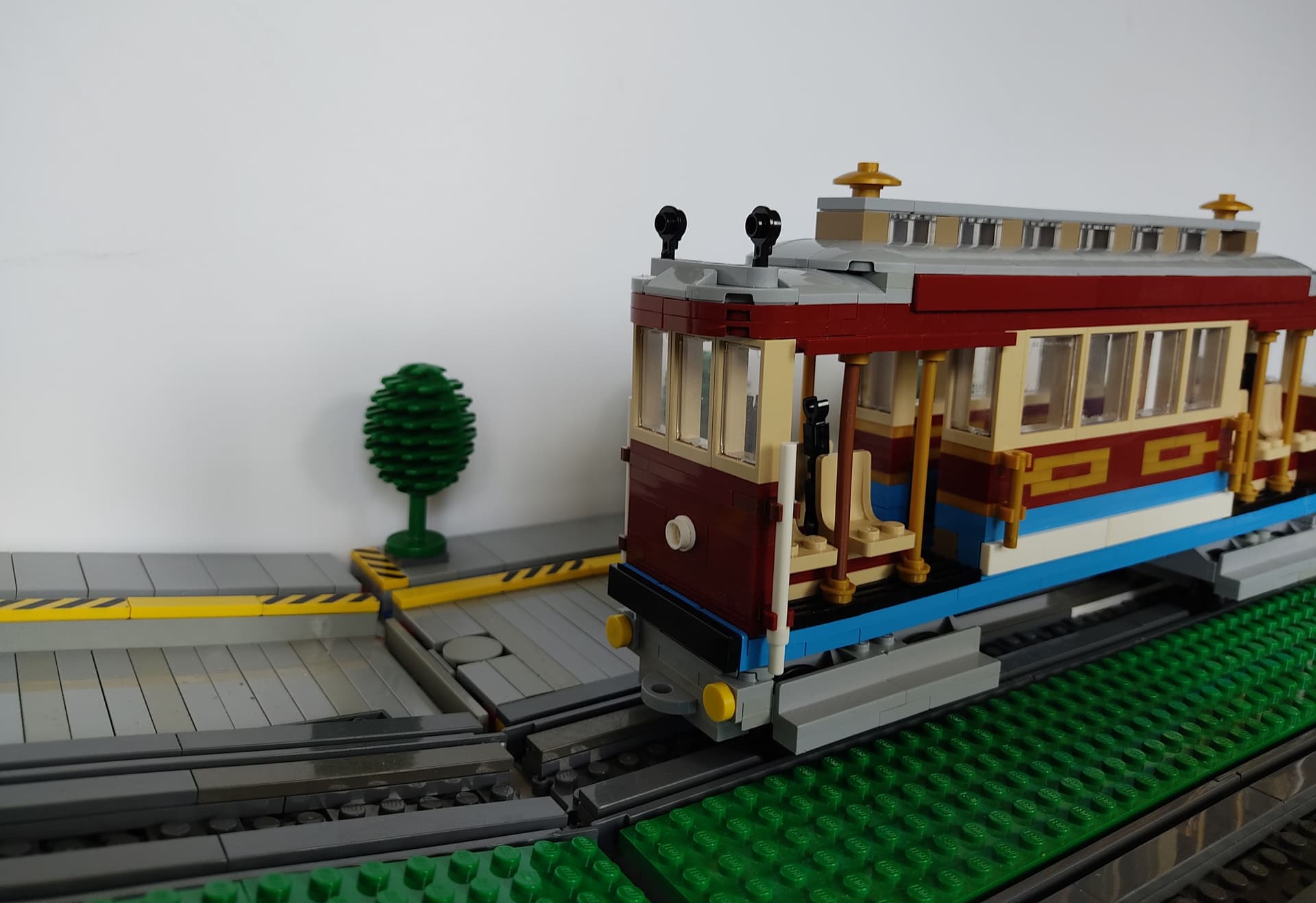

Pour la montée avec moteur , comportement correct mais , attention, à ne pas aller trop vite .

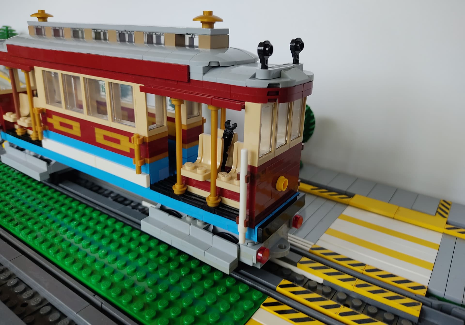

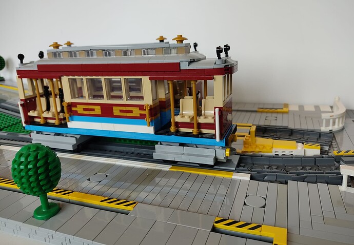

Pour la descente , un seul cable avec 2 crochets , il faut une parfaite synchronisation entre la façon de tirer vers soi, mais , aussi la façon de retenir le tramway , le cable doit etre bien en ligne, un léger déport entraine la sortie de l’essieu articulé avant .
Concernant les bogies articulés, j’ai beaucoup réfléchi, et, ma foi, ça marche, les essieux sont maintenus par des hinge plate 2x2, le chassis est repensé .

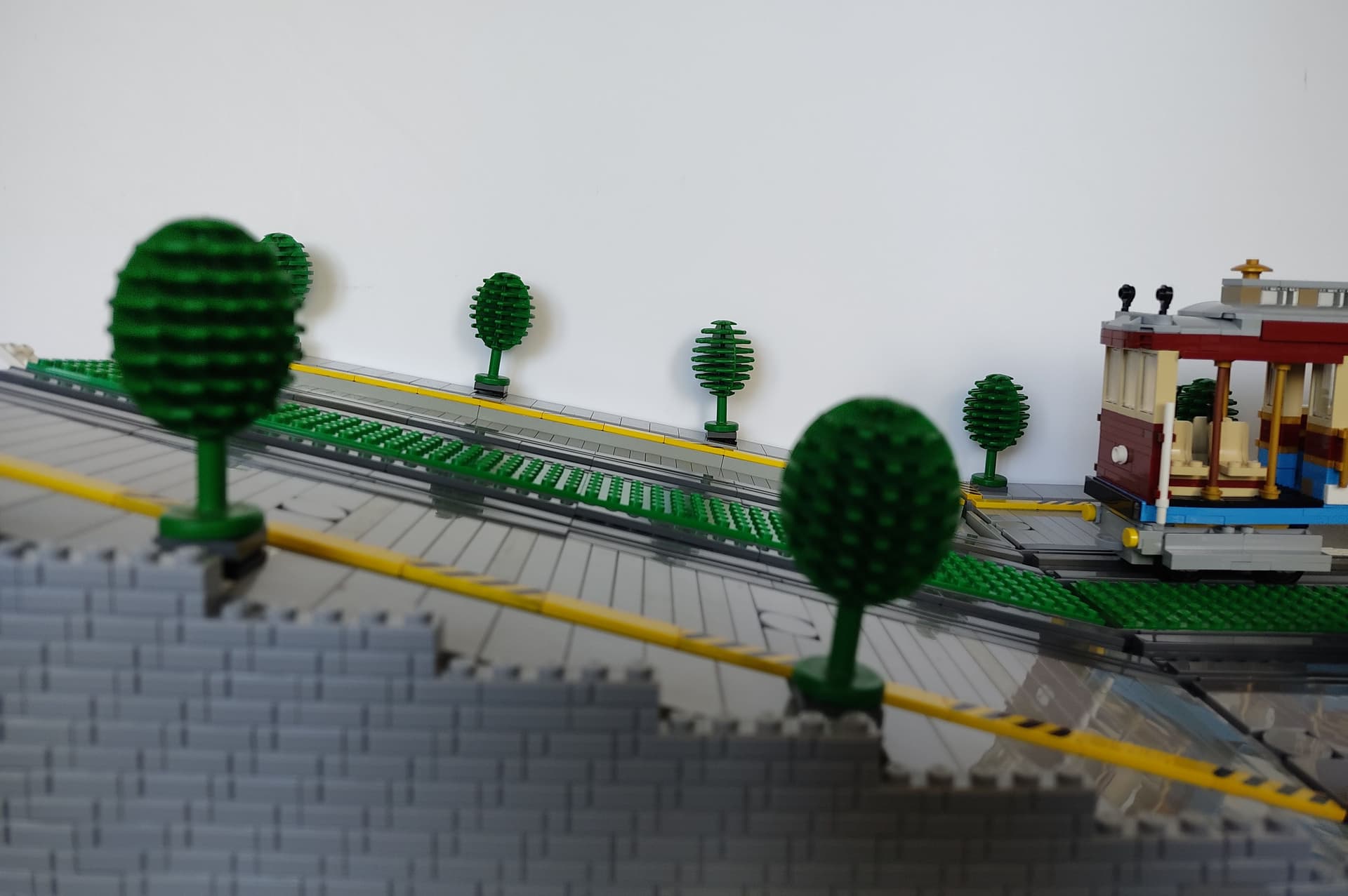

J’ai enlevé les arbres, car , étant malvoyant, je les accrochais , mes amis les ramassaient .
