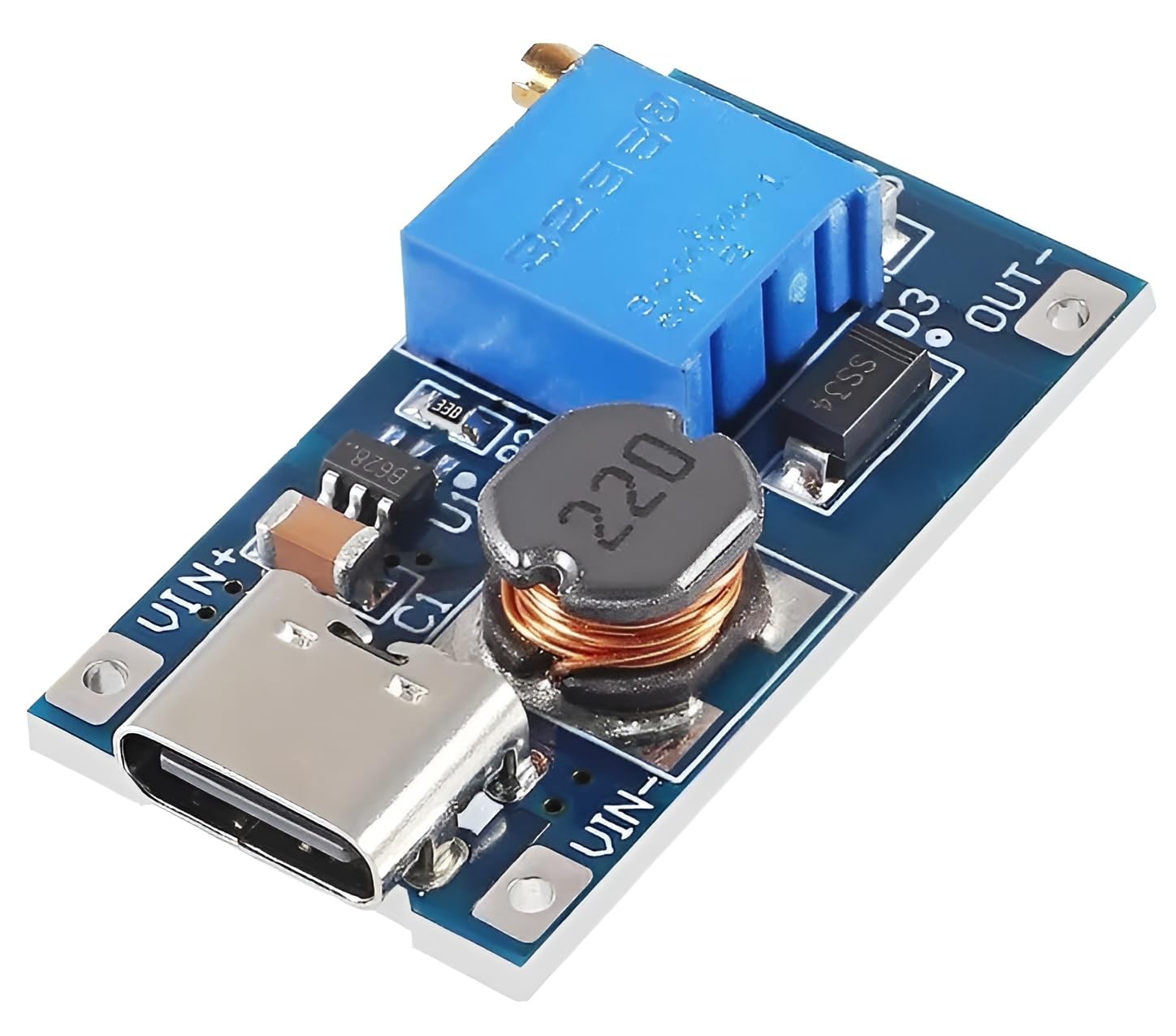

Perso j’ai déjà fait tourner un moteur pfs M avec ce type de circuit
Ça permet de créer du 9V à partir du 5v
