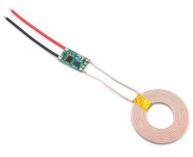

Pour éviter ces soucis j’utilise un système inductif de recharge de téléphone de ce type :

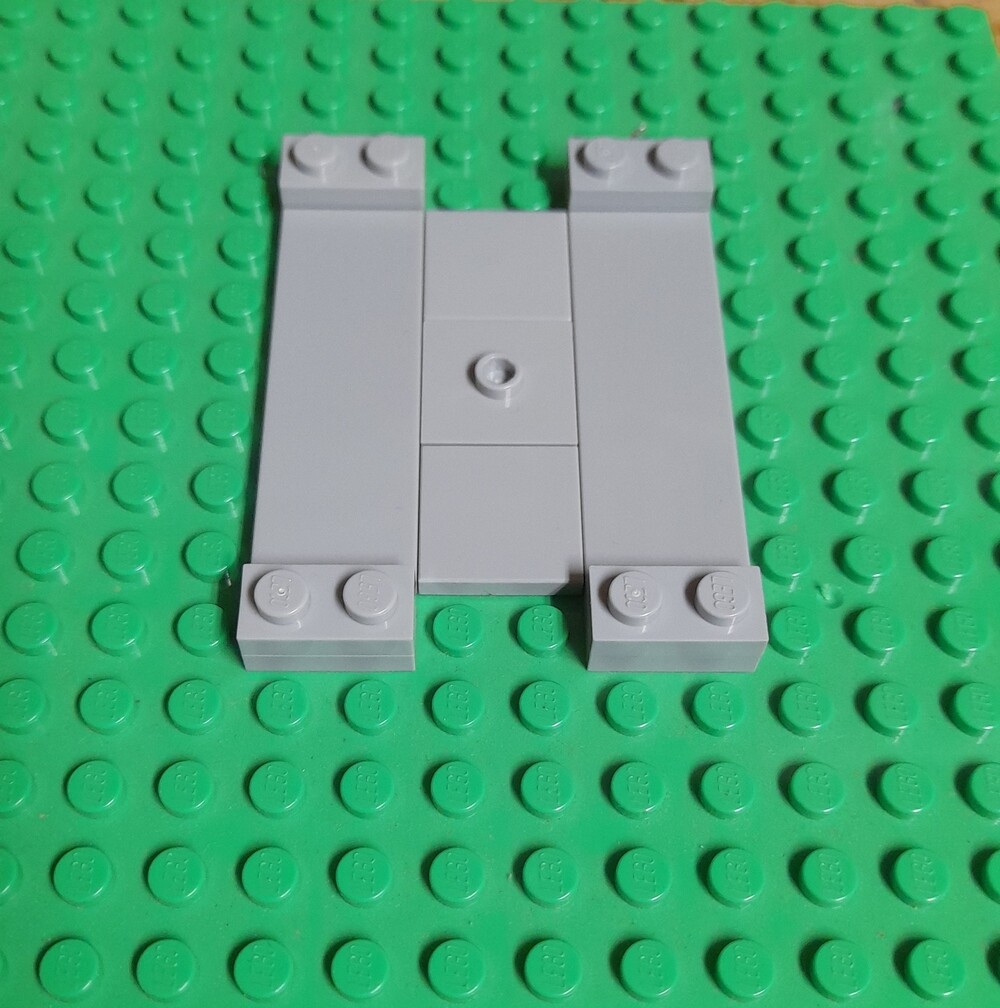

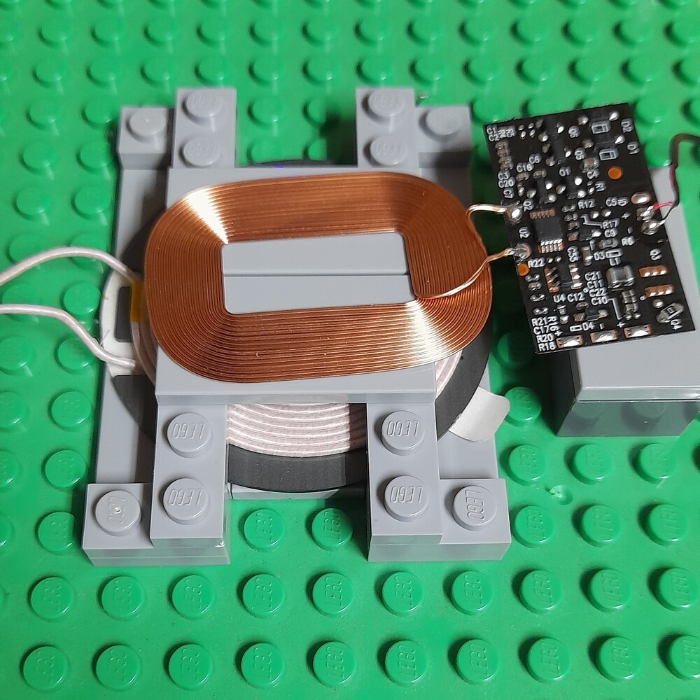

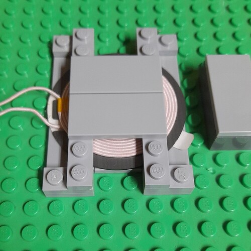

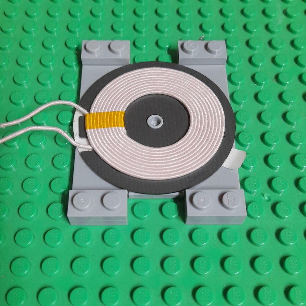

Je mets les photos du prototype intégré sur une plate 16x16.

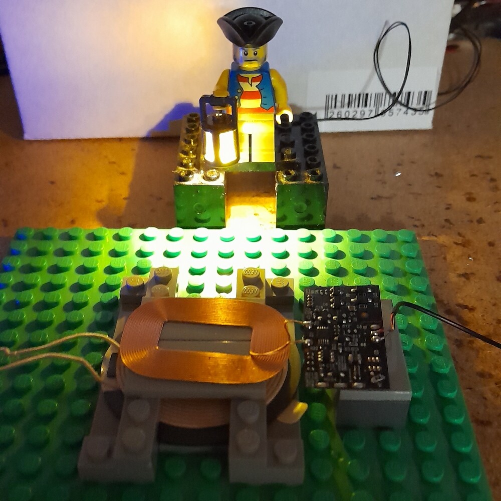

et une petit vidéo avec mon pirate explorateur de trésor
et avec ses amis :zany_face:

Je pense que c’est une bonne idée, mais j’ai quelques réserves.
  • Cela prend aussi de la place.
  • Quel serait le coût d’une telle installation ?
  • Je remarque également qu’il devrait y avoir au moins 6 mm d’espace entre les deux bobines, et que la bobine supérieure (récepteur) reste exposée dans la configuration de test. Si elle doit être installée, la distance entre les deux bobines pourrait encore augmenter, ce qui nuirait à l’efficacité du concept.
  • Quel est le rendement de ce système ? Autrement dit, quelle quantité d’énergie est produite à partir de l’énergie qui doit lui être fournie ?
Le système à aimants pourrait également constituer une solution et prend moins de place, mais il nécessite des modifications à la base des bâtiments.
Ainsi, chaque méthode présente ses avantages et ses inconvénients.
Je suis curieux de voir ce que cela donnera en pratique.

C’est vrai que cela prend de la place mais dans les bâtiments la contrainte est moindre.
Le système complet coute environ 6€, c’est un cout mais pas exorbitant par rapport aux Lego :grinning_face_with_smiling_eyes:
Pour la fixation de la bobine de réception elle est livrée avec un petit autocollant double face que l’on peut mettre sur un tile inversed sous le bâtiment. La distance peut avec ce système être presque nulle.
Le rendement du système est celui d’un transformateur grand publique ( c’est à dire pas forcement top top ) mais la quantité d’énergie est très faible. Plus la distance émetteur récepteur est faible meilleur sera le rendement. L’émetteur peut fournir jusqu’à 15 Watt soit 3 A et 5V et le récepteur que j’ai choisi est un 5V - 1 A. Il existe d’autre système plus puissant.
Vous avez un lien ou t’as faite ta commande de ces modules?
J’ai trouver qqc sur Ali Express (bundle deals) pour € 5,60 par set (transmetteur et récepteur).
