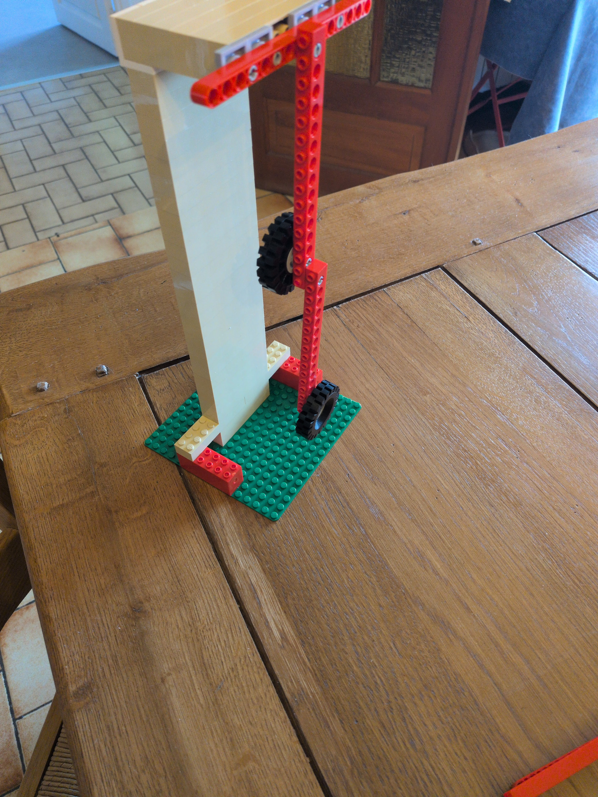

j’essaie de fabriquer un pendule double en lego. C’est un pendule qui est censé avoir un mouvement chaotique mais ça ne fonctionne pas vraiment. Je mets en photo quelques tests

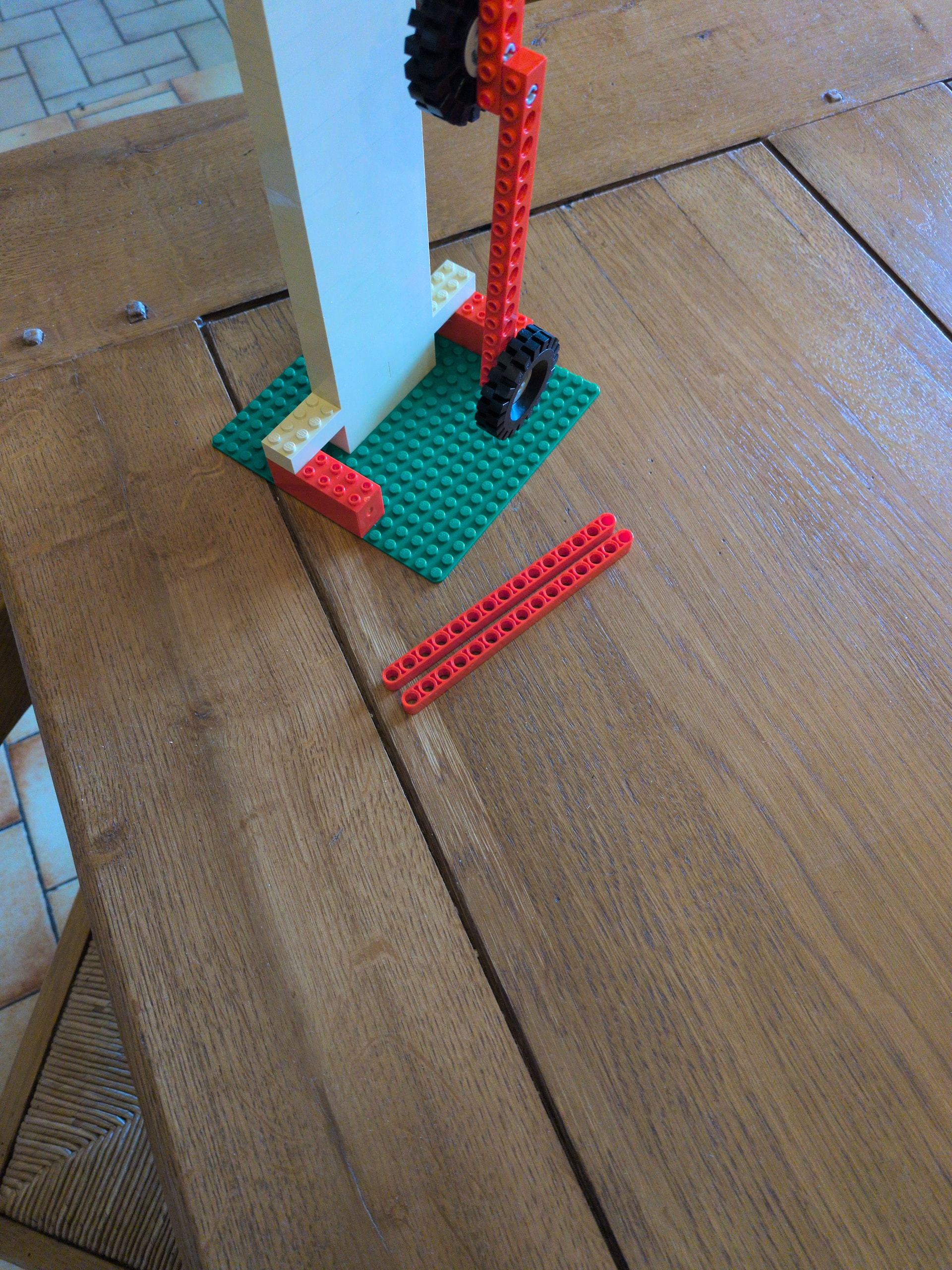

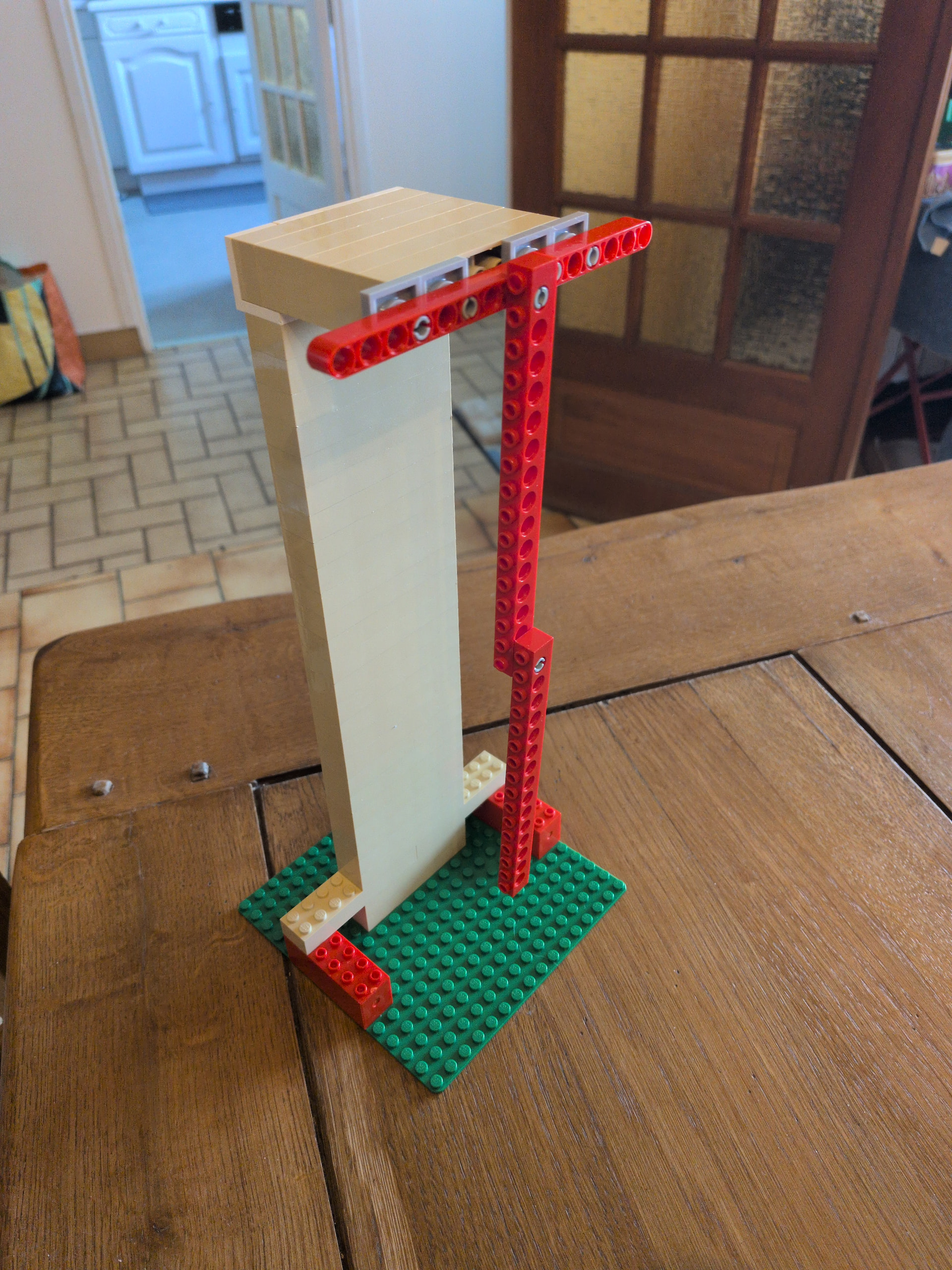

J’ai testé avec et sans les pneus pour lester, avec des briques techniques des deux types en photos.
En fait j’ai l’impression que cela ne fonctionne pas bien parce que le pendule oscille un peu d’avant en arrière et pas uniquement latéralement. J’ai mis des pin gris entre les briques techniques. J’ai testé aussi avec les axes noirs en forme de croix mais dans tous les cas c’est décevant.

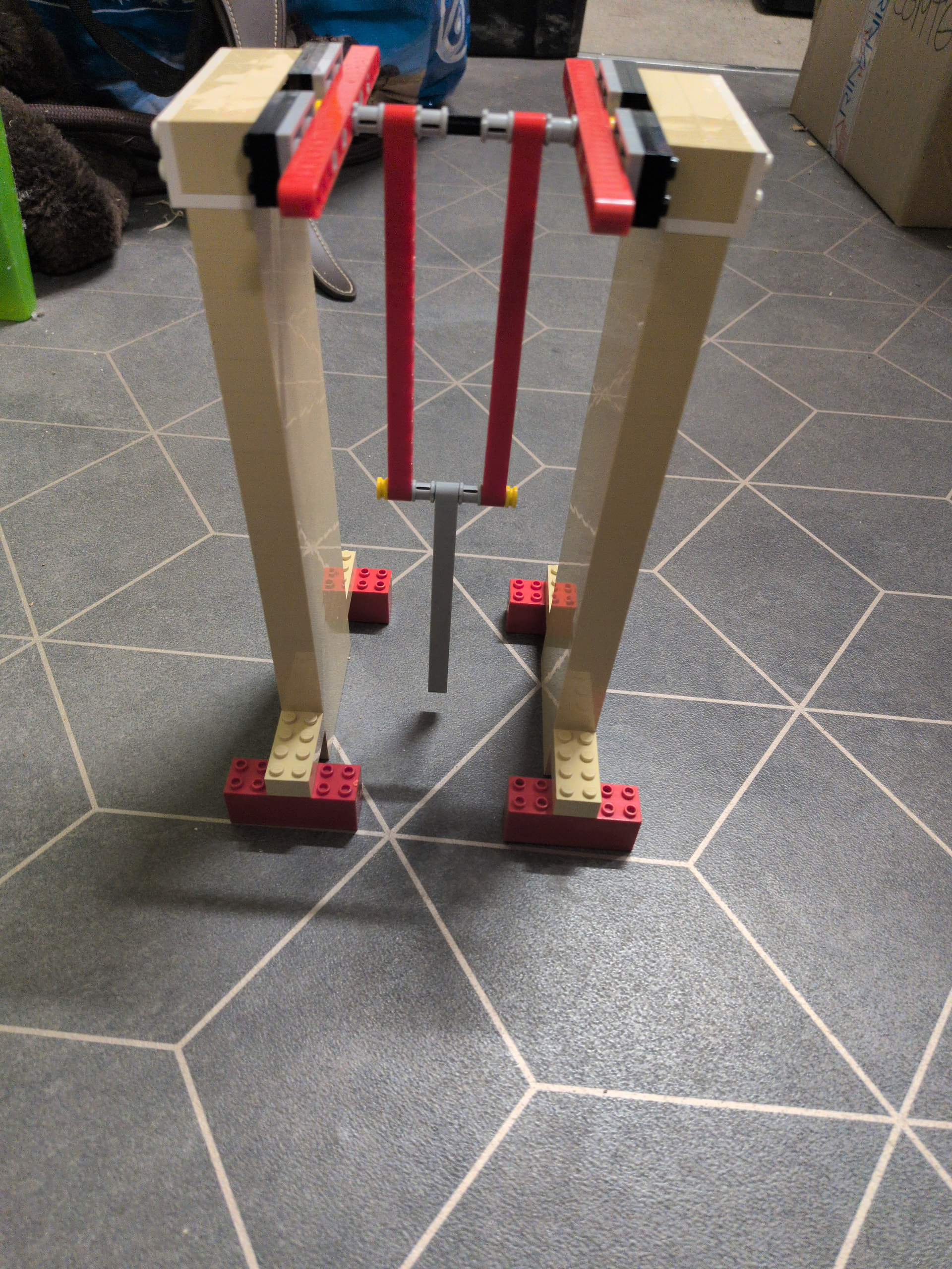

Je pense que l’un des problèmes est que ton pendule n’est pas symétrique et ça provoque des torsions qui augmentent la friction et induisent des mouvements non parallèles. Je suis tombé sur une video Youtube montrant un double qui semble fonctionner décemment: https://www.youtube.com/shorts/sdB3m7qzE1c
Sur cette video, l’axe supérieur n’est supporté que d’un seul côté, ce qui n’est pas très bon (oscillations parasites), il faudrait mettre un deuxième pilier de soutien…
Philo
Merci beaucoup, ça fonctionne beaucoup mieux :+1:
